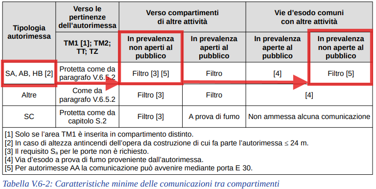

ing.caruso
Messaggi: 403
Località: Lazio/Calabria
Re: CALCOLO MQ AUTORIMESSA PER CPI
Messaggio da ing.caruso »
Da ultimo corso aggiornamento per le 40 ore dei VV.F. E' accettata la duplice soluzione
Vani scala, cantine e altre pertinenze possono essere incluse o meno nell'attività a seconda della valutazione a monte.
Qualora parte integrante dell'autorimessa il nuovo codice e la v.6 non richiedono neanche più la compartimentazione obbligatoria con le aree TM1, se di classiche cantine condominiali stiamo parlando e le consideri parte della tua autorimessa come unico compartimento.
Per quanto riguarda la loro esclusione, invece, se considerate "parti di altre attività" va rispettato quanto riportato dalla tabella V.6-2. Ergo un filtro (che nel caso di autorimessa AA è requisito ancora più favorevole rispetto all'AB riportato li in tabella), si possono applicare la nota [3] e [5] con comunicazione diretta con porta E30. (Anche se consiglio sempre di andare con un REI60 a salire)
Simile discorso per i vani scala. E' chiaro che se il vano scala rappresenta anche una via di esodo collegata a tutta la scala condominiale, può aver senso rispettare il requisito di filtro come nella colonna 6 e riquadro rosso sotto indicato.
