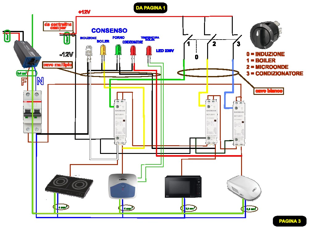

Buongiorno, avrei bisogno di un vostro consiglio sul collegamento di Led a 230v, per la segnalazione delle uscite selezionate dei rele.
Ovvero, guardando lo schema semplificato, e avendo già fatto l'installazione, mi sono accorto, che qualsiasi sia il rele selezionato, ho un ritorno sui led non selezionati.
quindi anche se non attivo nulla e la tensione passa dal primo rele, si accende il led bianco, ma si accendono lievemente anche gli altri , e questo succede anche se attivo un rele delle altre uscite, ovvero se attivo il secondo rele, si accende il secondo led, ma si accendono lievemente anche gli altri e cosi via.

Premesso che questo forum è "fonti rinnovabili" quindi qua roba di camper non ce la devi mettere.
I relè a stato solido non sono mai 100% isolati, hanno sempre una corrente di microampere residua, sufficiente ad accendere i relè.
Se stacchi i fili da tutti i relè non comandati, i LED si spengono.

Cominci subito a fare il dottor precisetti dopo due messaggi. Va bene, è elettromeccanico, e allora vuol dire che hai un accoppiamento induttivo in AC che crea correnti su cavi affiancati.GIULIO61 ha scritto: ven apr 17, 2026 12:25 non capisco dove hai letto che quei rele siano a stato solido, sono normali rele 12v cc con contatto in scambio .

Scusa sono un normale elettricista da 45 anni, ma sono molto ignorante in alcuni campi, e appunto credevo di chiedere a qualcuno che ne sapesse piu di me.
comunque, se ci fai caso i led sono collegati in comune tramite il neutro 230v, la mia domanda era se c'è un modo, tramite diodi o condensatori o altro che potesse eliminare quella interferenza.

Attorcigliare fase e neutro, accorciare i cavi, usare cavi schermati collegati a massa da un solo lato, aumentare la sezione dei conduttori, inserire ferriti sui cavi in AC, mettere una resistenza da 47k o 100k in parallelo al LEDGIULIO61 ha scritto: ven apr 17, 2026 12:38 comunque, se ci fai caso i led sono collegati in comune tramite il neutro 230v, la mia domanda era se c'è un modo, tramite diodi o condensatori o altro che potesse eliminare quella interferenza.

Ok grazie, ma queste soluzioni le avevo già provate, meno che collegare resistenze in parallelo, perchè essendo i led a 230v ac, non credevo potessero influenzare, resta il fatto che non si può collegare della corrente alternata con la massa del camper, per il fatto che a massa sono collegati i negativi in corrente continua.
Comunque proverò a collegare le resistenze in parallelo.
