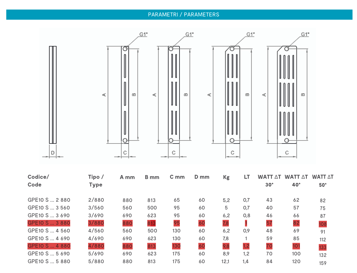

Terminali: radiatori in ghisa (192 elementi totali, 15 radiatori attivi)
Distribuzione radiatori:
Piano 1 + Piano 2: 8 radiatori (4 da 26 elementi, 2 da 10, 2 da 7)
Piano 3: 7 radiatori (3 da 7, 3 da 10, 1 da 3)
Piano 4 (non utilizzato): 2 radiatori spenti da 16 elementi ognuno

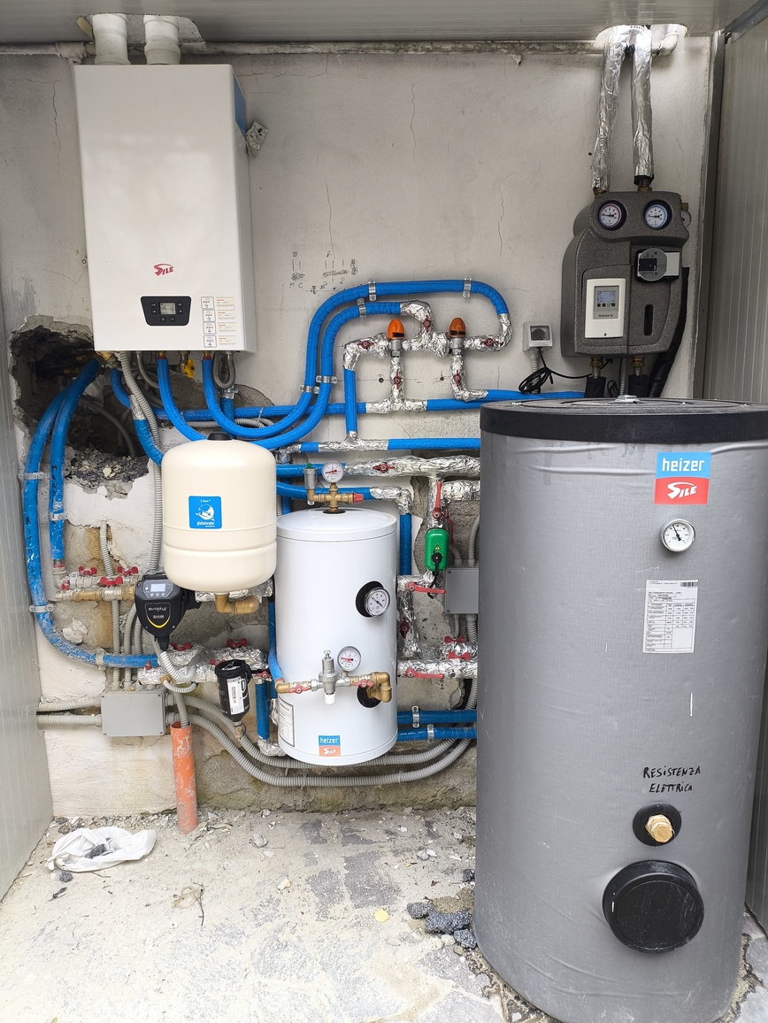

Ho il sospetto che il puffer stia creando due circuiti separati:
Pompa di calore - puffer
Puffer - pompa di rilancio - radiatori
Temo che nel puffer avvenga una miscelazione tra mandata e ritorno, abbassando la temperatura effettiva ai radiatori. Prima avevo due caldaie separate (una per 2 piani e una per gli altri e mi scaldavo con temperature di 45/50° e tenendo acceso circa 10 ore e delle volte 14 ore al giorno). Ora l’impianto è unificato, ma è stata aggiunta una pompa di rilancio. Domanda: È normale che una pompa di calore da 8 kW abbia bisogno di una pompa secondaria per alimentare 3 piani? Oppure è una conseguenza della presenza del puffer? Io vorrei lavorare H24 a bassa temperatura (35–40°C), ma: i radiatori rendono poco, la macchina cicla o si spegne. Può essere un problema di: dimensionamento radiatori? schema impianto (puffer)? O regolazione? L’ingegnere sostiene che la pompa in R290 debba lavorare a 60°C. Quando ho fatto presente i consumi elevati, mi è stato detto che è “solo una questione di regolazione” e che deve venire il tecnico a rifinire. È realistico far lavorare una PDC in modo efficiente a 60°C con radiatori? Da quello che ho visto io, no. A breve verrà attivata anche la caldaia, quindi vorrei capire prima: se l’impianto è concettualmente corretto, se il puffer è davvero necessario e cosa chiedere al tecnico per migliorare il funzionamento. Allego schema impiano, caratteristiche Fiorini Furia e scheda radiatori.

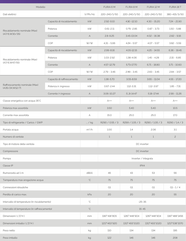

Pompa di calore: Fiorini Furia 8 kW (R290)

l'impianto, se vuoi lavorare a medio-bassa temperatura, deve lavorare H24
un consumo di 2 kW può essere normale per una PDC che lavora su 230 mq

Oggi ho provato a misurare la temperatura di mandata ai termosifoni, ho preso una sonda per alimenti, di quelle che si usano per la carne e l'ho infilata nella guaina che ricopre il tubo in rame della mandata. La PDC aveva una mandata di 48°, ma la mandata del termosifone era 40,5°. Quindi credo ci sia qualcosa che non va, per come è configurato l'impianto, anche perché i 40,5° li segna sia al primo piano che è quello più vicino alla PDC e sia al terzo piano, che è quello più lontano. Praticamente, da quello che ho capito, sto mandando acqua a 48° e sto pagano la corrente per 48° ma mi sto riscaldando con 40° ai termosifoni. Così non è per niente efficiente. Cosa dovrei dire all'ingegnere e all'installatore, il puffer andrebbe proprio eliminato o messo in una posizione diversa?

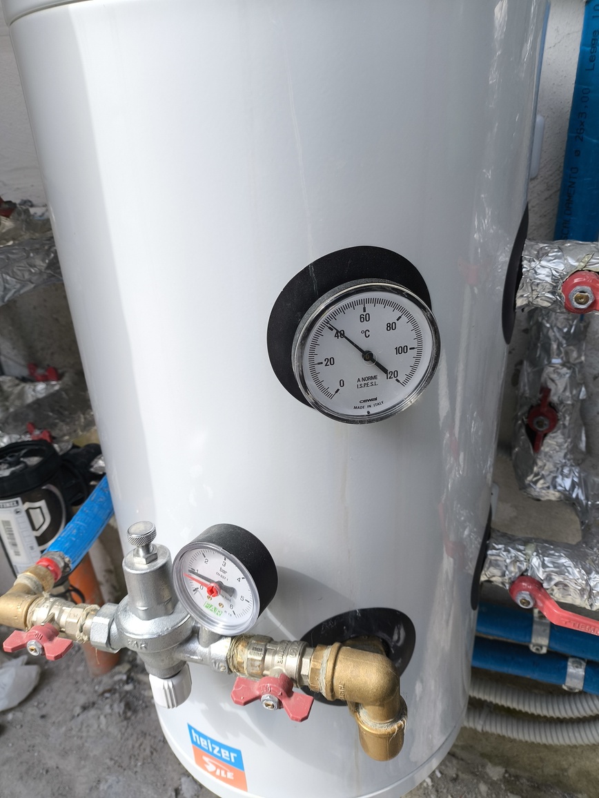

Scusatemi ancora, prima non avevo notato che sul puffer c'è un manometro e questo segna la temperatura. Quindi ai termosifoni arriva questa stessa temperatura, significa che posso far mettere il puffer solo sul ritorno e che il mio impianto può gestire la temperatura di 40°(?) ma sto pagando la corrente per 48°. Qualcuno mi corregga se sbaglio, perché lunedì o martedì verranno nuovamente gli installatori e vorrei dirgli di cambiare le cose. O finisce che devo trovarmi un termotecnico competente

Chi ti ha fatto il lavoro? Un installatore con centro di assistenza?
Re: Parere su impianto ibrido (caldaia + pompa di calore + solare termico) – dubbi su puffer e funzionamento.
Ma perchè la temperatura di mandata sui radiatori deve essere 40? E non ad esempio 50?
E che un consumo di 2 kw sia eccessivo dove sta scritto?

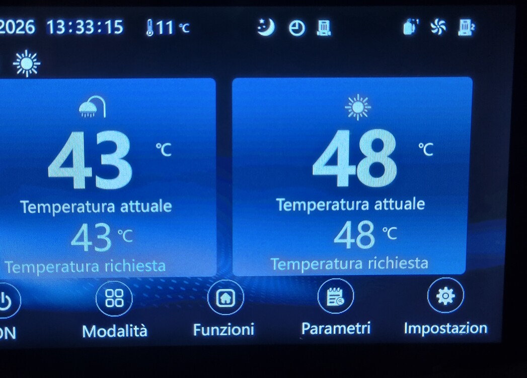

No,il mio è uno sfogo, è che sono arrabbiato, perché credo di star sprecando energia inutilmente. La temperatura di mandata della PDC è 48°. 40° è quella che arriva ai termosifoni, secondo te è così che dovrebbe essere? A questo punto perché non potrei mandare 40° dalla PDC e avere 40° ai termosifoni? Non dico che i 2kW siano eccessivi, dico che sono eccessivi se li sto sprecando, se imposto la PDC a 40° di mandata il suo consumo scende drasticamente, ma ai termosifoni arrivano 32/33°. Anche perché se volessi mandare l'acqua a 50°, come stanno i fatti dovrei impostare 60° dalla PDC e ho già provato, lei così consuma circa 3,5kW con uno spunto che supera i 4kW.ponca ha scritto: sab mar 21, 2026 14:11 Ma perchè la temperatura di mandata sui radiatori deve essere 40? E non ad esempio 50?

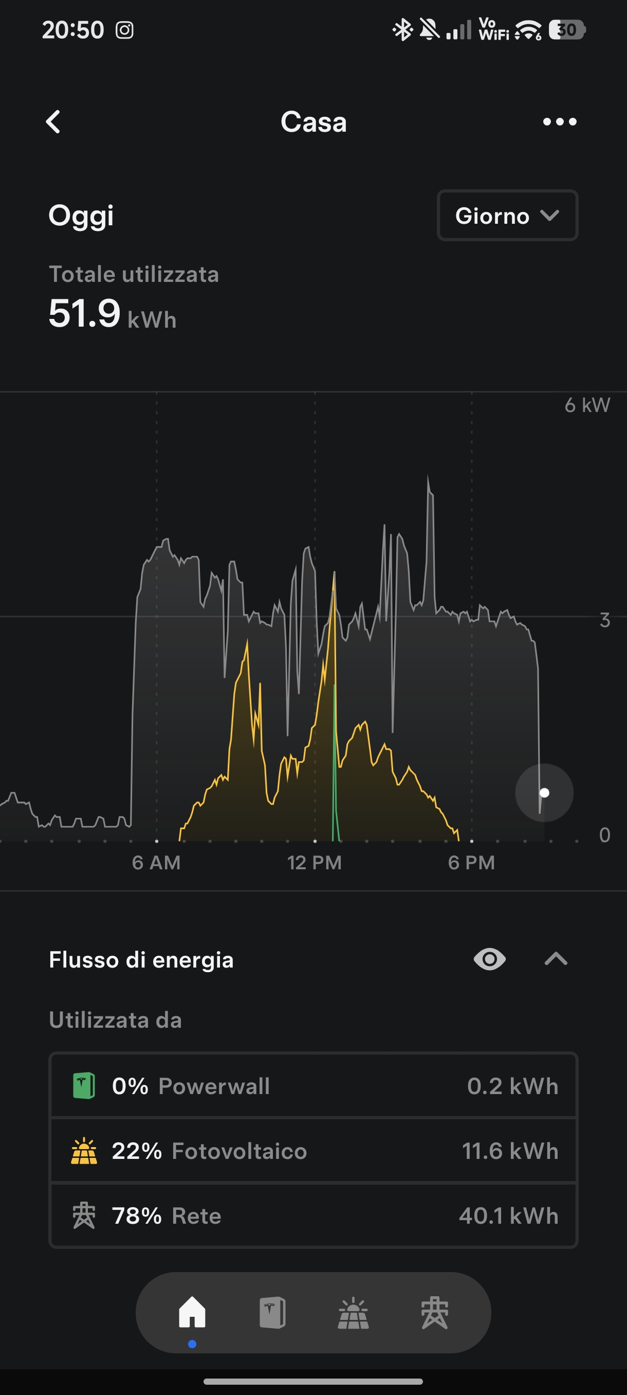

Giusto per aggiungere qualcosa e redere il quadro più ampio, questo è il consumo della giornata odierna. So che la mia casa assorbe circa 12/15kWh giornalieri (così era prima della PDC) oggi ha fatto freddino, ma siamo comunque a Marzo, la mandata era sempre di 48° e le temperature interne sono state 19,5° al primo piano, 22° al secondo e 22° al terzo. Il problema è sempre che ai termosifoni arrivano 40°.
