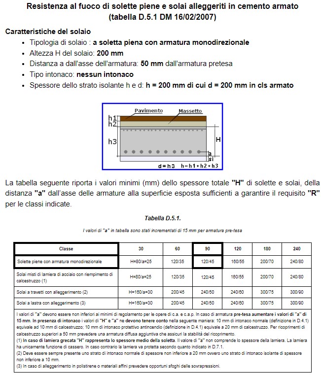

Ho una piccola stanza (praticamente un piccolo locale tecnico) che deve essere completamente resistente al fuoco con anche il solaio da certificare REI 120. Il solaio è al grezzo, non ha intonaco, non ha nè massetto nè pavimento sopra (c'è solo la soletta in cemento armato). Dico all'edile che, sulla base delle tabelle D.5.1 e D.5.2 basta fare un solaio in cemento armato pieno di spessore almeno 160 mm e copriferro almeno 50 mm perchè D.5.1 per la R chiede 160/40 mentre D.5.2 per EI chiede 160/50, da cui prendo i valori peggiori di spessore e copriferro. Decidiamo quindi di fare una soletta spessa 200 mm (per abbondare) con almeno 50 mm di copriferro.

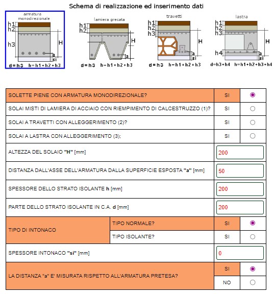

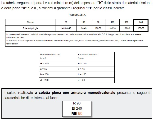

Tuttavia ora mi vengono dei dubbi, ho interpretato correttamente D.5.1 e D.5.2 oppure no? Le tabelle purtroppo non hanno nessun disegno che sarebbe molto utile per evitare errori interpretativi e mi sono ricordato di un'applicazione online che permette di fare la verifica ed ha disegni che guidano nell'inserimento dei dati (non la uso di solito sinceramente ma i disegni sono comodissimi, è innegabile). Allego immagini dell'applicazione. Quello che scaturisce è che un solaio da 200 mm di spessore e copriferro 50 mm è R 90 - EI 240 e quindi REI 90. Non capisco perchè non possa certificare REI120 tale soluzione, se l'applicazione funziona correttamente sembra quasi che la porzione di soletta per garantire EI non possa essere la medesima di quella che serve per garantire la R oppure c'è qualcosa che non va con l'intonaco (che io però non ho).

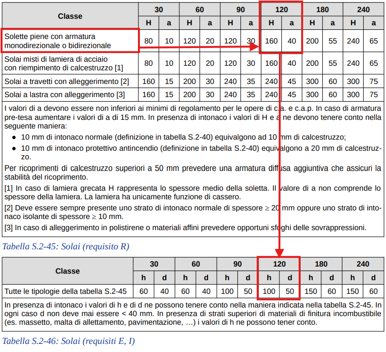

rileggi bene le tabelle:
- D.5.1 (R - c'entra il copriferro) - H=spessore totale del solaio / a=copriferro
- D.5.2 (EI - non c'entra il copriferro) - h=strato di materiale isolante / d=strato di c.a.
quindi il tuo solaio in c.a. (H=200mm / a=50mm) è certamente REI 120
Giusto per dire, nulla cambierebbe con il Codice, vedi:
- Tabella S.2-45: Solai (requisito R)
- Tabella S.2-46: Solai (requisiti E, I)

Ma è giusto come ho inserito i dati nel sw? E perchè mi dice che la soletta non è REI 120?

Perchè hai impostato le armature pre-tese (ma non è un solaio gettato in opera ? Allora le armature non sono pre-tese), quindi per avere una R120 ti servono 55mm e tu ne hai solo 50.
Cmq lascia perdere i sw, specialmente online.

Ma quel software è aggiornato? A me quella tabella presa dal software non convince, come anche l'input di pre-tesa(edit-è quello che te le fa cambiare). Vado col codice. Prendendo i valori interi più piccoli rispetto ai tuoi valori di input. Con la combinazione 200/50 stai tranquillamente su REI120 perchè scali direttamente sulla combinazione 160/40. Anche Calcolando 0 spessore di normale intonacatura.
Lascia stare quel software. Anzi buttalo proprio

Terminus ha scritto: mer feb 25, 2026 17:06 Perchè hai impostato le armature pre-tese (ma non è un solaio gettato in opera ? Allora le armature non sono pre-tese), quindi per avere una R120 ti servono 55mm e tu ne hai solo 50.
Ecco dove era l'inghippo, confermo che togliendo le armature pre-tese tutto funziona! Grazie.

Avevo sbagliato a selezionare il tipo di armature :)
