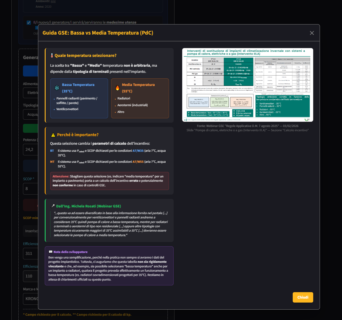

Quello che io non capisco è a che temperatura si riferisce "bassa temperatura".
E' la temperatura media impianto?
E' la temperatura di mandata?
Nella UNI EN18245 si parla di "bassa temperatura" a 35 °C e di media temperatura a 55 °C.
Se il mio impianto funziona a 38 °C che SCOP ed efficienza dovrei considerare ?

Cercando di semplificare...se ad esempio il vostro impianto funziona (o ipotizzate che funzionaerà in base ai vostri calcoli) ad una temperatura di 45 °C quando andrete a selezionare la pompa di calore per il CT 3.0 sceglietrete quale delle due opzioni pèer il calcolo dell'incentivo?
- aria / acqua (io penso sia riferito alla temperatura di funzionamento media che dovrebbe essere 55 °C)
- aria / acqua a bassa temperatura (che dovrebbe essere 35 °C)

Ti dice anche ESATTAMENTE quali sono le temperature di mandata alle varie temperature esterne per considerare BT o MT
Seamew ha scritto: gio gen 29, 2026 20:03 Cercando di semplificare...se ad esempio il vostro impianto funziona (o ipotizzate che funzionaerà in base ai vostri calcoli) ad una temperatura di 45 °C quando andrete a selezionare la pompa di calore per il CT 3.0 sceglietrete quale delle due opzioni pèer il calcolo dell'incentivo?
Se CALCOLI che serve , in funzionamento continuo, 45°C allora secondo le slide che hai scaricato sei ovviamente in MT
Quel che volevo dire è che NON bisogna andare di Potenza, ma di energia e fare i calcoli fatti bene con i nostri programmi da cui possiamo ricavare la temperatura della pdc, per ogni °C di temperatura esterna, di mandata per tenere 20°C sulle 24 ore

Anch'io sono di quel parere...e secondo me nel portale che apriranno semplificheranno il tutto associando la temperatura alla tipologia di impianto:
- hai impianto radiante?....ok allora bassa temperatura
- hai qualsiasi altro impianto? ok allora media temperatura
E buonanotte a tutti i calcoli e progetti....sinceramente non ho voglia di andare a litigare con il funzionario di turno del GSE sui principi della termodinamica quando molto spesso non sanno nemmeno la differenza tra potenza in kW ed energia in kWh.
Cmq staremo a vedere che cosa partoriranno.... :roll:
Grazie SuperP per le indicazioni.... :wink:
Immagine 2026-02-15 231238.png (258.74 KiB) Visto 50493 volte
Abbiamo in mano solo la slide al webinar del GSA, che ho inserito nella mia app.

girondone ha scritto: dom feb 15, 2026 22:58 Immagine 2026-02-15 231238.pngAbbiamo in mano solo la slide al webinar del GSA, che ho inserito nella mia app.
UNa ca**ata fotonica
E' espressamente previsto dalle norme sulla ErP cosa voglia dire BT e MT
Ho anche indicato compiutamente dove e come trovare la "curva climatica" di riferimento di questo BT e MT.
Robe da matti.

Come scritto da grondone nell'app, ma se ho radiatori a bassa T? E aggiungo, ma se li voglio mandare comunque a bassa T perché ci sono ventilconvettori in alcuni locali? La differenza di incentivo derivante da bassa T e alta T è notevole.

- maggiore discrezionalità nell'esaminatore GSE diventando quindi tutto un terno al lotto (poi la faccia con il cliente ce la mettiamo noi però)
- responsabilità del professionista in questa scelta che ne faceva volentieri a meno.
Vabbhè...scusate lo sfogo....
Messaggi: 13501
Re: Quale efficienza stagionale pompe di calore in CT 3.0 ?
SuperP ha scritto: lun feb 16, 2026 07:13
Robe da matti.
come ti ho detto in questi mesi....
e come ho scritto nell app ... sono contento che abbiamo messo quel riferiemtno... perchè cmq nella pratica di solito non si ha progetto ( con ttutte le cose del caso.... possiamo discutere finche vogliamo però ancora, siamo qui a discutere se cambiando da una caldaia con una pompa di calore sotto una certa potenza, 192 ci dice che non serve, eccetera, eccetera. Quindi nella realtà, nella pratica, sono contento che ci sia questa cosa.
Come è scritto evidentemente spero che non sia tassativa, che sia derogabile. Nel senso che se devo fare una pratica su un lavoro dove c'è il tuo progetto, come dimensioni e l'impianto a una determinata temperatura di poterlo usare, confido che sia così almeno spero, ma col GSE non si sa mai.
Messaggi: 13501
Aggiungo che questo problema c'era già anche prima per la regolazione; solo che adesso va a cambiare notevolmente l'incentivo e fa più rumore. Oltre al fatto che prima di conto termico ne parlavamo in 10 e adesso in un milione.
Seamew
Messaggi: 2099
Messaggio da Seamew »
girondone ha scritto: lun feb 16, 2026 10:38 ....solo che adesso va a cambiare notevolmente l'incentivo e fa più rumore.....
Esatto, quello era solo un vincolo "tecnico", adesso questa scelta determina una differenza di incentivo enorme soprattutto se si sale di potenza... :shock:
Messaggi: 3408
Quindi come vi state regolando, promettete al cliente un incentivo più alto se ci sono fancoil o pavimento radiante e un incentivo più basso se ci sono i radiatori (anche per ibrido intendo)?
