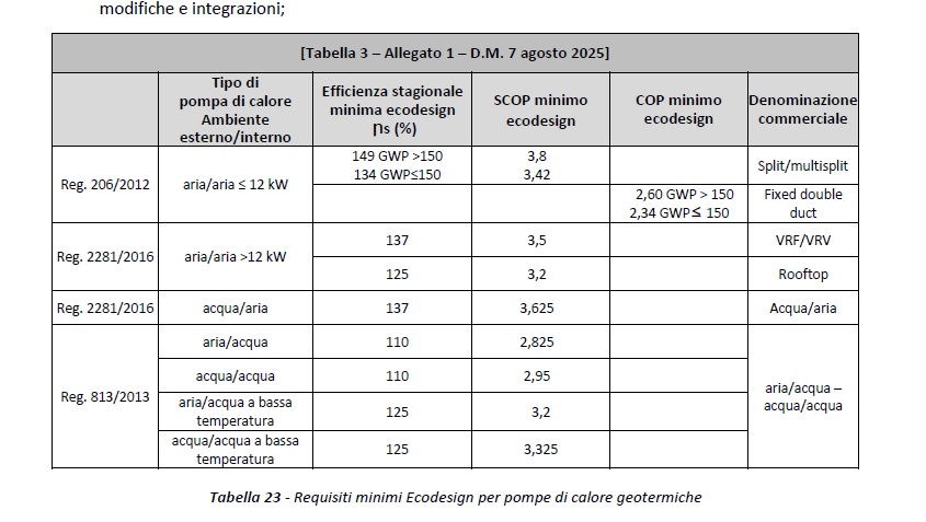

Seamew ha scritto: gio feb 12, 2026 16:04 Mi pare che nel CT 3.0 negli impianti in pompa di calore ci sia una soglia di 12 kW.
Domanda, ma se abbiamo un impianto multi-split con potenza termica maggiore di 12 kW oppure un impianto VRF/VRV con potenza termica inferiore ai 12 kW che si fa?
Sono esclusi dal CT 3.0?
Grazie dell'attenzione.
scusa dove vedi questa limitazione?
io non l'ho trovata
nelle tabelle

ponca ha scritto: gio feb 12, 2026 16:59
io non l'ho trovata
Nel testo non trovi questa limitazione, ma la trovi nelle tabella 3 allegato 1.
Se hai un VRF di potenza inferiore ai 12 kW che SCOP e rendimento minimo dovrebbe avere?
Nella tabella non trovi questo valore...

Seamew ha scritto: ven feb 13, 2026 12:31
io non l'ho trovata
se fai riferimento a questa tabella sono riportati i valori per PDC aria-aria < 12 kW e per PDC aria-aria > 12 kW
la denominazione commerciale secondo me non è vincolante in alcun modo

La tabella indica solo differenti cop, non limitazioni agli incentivi.

NoNickName ha scritto: ven feb 13, 2026 13:25 La tabella indica solo differenti cop, non limitazioni agli incentivi.
Quindi se hai un VRF da 11,5 kW che SCOP e che efficienza vai a verificare con la dichiarazione del costruttore? :roll:
Messaggi: 10690
Re: Conto Termico 3.0 - Regole Applicative GSE pubblicate
Seamew ha scritto: ven feb 13, 2026 13:46 Quindi se hai un VRF da 11,5 kW che SCOP e che efficienza vai a verificare con la dichiarazione del costruttore? :roll:
aria/aria < 12kW
detta da loro come non esistessero
poi immagino che i costruttori nel tempo chiariranno qualcosa in qualche modo ma quello è quello che hanno detto
nella app ho inserito queste note .... il calcolo lo fa ancora per asssimilaizone
Attenzione: per P > 12 kW, il calcolo viene assimilato a un sistema VRF/VRV come da prassi. NOTA WEBINAR 03/02/2026: L'assimilazione potrebbe non essere più fattibile, restiamo in attesa di conferma ufficiale.
Attenzione: per P ≤ 12 kW, il calcolo viene assimilato a un sistema Split/Multisplit come da prassi. NOTA WEBINAR 03/02/2026: L'assimilazione potrebbe non essere più fattibile, restiamo in attesa di conferma ufficiale.

girondone ha scritto: ven feb 13, 2026 14:04 detta da loro come non esistessero
Ah ecco....allora quei 12 kw è una discriminante...

Seamew ha scritto: ven feb 13, 2026 14:22
certo che è una discriminante
ma sotto i 12 kW è comunque ammesso il CT
cambia solo il valore di SCOP da verificare

ponca ha scritto: ven feb 13, 2026 15:07 certo che è una discriminante
Ma certo, solo perchè il regolamento UE 206/2012 che regolamenta i condizionatori, poi è stato seguito dal regolamento 2281/2016 che regolamenta tutti gli altri prodotti di riscaldamento dell'aria, i prodotti di raffrescamento, i chiller di processo ad alta temperatura e i ventilconvettori.
E guarda caso nelle esclusioni: articolo 1 comma 2 lettera b, esclusioni: prodotti disciplinati dal regolamento (UE) n. 206/2012 della Commissione in merito alle specifiche per la progettazione ecocompatibile dei condizionatori d'aria e dei ventilatori;

Se ho capito cosa state scrivendo, dato che nella tabella requisiti Ecodesign mancano i valori per VRV < 12 kW e per aria ria "normali" > 12 kW, allora non sono incentivabili? Ma è una tabelle di un regolamento europeo, perché il CT3.0 non dovrebbe coprire eventuali mancanze della tabella?

marcoaroma ha scritto: ven feb 13, 2026 15:24 Se ho capito cosa state scrivendo, dato che nella tabella requisiti Ecodesign mancano i valori per VRV < 12 kW e per aria ria "normali" > 12 kW, allora non sono incentivabili?
Io ho scritto esattamente il contrario. Non si può non incentivare macchine con la medesima tecnologia, solo perché il marketing le chiama VRV/VRF quando potrebbe chiamarli tranquillamente multisplit. I VRV/VRF sono multisplit aria/aria, nè più nè meno.

anche secondo me la distinzione tra mono/multisplit e VRV ai fini del CT ha poco senso
sono PDC aria-aria e quindi del tutto assimilabili
nessuno nega che sotto i 12 kW un VRV ha poco senso, sono invece + diffusi mono/multisplit sopra 12 kW in ambito commerciale e industriale, per come la vedo io sono scelte progettuali che esulano dal CT
la colonna con la denominazione commerciale della tabella effettivamente può generare questo dubbio
