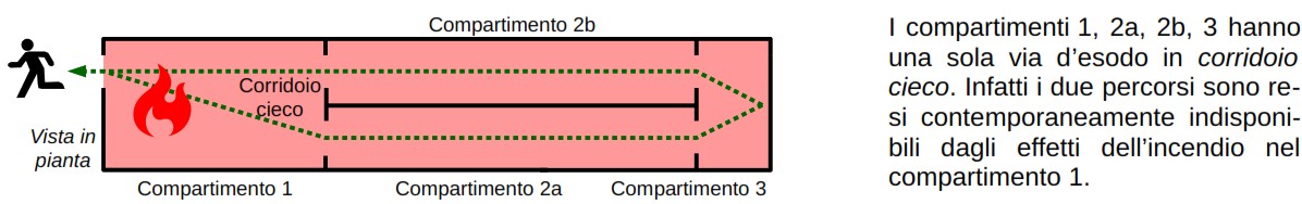

La tua interpretazione non è corretta e il Codice la spiega con questa immagine che è pure migliorativa della situazione che hai rappresentato.
Corridoio cieco.jpg (67.35 KiB) Visto 2454 volte

Quello è un caso diverso però, nell'immagine proposta l'uscita di emergenza è unica, invece io considero il caso in cui i due percorsi poi vadano a terminare in due uscite diverse. L'esempio può essere fuorviante perché sono due uscite nello stesso blocco, ma se fossero in blocchi separati il discorso sarebbe lo stesso.

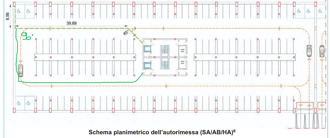

Immagine 2026-01-31 170806.jpg (127.38 KiB) Visto 2431 volte
Posto un altro esempio più indicativo estratto da un caso reale. Il corridoio cieco termina al punto A, al punto B, o altro?
Messaggi: 6243
Re: Indipendenza vie esodo con ostacoli combustibili
Per me A

Sai dov'è forse il problema!? Come anche evidenziato dall'esempio nel codice del collega Tom... Nella fase di ricongiungimento dei percorsi verso le porte di uscita nel vano scala. Le due porte sono poste abbastanza ravvicinate fra loro e in proiezione sulla stessa facciata lato OVEST. Quindi quando tu vai per convergere verso di esse, sia che prendi il percorso fatto dal progettista, sia che consideri quello verde tuo alternativo, appena svolti l'angolo finale, tu entrambe le porte(uscite) le vedi dentro un cono di luce che è inferiore a 45°, o comunque ci sei veramente al limite. L'indipendenza la perdi per me nel ricongiungimento finale. Caso diverso era se una delle due porte fosse stata per es. sul lato SUD di quella planimetria e non entrambe sul lato OVEST di quel vano scala.

Sono d'accordo con Tom, quelle uscite diventano indipendenti solo quando ci sei molto molto vicino, considerando il resto correttamente come corridoio cieco

Grazie per le risposte, condivido la vostra opinione a riguardo del caso del primo post. Le uscite sono talmente vicine che sono assimilabili ad uscita unica, per cui ha ragione il progettista a considerarlo corridoio cieco.
Tom Bishop ha scritto: sab gen 31, 2026 18:22Per me A
Anche secondo me.
L'autorimessa del secondo mio post è il caso specifico per cui mi è sorto il dubbio. In questo caso le uscite sono indipendenti per cui non sorge il problema del primo caso, però l'applicazione dei 45°qui è un pò soggettiva, perchè l'esempio del codice appunto non prevede ostacoli combustibili ma solo esodo in linea retta verso l'uscita o deviazione in presenza di pareti con caratteristiche EI.

Quoto. Anche secondo me considerare il punto B è una forzatura.
L'indipendenza delle vie di esodo deve essere garantita dalla geometria dei locali, non dalla disposizione degli arredi o dei veicoli. Finché non arrivi in una zona libera dove puoi scegliere fisicamente due direzioni divergenti senza ostacoli, sei ancora tecnicamente nel corridoio cieco.
