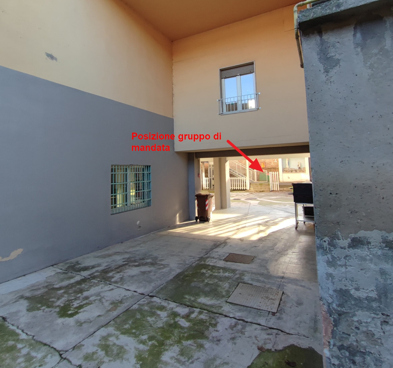

In una scuola che sto verificando e che è stata valutata con il DM 26/08/1992 il gruppo di mandata è posizionato all'interno della corte interna accessibile da strada pubblica tramite un percorso che ad un certo punto prevede il passaggio in un androne con sopra la scuola. In caso di incendio il gruppo sarebbe difficilmente raggiungibile. Secondo me va spostato, che ne pensate?

Re: Distanza gruppo di mandata dal punto dove può arrivare l'autopompa
Direi proprio che andrebbe spostato, stante anche la limitata altezza di transito del varco che mi sembra di vedere.
In condizioni di emergenza potrebbe non essere raggiungibile in sicurezza.
Sono d'accordo con te, sto pensando di chiedere lo spostamento
