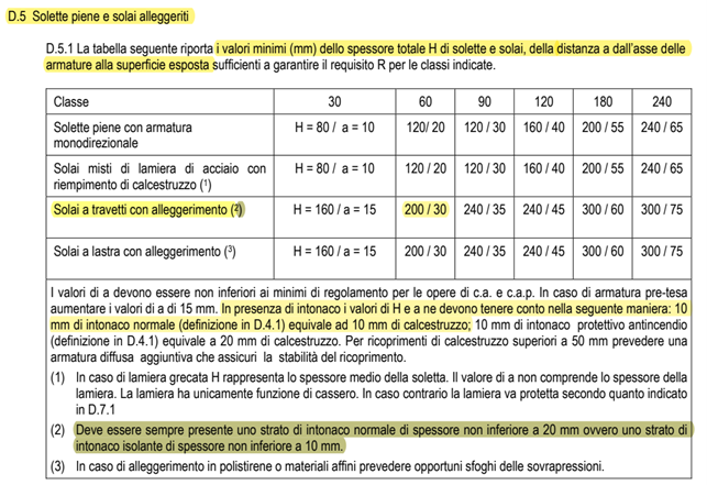

Ad esempio sono molto perplesso sulla tabella del DM 16/02/2007 relativa ai solai con travetti e pignatte.
La tabella fissa la presenza di almeno 20 mm di intonaco. Ma se io raggiungo il valore minimo di copriferro (es 30 mm) già col semplice cls (avendo intonaco di 15 mm) potrei dire che è la stessa cosa? Il cls è più compatto di un intonaco, no?

In un solaio a travetti precompressi il cls che ricopre i ferri del travetto è circa pari a 16mm, per raggiungere la ricopertura richiesta (tabella maggiorata di 15mm) devi avere l'intonaco all'intradosso. L'intonaco potrebbe in teoria anche essere malta di cls anche se non si fa e comunque 10mm di intonaco sono pari a 10mm di cls.

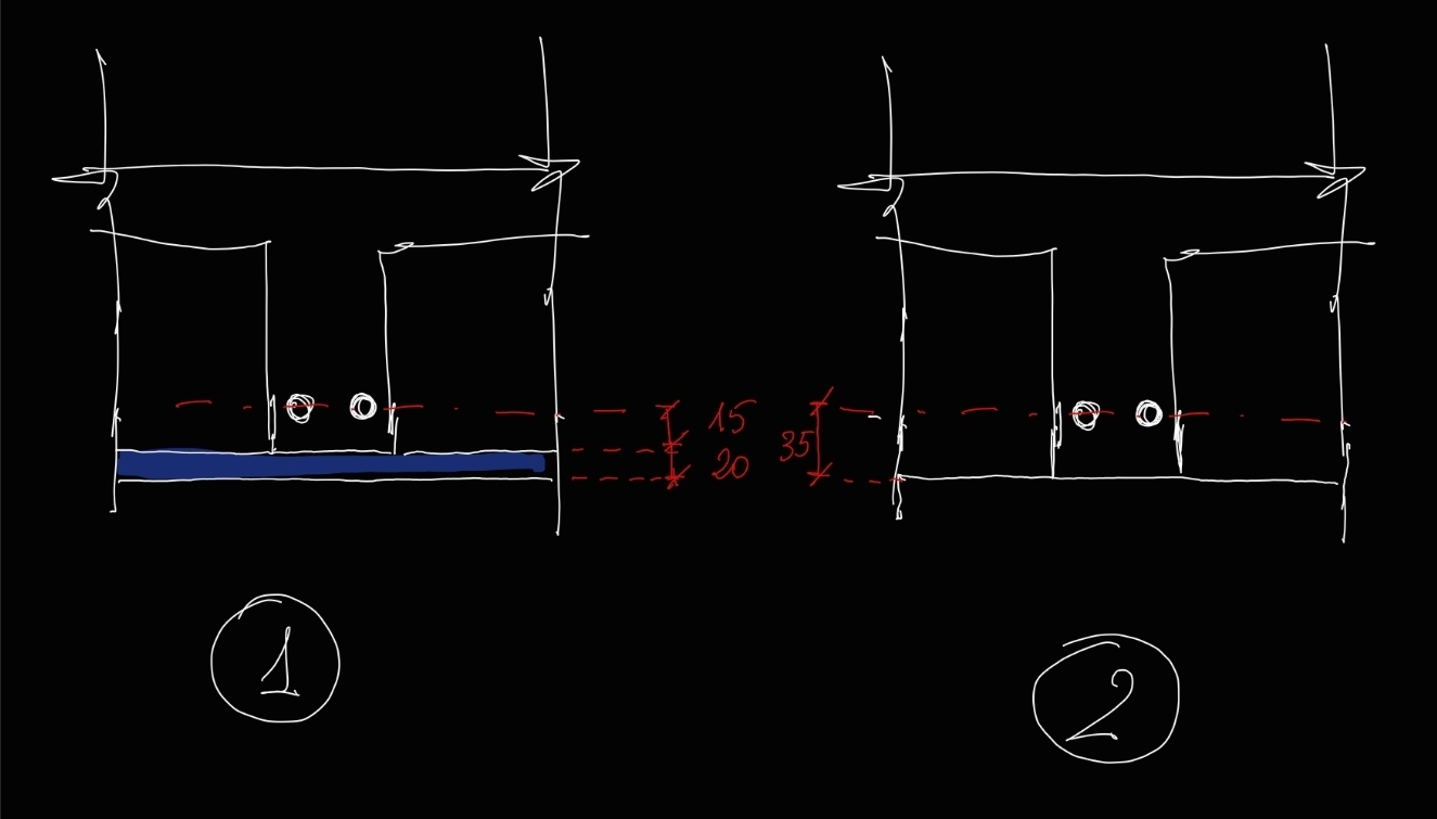

la perplessità è legata a questo: se 10 mm di intonaco sono considerati equivalenti a 10 mm a cls, se ho una sezione di solaio che rispetta il copriferro anche senza intonaco perchè non dovrebbe andare bene?
Come riporto nell'allegato sotto, se l'intonaco è considerato equivalente al cls la configurazione 2 non dovrebbe essere equivalente alla 1 e, quindi, avere la stessa classificazione? :shock:

E' equivalente.
Hai un intonaco in cls, anomalo ma funzionale allo scopo.

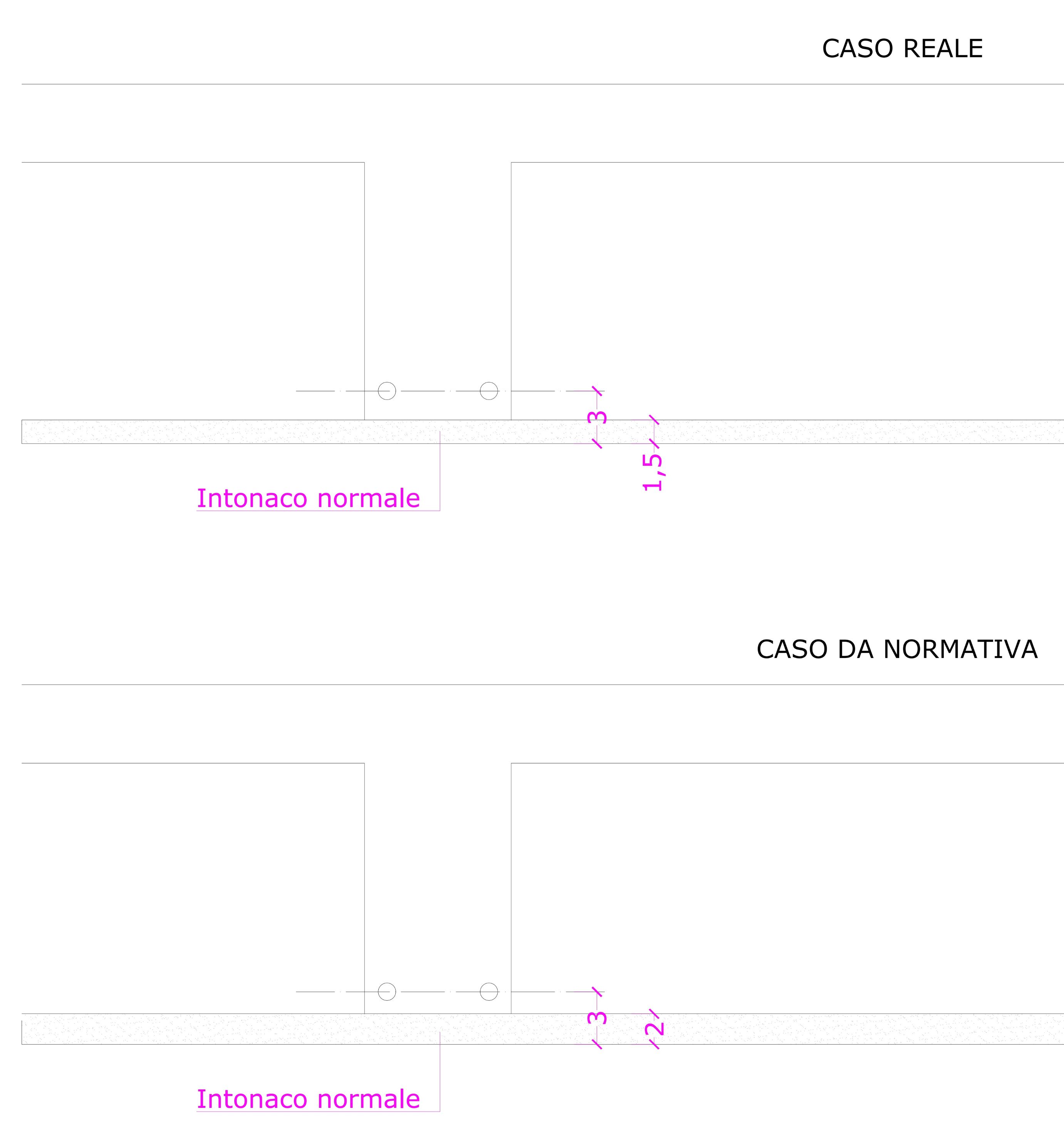

Mi unisco all'interessante discussione perchè ho proprio un caso analogo che allego.
Quindi secondo Terminus la situazione reale corrisponderebbe a quella prevista dalla normativa, essendo rispettato il copriferro da 3 cm.
Leggendo la tabella D.5 del DM 16-02-2007 sembrerebbe proprio così.

A occhio direi di si anche io, però non capisco la precisazione del legislatore in merito alla presenza dell'intonaco da 2 cm per i solai con travetti e pignatte: se l'intonaco equivale al cls, basta che verifico il copriferro "a" che, in assenza di intonaco, è costituito dal cls.
Siete d'accordo?

La tabella prevede uno strato di intonaco all'intradosso (che potrà anche essere in cls vista l'equivalenza), e non solo il ricoprimento dei ferri dei travetti, al fine di ridurre ed allontanare lo sfondellamento delle pignatte.

Se non ho capito male, la presenza di 1,5 cm anzichè 2 cm seppur consenta di verificare il copriferro non sarebbe sufficiente ai fini della protezione della pignatta?
In sostanza, tu come ti comporteresti in questo caso? Classificheresti il solaio R 60?

Non rientri nelle condizioni specifiche della tabella, quindi non puoi certificare neanche R30.
