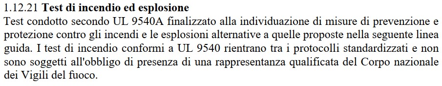

Ma inoltre sbaglio o se i prodotti (armadi batterie o container batterie) sono testati secondo UL9540A tutte le richieste della linea guida (idranti, spegnimento automatico, distanziamenti, ecc.) sono evitabili? Così sembra scritto al punto che riporto qui sotto:

E in quel caso che hai usato UL9450A i VVF che hanno detto? D'altra parte l'estratto che ho allegato non sembra lasciare spazio a dubbi, se il costruttore fa quelle prove la linea guida si può ignorare.
