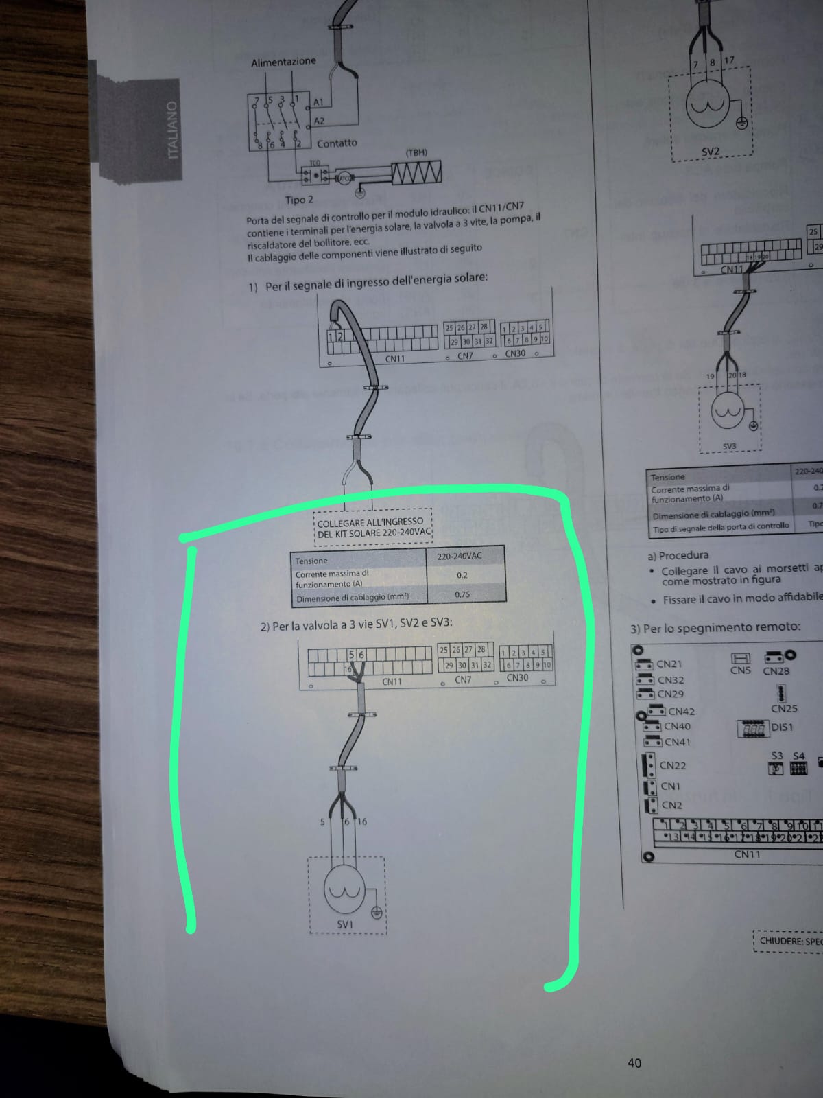

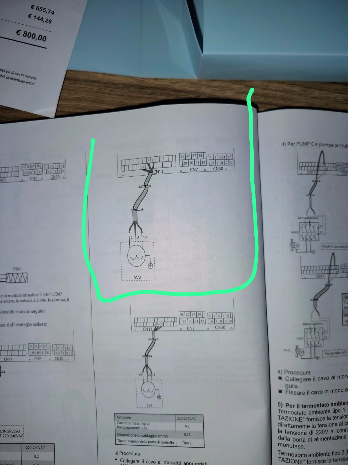

- l'obiettivo è : valvola aperta dovrebbe stare sui termosifoni, chiusa su boiler acqua sanitaria
sulla scheda elettronica della pompa di calore lo schema dice che il 5-6-16 (SV1) (acs) , 7-8-17 (SV2) (termosifoni)
L'elettrovalvola ha 8 fili ma non riesco a capire se devo usarli tutti per quello che voglio fare oppure è sufficiente fare un ponticello tra gli elementi che a me interessano
Ho allegato un po' di elementi per rendere più chiaraa cosa

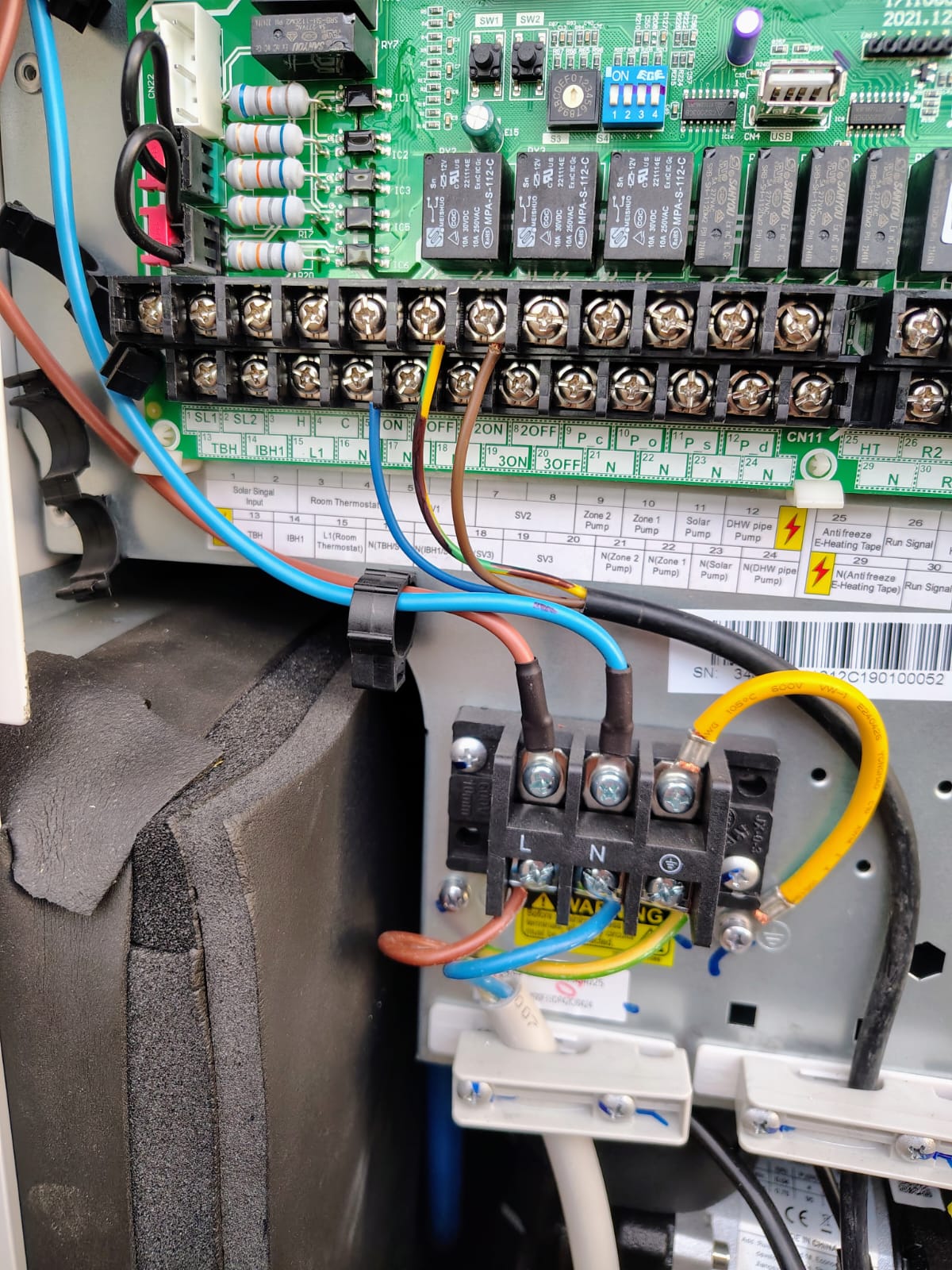

Così dovrebbe essere?

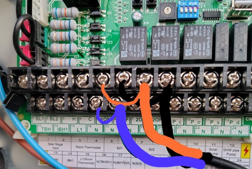

Alla fine ho fatto la cosa che al momento non mi crea troppo stress, aspettando 1 o 2 tecnici che dovrebbero venire nei prossimi giorni , ritornare con la vecchia configurazione dell'idraulico , resta il fatto che non mi spiego come possa funzionare ma con la configurazione n foto(il cavo giallo verde sarebbe il nero) io riesco a far partire i termosifoni (valvola aperta) ma per poter chiudere la valvola (quindi passare su acs ) la pompa di calore deve essere accesa dai termosifoni e solo dopo posso dargli il comando per vivare su acs e chiudere la valvola

ma l'ultimo che hai postato mi sembra giusto il 5-6-16 se non sbaglio a contare
Re: Collegamento elettrico tra valvola e pdc
No, è un mix tra sv1 e sv2 , con precisione sono il 6 7 16
