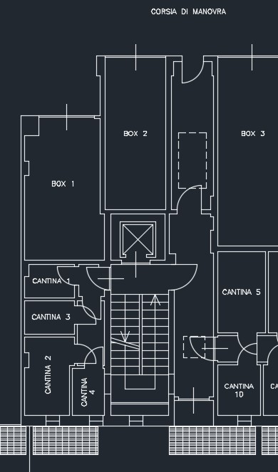

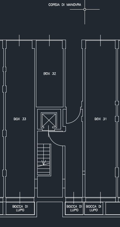

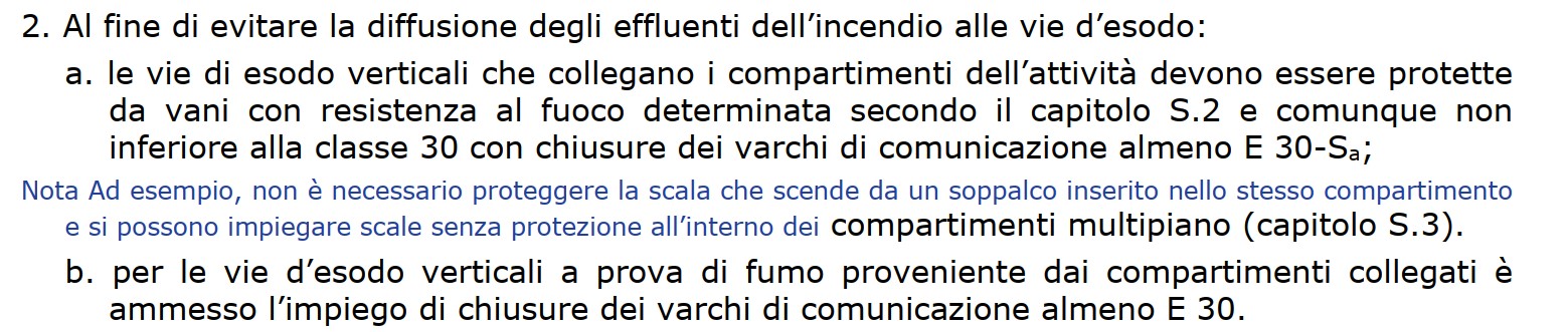

2b: secondo voi va applicato il punto S.4.7 comma 2 che richiede le porte Sa sui vani scala? Io ho un primo compartimento autorimessa (piano interrato) che tramite un filtro a prova di fumo immette sulla scala del condominio (tipo b secondo DM n. 246 del 16/05/1987) che appunto scende fino a - 1. Quando salgo fino al piano terra ed esco dal vano scale, se giro a destra vado al portone di uscita del condominio, se giro a sinistra accedo, tramite un altro filtro a prova di fumo, al secondo compartimento autorimessa (piano terra). Quindi non capisco se il vano scala del condominio deve essere protetto. A questo punto direi di no perchè la via di esodo verticale non collega direttamente le 2 autorimesse (attività = autorimessa? Oppure autorimessa + condominio? :?) ma le collega solo indirettamente tramite filtri a prova di fumo. D'altra parte avere i filtri a prova di fumo che immettono su un vano scala ulteriormente protetto sembrerebbe eccessivo. E anche per il DM n. 246 del 16/05/1987 non è necessaria scala protetta. Se invece la scala fosse necessaria proteggerla sembrerebbero necessarie le porte Sa (perlomeno quelle insistenti sul vano scala). Riporto testo COPI + piante autorimessa/condominio.
Immagine 2025-10-25 144031.jpg (185.73 KiB) Visto 1519 volte
Piano interrato.jpg (36.29 KiB) Visto 1528 volte
Piano terra.jpg (48.98 KiB) Visto 1528 volte

- per le porte Sa dei filtri a prova di fumo dell'autorimessa ne abbiamo parlato in questi giorni e abbiamo chiarito che la tab. V-6.2 non richiede porte Sa. Io però mi riferivo all'altro articolo del COPI che le chiede invece per vani scala (art. S.4.7 comma 2) con il rischio che tornino necessarie. Secondo me no perchè il vano scala non collega direttamente le 2 autorimesse (pint + pt) ma ci sono appunto, in mezzo, filtri a prova di fumo ai 2 piani, però S.4.7 comma 2 non mi sembra scritto benissimo, si applica a questo caso o no?
- la porta al piano terra che dal vano scala del condominio (quindi sono fuori dall'autorimessa) immette sul corridoio dove girando a destra esco su
strada, secondo il DM 246 16/05/1987 che larghezza ed altezza minime devono avere? Per l'altezza immagino i soliti 200 cm con tolleranza ma per la larghezza non dice nulla. Ho visto quindi la nota 8379 del 27/06/2014 che dice non esserci dimensione minima ma ci si può ricondurre all'affollamento di piano. In questo caso però la porta è al pt, quindi avrei tutti i residenti del condominio, di tutti i piani, che scendendo potrebbero esodare. Quale sarebbe il modo più appropriato per il calcolo della larghezza minima?
