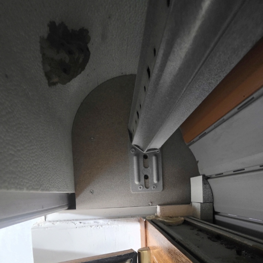

Allego una foto della tapparella che sembra essere coibentata e le fessure che ci sono sembrano comunque chiuse

Davicius89 ha scritto: mar ott 07, 2025 18:00 come posso risolvere il problema?
Deve venire qualcuno che ne capisca, provi a vedere da dove entra ed esce l'aria e poi capisci
Se pensi che sia il cassonetto... tanti auguri

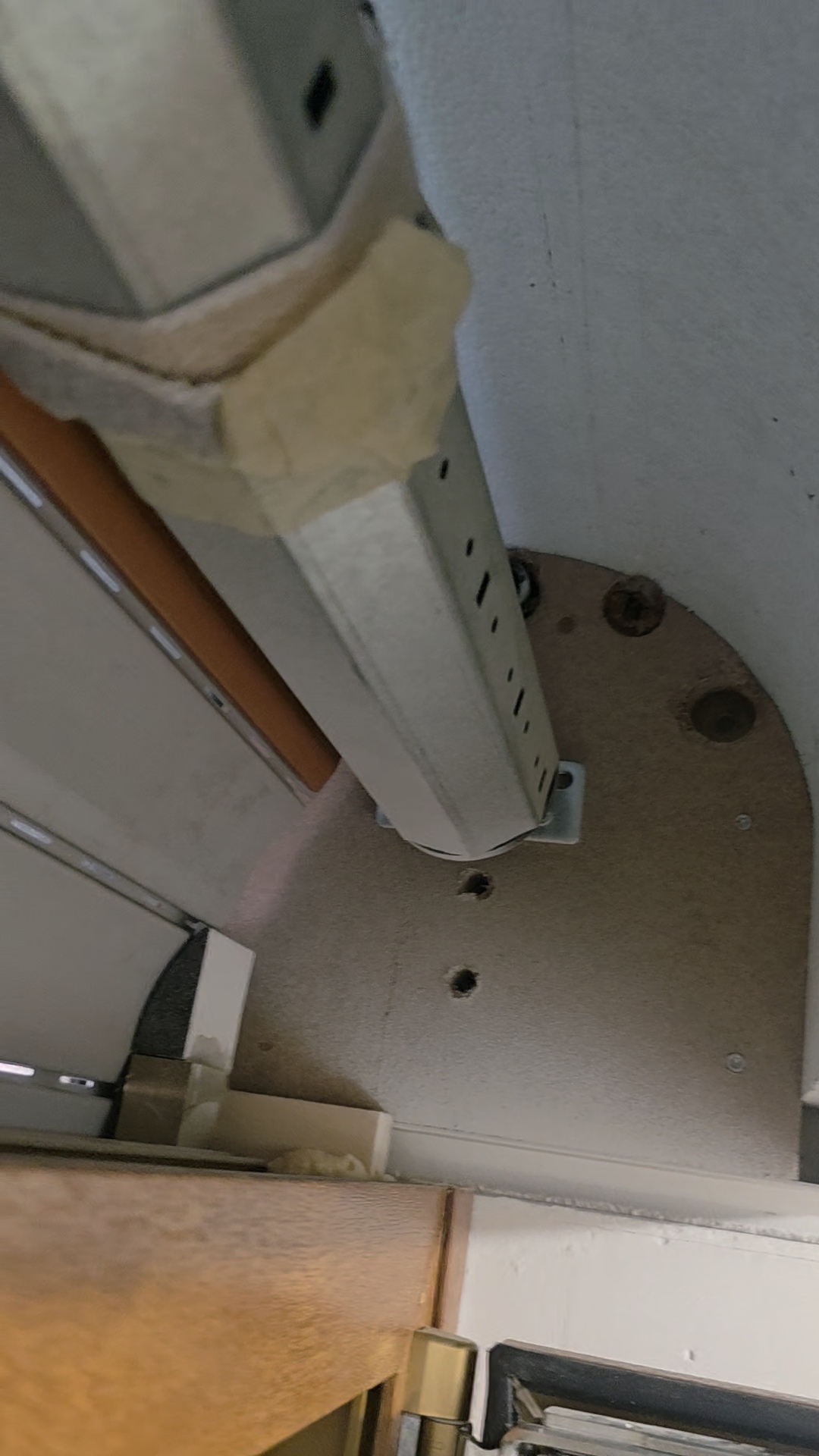

Grazie per il consiglio, non so se la corrente proviene dal cassonetto. Il palazzo non credo presenti crepe all'esterno, quindi veramente non so da dove possa arrivare l'aria se non dalla finestra, ho tappato i corrugati con la lana di roccia, quindi quelli non sono. Per adesso ho installato le 503 biticino che isolano bene però vorrei capire l'aria nell'intercapedine come ci arriva. Secondo voi dalla foto può passare l'aria da qualche parte e andare a finire nell'intercapedine? Inserendo un giravite nei vari buchi, va a scontrarsi con qualcosa però non so se magari c è qualche spazio ceco che collega con intercapedine

La sparo lì: se ho ben capito la parete esterna ha un'intercapedine (cioè la tua parete in cartongesso è una controparete): potrebbero aver realizzato dei fori sulla muratura esterna per ventilare l'intercapedine, quindi se tira vento la differenza di pressione tra un lato e l'altro fa sì che si crei corrente nell'intercapedine dei muri ed entrino spifferi all'interno. Oppure l'intercapedine è collegata a qualche cavedio che è aperto verso l'esterno.
Se entrasse aria dal cassonetto mi aspetterei gli spifferi nella zona attorno alla finestra, non nelle prese che magari stanno su un'altra parete... :roll:
