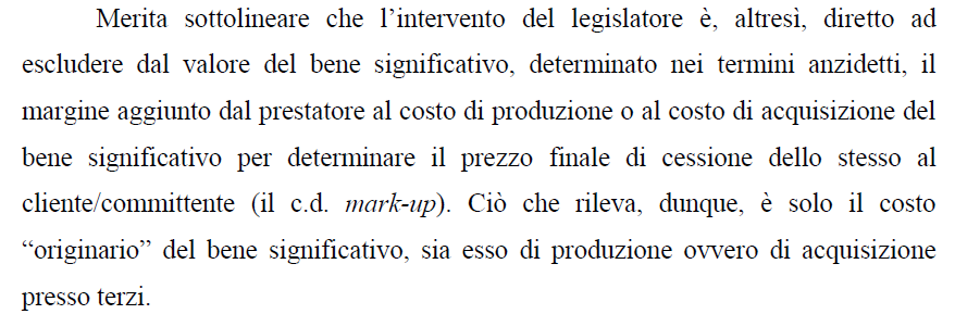

Recentemente 'IlSole' ha fatto l'ennesimo 'speciale' sull'iva in edilizia, per chi di noi che, oltre alla laurea in ingegneria, vuole anche quella in economia e commercio.
Della tua ottima sintesi, Archi, segnalo due cose:
la prima è che per esplicita indicazione dell'AdE, dalla fattura si deve SEMPRE poter desumere il valore effettivo del Bene significativo, anche quando questo, essendo inferiore al 50% della prestazione, gode di piena agevolazione; pertanto dovresti sempre avere 3 voci IVA; beni non significativi iva10, quota di beni significativi IVA10 (che non può essere superiore alla prima voce), beni significativi iva22 (eventualmente con imponibile ZERO nel caso in cui fossero completamente assorbiti dalla voce precedente).
La seconda è che, con interpretazione probabilmente corretta sul piano formale ma completamente folle sul piano commerciale, il valore del bene significativo cui applicare quanto sopra, E' IL PURO VALORE DI PRODUZIONE (di magazzino) O DI ACQUISTO, al netto del margine di ricarico (che la circolare definisce 'Mark up', cosi ci sentiamo internazionali).
Quindi, nella prestazione, tra i beni non significativi, andrebbe riportato il 'markup'.
Va da se che, invece, al contrario, la verifica secondo allegato I/A va fatta su tutto il prezzo applicato al cliente, esclusa la sola imposta e le ore di manodopera ecc.ecc.
'Va da se', sennò sarebbe troppo semplice.

giotisi ha scritto: lun lug 28, 2025 12:39 La seconda è che, con interpretazione probabilmente corretta sul piano formale ma completamente folle sul piano commerciale, il valore del bene significativo cui applicare quanto sopra, E' IL PURO VALORE DI PRODUZIONE (di magazzino) O DI ACQUISTO, al netto del margine di ricarico (che la circolare definisce 'Mark up', cosi ci sentiamo internazionali).
A me sembra avere poco senso su qualsiasi piano, non capisco il perchè mettere il valore di acquisto e non quello di vendita, tra l'altro così aumenta la "quota al 10%" con diminuzione dell'iva incassata dall'erario.
giotisi ha scritto: lun lug 28, 2025 12:39 Va da se che, invece, al contrario, la verifica secondo allegato I/A va fatta su tutto il prezzo applicato al cliente, esclusa la sola imposta e le ore di manodopera ecc.ecc.
Comunque ai fini della verifica dell'imponibile non cambia nulla.

iltubo ha scritto: mar lug 29, 2025 07:59 A me sembra avere poco senso su qualsiasi piano, non capisco il perchè mettere il valore di acquisto e non quello di vendita, tra l'altro così aumenta la "quota al 10%" con diminuzione dell'iva incassata dall'erario.
Ha senso perchè altrimenti i fornitori potrebbero gonfiare i costi della manodopera a discapito del valore effettivo del bene, per eludere la regola.

ho letto solo ora :roll: ma, se stiamo parlando di calcolo iva agevolata e beni a valore significativo casomai è il contrario, per esempio se ho un lavoro dall'imponibile complessivo di € 3.500 con un bene che costa 2.000 e metti che lo rivendo a 2.500 e una mano d'opera di altri 1.000, avrò:
- caso 1 "bene al costo": iva al 10% su 3.000 e iva al 22 su 500, totale iva 410.
- caso 2 "bene ricaricato" iva al 10% su 2.000 e iva al 22 su 1.500, totale iva 530.
Calcolando il bene al costo lo stato perde incasso iva, potrebbe AdE contestarmi se opero invece come nel caso 2?
Messaggi: 4804
Re: Cambio serramenti in adilizia libera (no CILA)....IVA mista ???
iltubo ha scritto: ven ago 29, 2025 01:19 .....
La circolare 15/E non lascia molti dubbi: il markup non fa parte dei costi di produzione, quindi è quota soggetta a iva agevolata.
Questo, ovviamente, porta un danno all'erario che, diversamente, si troverebbe un maggior introito.
Ciò detto, la mancata applicazione letterale del disposto, al contrario, NON crea un danno erariale; di conseguenza, una eventuale contestazione per errata applicazione, non avendo comportato un danno, sarebbe una pura contestazione formale, probabilmente facilmente sanabile.
