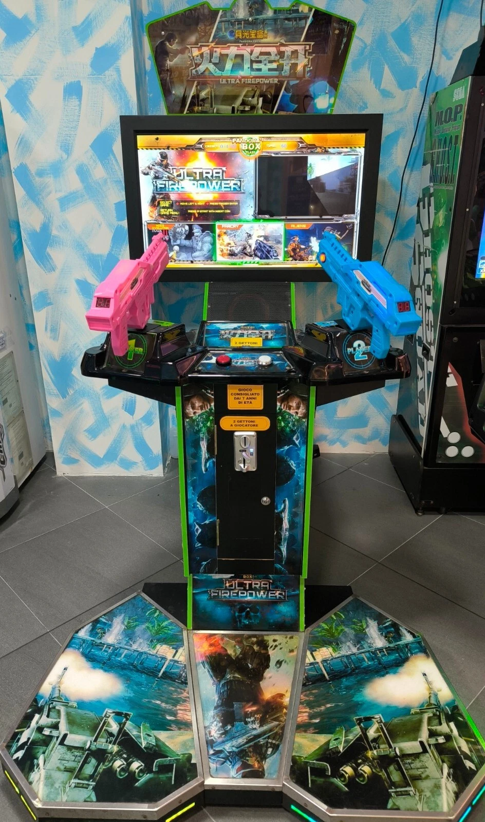

Andando a leggere la definizione di "telearmi" mi viene il dubbio che si intendano questi https://i.ebayimg.com/images/g/ViMAAOSw ... l1600.webpcmorante ha scritto: mar ago 26, 2025 09:55"telearmi", definite come "tiro con carabina a raggi luminosi a circuito chiuso”. Solo che io non la svolgo in luoghi itineranti, quindi la relativa norma (che è il DM 18 maggio 2007) non è applicabile.boba74 ha scritto: mar ago 26, 2025 09:48 Non ho capito perchè sarebbe esclusa dall'applicazione della V15...![]()

Secondo me l'esclusione della RTV 15 è relativa agli spettacoli "viaggianti", cioè quelli che vengono montati e smontati, a prescindere dal tipo di gioco che si svolge. Se tale attrazione sta in un locale fisso allora diventa equiparabile a una qualunque sala giochi, che in quanto fissa non è più "viaggiante", e come tale dovrebbe rientrare a tutti gli effetti nel DM (e nella RTV15).
La stessa sala giochi (quella con i videogames per intenderci) potrebbe essere viaggiante (di solito in container che vengono allestiti nei lunapark), ma anche fissa all'interno di un edificio e in questo caso a mio avviso va considerata a tutti gli effetti nel campo di applicazione dei DM di pubblico spettacolo...
