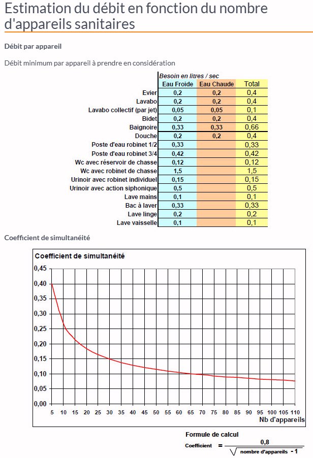

180 l/min sono per acqua fredda più acqua calda, vero?
Quindi possono andare bene 2 tubi (uno per la fredda e uno per la calda) da 1 1/4" ?
Secondo la normativa francese, per 35 apparecchi, la contemporaneità è del 12% circa.

180 L/min è la contemporaneità del totale. Considerando solo la fredda 168 L/min, considerando solo la calda 159 L/min.
62 lavabi
48 bidet
58 vasi
9 vasche
47 docce
29 cucine
29 lavatrici
29 lavastoviglie
Ricordavo male, non sono 34 alloggi, ma 29 con alcuni locali aggiuntivi condominiali.
Tubazioni previste in partenza 2" (purtroppo in zincato perché l'installatore non ne vuole sapere di usare altro per motivi di costo)

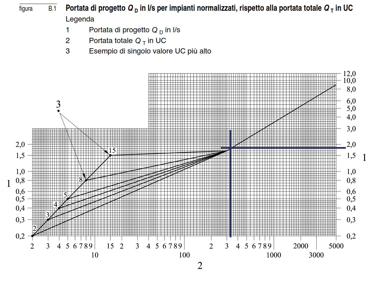

SuperP ha scritto: sab lug 19, 2025 19:55 Cosa ci faccio con 0.75 l/s?
Con UC 330 io leggo 1.80 L/s in semplificata o forse ho interpretato male.
Grafico EN806.JPG (268.44 KiB) Visto 14552 volte
Messaggi: 11988
Re: Calcolare le portate da UNI EN 806-3
Tom Bishop ha scritto: dom lug 20, 2025 07:30 Con UC 330 io leggo 1.80 L/s in semplificata o forse ho interpretato male.
NO, leggi perfetto. Sono rinco io... non ero a 330 ma a 33 !
Grazie mille.
Il grafico alla fine in sostanza NON si usa, i prospetti tengono già conto del grafico. QUindi riesco a completare il foglio di calcolo, semplificato, senza tener conto del grafio.

SuperP ha scritto: dom lug 20, 2025 10:42 Il grafico alla fine in sostanza NON si usa, i prospetti tengono già conto del grafico. QUindi riesco a completare il foglio di calcolo, semplificato, senza tener conto del grafio.
Il grafico lo riesci a interpolare molto facilmente
Grazie mille.
Il grafico, alla fine, ti serve solo per selezionare la pompa dell'impianto di surpressione.
