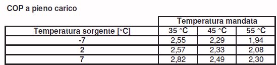

Re: Sostituzione caldaia centralizzata con PDC in condominio
Così, è meglio?NoNickName ha scritto: sab lug 12, 2025 13:01Non mi risulta. Leggi meno in fretta, forse intendi A-7W55Esa ha scritto: sab lug 12, 2025 10:19 Non lo so. Ma ho letto anche 2,10 della WPL (236638): Coefficiente di rendimento per A7/W55 secondo EN 14511.
Certe volte, leggendo in fretta, ...
- COP a pieno carico.jpg (18.31 KiB) Visto 115952 volte
- Messaggi: 10649
Boh, non so dove l'hai preso
Vuoi il documento completo? Non credo ti serva, dovresti conoscerlo.
Il problema, però, è diverso. Sei partito con questa affermazione:
Un valore che, per le condizioni operative, non mi sembrava il caso di liquidare con una battuta ...Tutto è meglio di 2.15
- Messaggi: 10649
guarda, non so di cosa stai parlando.Esa ha scritto: dom lug 13, 2025 14:52 Un valore che, per le condizioni operative, non mi sembrava il caso di liquidare con una battuta ...

Si, sono d'accordo. Il punto critico è che la cascata ha un COP molto basso, forse inferiore a 2. Ma se funziona per un periodo molto breve, solo quando c'è l'effettiva necessità, allora è una soluzione valida secondo me.shinobi9 ha scritto: mar lug 15, 2025 11:37
