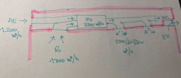

Ma scusa, se hai 1.200 mc/h di AE, come fai ad avere un fan coil con 1.000 mc/h di mandata ?
Messaggi: 4805
Re: Consiglio vmc direttamente su canali/diffusori impianto
FC, VMC e controssoffitto
FC e VMC.jpg (19.11 KiB) Visto 5571 volte
shinobi9
Messaggi: 683
Messaggio da shinobi9 »
Grazie, corrisponde alla terza ipotesi che immaginavo. Ma ho due domande: se l’ambiente arriva in temperatura? Si blocca il ventilatore del fancoil e quindi pure l’aria di rinnovo..o sbaglio?
Altra domanda: i due ventilatori in serie non creano problemi?
Comuqnue in condizione di pieno affollamento ho 1200 mc/h, e pensavo di immetterli con un recuperatore termodinamico (con compressore interno) per non gravare sull’impianto
Messaggi: 4805
Se l’ambiente arriva in temperatura? Si blocca il ventilatore del fan coil e quindi pure l’aria di rinnovo.. o sbaglio?
Dipende dalla regolazione che prevedi.
Non sono in serie: di mezzo c'è l'ambiente.
Recuperatore? inutile.
