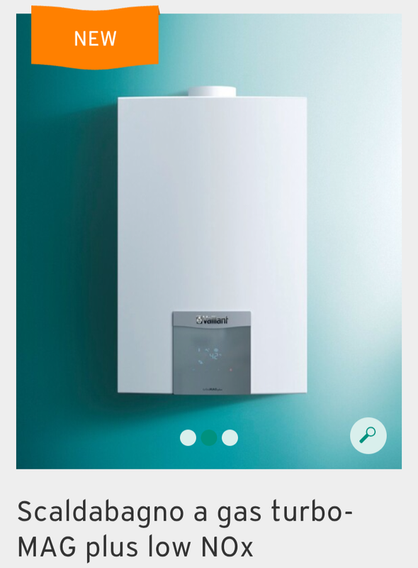

Comunque visto che si parlava di scaldabagno, uno tipo questo della Vaillant
Essendo a gas sarebbe proprio come una caldaia solo che invece che riscaldare termosifoni e acqua dei rubinetti fa solo l'acqua calda?
Quindi ad esempio quando apro il rubinetto si accende il gas e la scalda, passa attraverso i tubi...?
Non tipo come i boiler che ogni tanto si accendono per mantenere ad una certa temperatura l'acqua nel serbatoio...?
E riguardo ai consumi, in estate che non c'è il riscaldamento per l'acqua calda dai rubinetti che si abbia la caldaia che poi si usa anche durante l'inverno o uno scaldabagno come sopra i m³ consumati in linea di massima saranno gli stessi?
