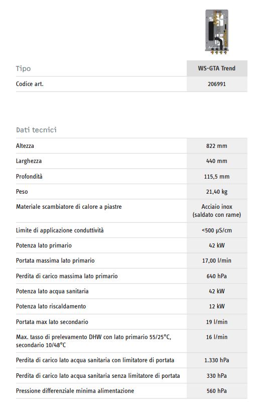

Far stare in un satellite di utenza da incasso nel muro uno scambiatore per la produzione di ACS selezionato con il primario a 45°C non penso sia possibile.

Tom Bishop ha scritto: lun giu 23, 2025 06:04 Non è stata fatta nessuna cresta sugli isolamenti né in fase di progettazione, né in fase di realizzazione.
deltaT 7K. Eccone uno.

leggo primario a 55°C/25°C (!) non 45°C

arkanoid ha scritto: lun giu 23, 2025 08:29 leggo primario a 55°C/25°C (!) non 45°C
Lo scambio viene valutato sul deltaT, l'uscita è a 48, quindi deltaT 7k.
Equivale a 45°C sul primario e 38 sul secondario
EDIT: comunque il punto non è il deltaT. E' l'assurdita di avere le scale riscaldate dalle dispersioni delle cassette.

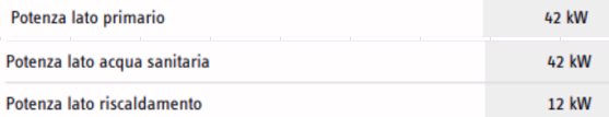

Io non capisco i dati delle potenze, che con 12 kW di riscaldamento, ottengo 42 kW di sanitario.
Quale sarebbe il fattore di sporcamento sui due lati dello scambiatore?
Scambiatore ACS.jpg (8.68 KiB) Visto 9449 volte

Eh, infatti. Ti spiego ciò che non hai capito. Il lato primario può scambiare 42kW che possono essere tutti di sanitario, oppure 12kW di riscaldamento e il resto di sanitario. In totale 42kW di potenza.
Lo sporcamento non c'entra niente.
