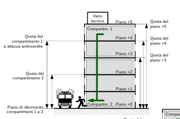

Buon pomeriggio a tutti. Ho un dubbio riguardo la quota di piano.
Il codice G.1.3 da la definizione: Quota di piano: dislivello tra il piano ed il relativo piano di riferimento del compartimento cui appartiene.
Nel caso di un'attività con tetto inclinato, un unico piano fuori terra, due compartimenti ma separazione verticale, la quota di piano è 0 m? Oppure essendo che è presente una scala alla marinara per manutenzione visto che è installato l'impianto fotovoltaico in copertura, la quota di piano e l'altezza massima della copertura?
Il dubbio mi è venuto perchè nella RTV.15 attività spettacolo la quota del piano è specificato nel punto b. in relazione alla quota dei piani h accessibili al pubblico.
Inoltre non capisco dall'immagine del codice, se la quota di piano 5 esce fuori perchè presente locale tecnico chiuso.

La quota di piano è il dislivello di ogni piano agibile, compresa la copertura, come in figura.
Tra le quote di piano, quella del compartimento (e quella antincendio conseguente) non comprende i piani accessibili solo per manutenzione

Il tuo piano di riferimento è +0.0 m, G.1.7 punto 2.
La quota di piano del piano tecnico è +9.0 m, G.1.7 punto 3.
L'altezza antincendio è la massima quota dei piani dell'attività, esclusi i piani con presenza occasionale e di breve durata di personale addetto (es. vani tecnici). quindi la quota del compartimento è +0.0 m.
