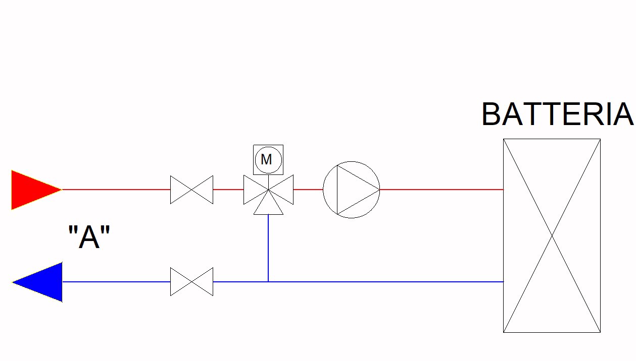

Messaggi: 4811
Re: temperatura acqua per deumidificatore
Intendo questo
Batteria 12.jpg (49.2 KiB) Visto 13528 volte
extradry
Messaggi: 455
Messaggio da extradry »
Si scusami mi sono espresso male (as usual).
Avevo capito cosa facevi ma NON (edit :oops: ) ne capisco l'utilità in ambito residenziale per alimentare un circuito di deumidificazione dotato di compressore.

Messaggi: 5166
Io invece no. Il vantaggio dei deumidificatori con circuito frigorifero è di poter scaricare calore sull'acqua del circuito dei pannelli senza complicazioni, non comprendo come mai mettere una miscelatrice e una pompa su un circuito che lavora a 15°C.

Messaggi: 4811
Ho una temperatura più uniforme (e quella che mi serve veramente) sulla superficie della batteria (portata costante) e, in inverno, evito (o, almeno, riduco al minimo) il pericolo di gelo.
Ma, costa di più.
Messaggi: 5166
Continuo a non capire. Se hai un deumidificatore ad acqua ti serve acqua a 7-9°C non miscelata per deumidificare. Se hai un deumidificatore con ciclo frigorifero devi smaltire calore su quel circuito, non andare in batteria, per cui alzare la temperatura è deleterio in ogni caso e non impatta sulla stabilità della temperatura dell'evaporatore. In inverno il deumidificatore non serve, almeno non funzionalmente al radiante, e comunque con acqua a 35-38°C cosa misceli a fare che è già oltre il limite di smaltimento del circuito frigo?

Messaggi: 4811
non metti certo una 3 vie
Io la metto sempre, per controllare meglio l'uniformità della temperatura sulla batteria.
So bene che quasi nessuno lo fa.
Messaggi: 5166
Non capisco perchè, come puoi deumidificare con acqua miscelata e poi produci a bassa per deumidificare e poi misceli per alzarla? E' un controsenso. Al massimo metti una miscelatrice in ritorno per regolare la portata in batteria, ma mai in mandata sul freddo.
Messaggi: 4811
arkanoid ha scritto: mer giu 18, 2025 08:12 Non capisco perché, come puoi deumidificare con acqua miscelata e poi produci a bassa per deumidificare e poi misceli per alzarla? E' un controsenso. Al massimo metti una miscelatrice in ritorno per regolare la portata in batteria, ma mai in mandata sul freddo.
Faccio proprio il contrario di quello che dici tu. Mai la miscelatrice sul ritorno: riducendo la portata, se ci pensi bene, rendi la T della batteria non uniforme. Molto pericoloso in inverno: gelo sulla parte terminale della batteria (a tutta aria esterna, ovviamente!), quella vicina all'uscita dell'acqua.
So bene che (quasi) nessun progettista lo fa.
