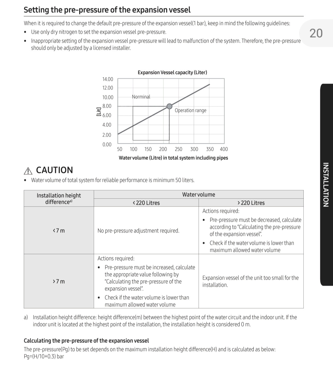

Parlavo di volano nella situazione estiva se dovessi prendere una una UE A2W.ponca ha scritto: mar mag 06, 2025 22:29 L'inerziale aiuta ma se hai una pdc di quel tipo in estate non hai problemi di contenuto d'acqua, lavori a espansione diretta sugli split. E in inverno vai su jn radiante di 100 mq dove un po' d'acqua c'è, soprattutto se hai staccato i termostati. Il manuale che contenuto minimo indica?
Attualmente il contenuto è circa 115 litri, il minimo credo sia 50, allego acreen del manuale:
- Screenshot_20250506_233618_Adobe Acrobat.jpg (232.17 KiB) Visto 14840 volte
Ultima modifica di Luca78 il mer mag 07, 2025 06:53, modificato 1 volta in totale.
