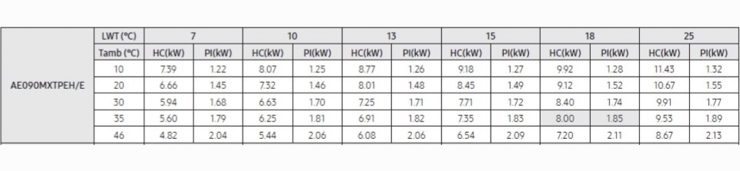

Il freddo lo deve fare a 23/18 o 7/12?
La Samsung con 7/12 quanta potenza in freddo fornisce?

gianlun ha scritto: mar mag 06, 2025 13:52 Il freddo lo deve fare a 23/18 o 7/12?
Messaggi: 7579
Re: Rottura compressore PDC Samsung
Questa 9 kw in raffrescamento con mandata a 7° rende 5.6 kw.
Con lo stesso impianto al posto tuo qualcuno si lamenterebbe che non raffresca abbastanza..
