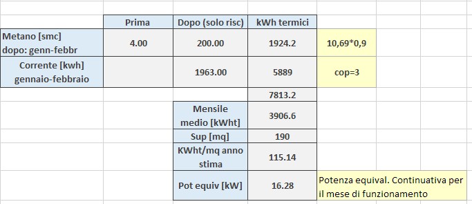

Buonasera,
come da titolo vi volevo chiedere un parere e dei consigli su questa situazione.
E' un impianto ibrido (pdc 16 kW + caldaia a condensazione) con volano/separatore interposto tra centrale e impianto con sonda e fancoil. L'impianto quindi lavora mantenendo costante la T° nel volano. Siamo in zona E, casa di 190 mq, mediamente isolata.
In pratica i consumi di Gennaio-Febbraio 2025 sono quelli allegati:
- metano: 200 [smc]
- corrente 1936 [kWh] (comprende luci + p.d.c.)
Riportando tutto a termico (COP=3) ho un consumo termico globale di 7813 [kWht] ovvero mensilmente medio di 3906 [kWh].
Questo equivale ad avere una potenza termica equivalente fornita per 8 ore al giorno (ore di utilizzo veritiere) di 16,2 [kW]! e facendo una stima su 7 mesi di funzionamento ho ben 115 [kWh/mq *anno] di consumi termici che mi sembra troppo!.
Cosa ne pensate? come si potrebbe ottimizzare il sistema? il tecnico dice che sarebbe meglio che non si lavora con la pompa sul volano ma si dovrebbe far partire la pdc solo quando chiama un fancoil...che mi sembra una cavolata sinceramente...

- consumi.jpg (45.63 KiB) Visto 14992 volte

Zona E 190 mq, per semplificare io ragiono consumo giorno:
3906 [kWh] / 9,94 / 30 gg (rapporto tutto come se fosse metano) = 13 m3/metano al giorno. => NON è tanto se si tratta di edificio medio, non di ultimissima costruzione
Detto questo con i ventilconvettori ed accumulo, effettivamente lavorare i on/off non credi migliori nulla, piuttosto in modulazione
