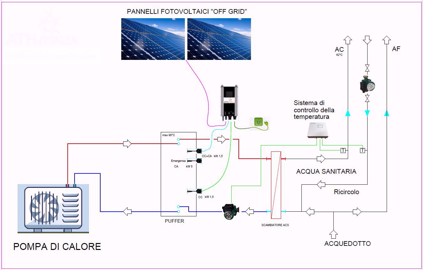

Messaggi: 4820
Re: edifico NZEB
Se interessa. mando lo schema.
Messaggi: 10618
Re: edifico NZEB
Interessa.
Messaggi: 4820
Re: edifico NZEB
NoNickName ha scritto: ven set 06, 2024 21:23Interessa.
Solo per ACS. Con RISC/CDZ è più articolato e, comunque, non ci sarebbero resistenze in CC.
Schema PV ACS.jpg (126.54 KiB) Visto 39010 volte
Messaggi: 10618
Re: edifico NZEB
Esa ha scritto: sab set 07, 2024 09:34
E' uno schema standard con inverter e resistenze in AC
Messaggi: 4820
Re: edifico NZEB
NoNickName ha scritto: sab set 07, 2024 10:12
No, non c'è inverter e le resistenze sono in CC, come puoi vedere.
Messaggi: 10618
Re: edifico NZEB
Esa ha scritto: sab set 07, 2024 10:47 No, non c'è inverter e le resistenze sono in CC, come puoi vedere.
Io vedo un inverter con uscita in CC e una resistenza in CA
Messaggi: 7244
Re: edifico NZEB
probabilmente è un microinverter a bordo pannello, tipo kit da balcone
Messaggi: 4820
Re: edifico NZEB
NoNickName ha scritto: sab set 07, 2024 10:50
Non c'è inverter.
C'è una resistenza, posta in basso, in CC collegata al regolatore (linea verde) e un secondo gruppo con due resistenze (in alto), una in CC e una in CA (linea azzurra).
C'è un collegamento alla rete (linea verde) per comandare la resistenza in CA (linea azzurra) e alimentare il regolatore.
Quindi:
- la linea verde comanda 1 resistenza in CC (pilotata dal regolatore)
- la linea azzurra comanda 2 resistenze, 1 in CC e la seconda in CA. Questa si attiva in caso di mancanza di sole ed è gestita dal regolatore, prelevando corrente direttamente dalla rete, ovviamente, visto che manca produzione dal FV.
La resistenza di emergenza da 5 kW è pilotata manualmente dall'utente, in caso di mancanza di sole e guasto della PdC.
Messaggi: 10618
Re: edifico NZEB
Esa ha scritto: sab set 07, 2024 12:00 Non c'è inverter.
Chiamalo come vuoi ma è un regolatore di tensione, quindi un'apparecchiatura di potenza. Poi, magari consuma meno di un inverter-converter...
Messaggi: 4820
Re: edifico NZEB
NoNickName ha scritto: sab set 07, 2024 14:23
"Un inverter è un apparato elettronico di ingresso/uscita in grado di convertire una corrente continua in ingresso in una corrente alternata in uscita e di variarne i parametri di ampiezza e frequenza". Definizione scaricata da internet: che non si creda che io sia elettrotecnico, dato che già sono scarso nelle mie materie.
Quello che vedi schematizzato, comunque, non è un inverter.
Poi, sempre riconoscendo la mia ignoranza (non solo in elettrotecnica), mi potresti, per favore, illustrare come funziona l'inverter-converter?
Messaggi: 10618
Re: edifico NZEB
Data per consolidata la tua definizione, che è corretta, tu però hai una potenza in ingresso che varia in continuazione tensione e corrente.
Da quanto avevi descritto sembrava che alimentavi direttamente le resistenze, cosa ovviamente a cui non ho giustamente creduto perchè impossibile.
C'è interposto un dispositivo di regolazione di potenza (chiamalo come vuoi: buck converter, regolatore di potenza, step up converter) che stabilizza la tensione e eroga la corrente richiesta al carico collegato in dc.
Tale dispositivo comunque consuma energia per eseguire tale regolazione. Poi si tratta di vedere quanta ne consuma rispetto ad un normale inverter.
Di converso non puoi utilizzare la potenza erogata dal FV per null'altro che le resistenze, perchè hai corrente continua che non puoi utilizzare per nessun'altro carico domestico.
Messaggi: 4820
Re: edifico NZEB
NoNickName ha scritto: sab set 07, 2024 16:06 .. che stabilizza la tensione e eroga la corrente richiesta al carico collegato in dc.
No. Il carico è CC
NoNickName ha scritto: sab set 07, 2024 16:06 Di converso non puoi utilizzare la potenza erogata dal FV per null'altro che le resistenze ...
E' quello che voglio.
Messaggi: 10618
Re: edifico NZEB
Esa ha scritto: sab set 07, 2024 17:14
No. Il carico è CC
DC = direct current in inglese
CC = corrente continua in italiano
Esa ha scritto: sab set 07, 2024 17:14 E' quello che voglio.
Contento te. Così facendo non soddisfi il requisito di legge relativo alle FER e non puoi beneficiare di alcun contributo fiscale, perchè usi l'energia per esclusivo effetto joule.
Messaggi: 4820
Re: edifico NZEB
Purtroppo non riesco ad essere facilmente comprensibile.
Non voglio avere a che fare con il GSE e quindi, voglio stare sotto soglia.
Mi interessa azzerare il costo dell'ACS ricorrendo solo al FV. Con questa soluzione (uso diretto, senza perdite per inverter) con due resistenze da 1,5 kW e un impianto FV che ha un picco (in maniera orientativa) di 2 kW (per qualche ora all'anno) ma che di fatto rende 2.000 kWh all'anno, copro circa l'80% del fabbisogno. Senza installare PdC.
Comunque, se vuoi, puoi sempre installare anche un FV tradizionale allacciato alla rete per le utenze standard.
Ma, se vuoi spendere poco ...
Messaggi: 10618
Re: edifico NZEB
Esa ha scritto: sab set 07, 2024 18:46 Non voglio avere a che fare con il GSE e quindi, voglio stare sotto soglia.
Non è questione di GSE. Gli edifici nuovi o sottoposti a blablabla devono avere il 60% di FER.
Tu con quel coso sei a ZERO.
Messaggi: 4820
Re: edifico NZEB

Messaggio da roger1 »
NoNickName ha scritto: sab set 07, 2024 20:38
il riferimento è DM requisiti minimi allegato 1, paragrafo 1.1, comma iv, che dice: l'energia elettrica prodotta da fonte rinnovabile non può essere conteggiata ai fini del soddisfacimento di consumi elettrici per la produzione di calore con effetto Joule.
qua però non siamo nell'ambito sicurezza impianto (D.M. 37/08), ma nella normativa di efficienza energetica edifici, se l'intervento richiede l'obbligo delle FER, fare ACS con effetto Joule non può essere considerato.
Messaggi: 4820
Re: edifico NZEB
Non discuto sul rispetto delle FER. Mi sono limitato a rispondere ad una richiesta di informazioni su una soluzione specifica.
