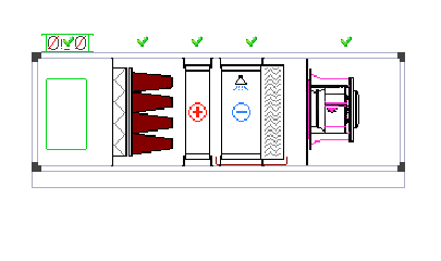

mando il disegno di una uta
chi saprebbe indicarmi come procedere? Sono all'oscuro un po di tutto![Immagine]()
- uta.png (5.31 KiB) Visto 2830 volte

Re: Regolazione UTA
Quesito molto generico, spero sia per un esame e non per un lavoro preso senza competenze..
Come approccio, potresti avere:
- Sonda T+RH aria esterna
- Sonda T+RH aria di ripresa
- Termostato antigelo dopo preriscaldamento
- Sonda T dopo preriscaldamento
- Sonda T+RH dopo plenum umidificazione e batteria fredda
- Sonda T dopo post riscaldamento
- Pressostati differenziali sui filtri
- Sonda incendio in mandata ed espulsione
- Servomotori su serrande aria esterna, espulsione e bypass recupero/pompa recupero
- Servomotori su valvole acqua batterie pre/post/refrigerata
- Segnale di pilotaggio umidificatore (tensione o corrente o step)
- Inverter sui motori dei ventilatori
- Trasduttori di pressione in mandata e ripresa per il pilotaggio degli inverter
Per quanto riguarda la logica, la sostanza è che devi inseguire i setpoint impostati sia lato portata aria sia lato temperature e umidità.

Ben pochi termotecnici programmano i PLC, non è un forum di PLC, difficilmente avrai le risposte che cerchi.
Noi ci si occupa di come deve funzionare la macchina, non di come scrivere il codice per far sì che funzioni come deve.
Ad esempio personalmente non ho idea di come sia scritta la routine che controlla lo sporcamento dei filtri, ma so che se il pressostato scatta, l'ingresso "digitale" nel PLC deve farmi accendere un allarme in supervisione; se la sonda dopo il pre mi sta leggendo una temperatura inferiore al setpoint deve aprirmi la valvola del pre. Con che loop di regolazione non mi interessa, so solo che non deve pendolare e avere la minima banda morta possibile.
