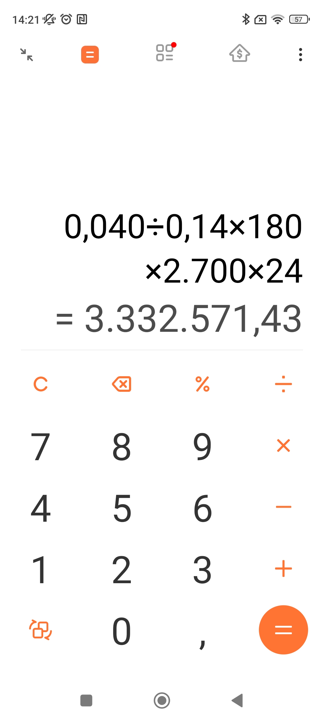

Attenzione che non considero le perdite di ventilazione con la 'mia' formula e a titolo di esempio (per semplificare il calcolo) ho utilizzato un cubo realizzato con 14 cm di isolante di lana di roccia e con 180 metri quadrati di superficie disperdente
Calcolo la dispersione media di 1 metro quadrato di superficie con deltaT di 1 grado
Moltiplico per i metri quadrati di superficie disperdente
Moltiplico per il numero di Gradi Giorno
Moltiplico per 24
Il risultato è in Wh
Nel mio caso...
0,040/0,14 = circa 0,285
0,285 x 180 x 2700 x 24 = circa 3300 Kwh
Le perdite di ventilazione (con una VMC) + le maggiori dispersioni causate da porta d'ingresso e finestre...sempre per semplificare il calcolo...le considero pari ai guadagni solari e interni. I ponti termici...non li calcolo (altrimenti non sarebbe un calcolo semplificato). Ho maggiori dispersioni date dai ponti termici, ma non ho calcolato il contributo della muratura in poroton. Anche qui...faccio pari e patta

- Screenshot_2024-07-25-14-21-01-484_com.miui.calculator.jpg (187.44 KiB) Visto 1701 volte
