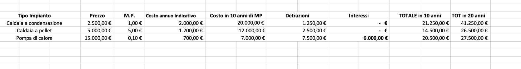

In attesa del termotecnico consigliatomi dal geometra mi sono divertito a buttare li due conti, i cosidetti conti della serva :D
Appurato che il fotovoltaico lo metto e su quello non ci piove, questo é ciò che mi viene fuori indicativamente con alcune info trovate in rete.
Dite che é abbastanza veritiero?
PS: ho calcolato tutto al 50% e non 65 per comodità.
PPS: la voce interessi é calcolata su un finanziamento a 120 mesi con tasso del 7%.

Re: Riscaldamento con pdc o caldaia a pellet?
Manca la durata delle singole apparecchiature. Cioè se per esempio vanno cambiate la pdc tra 12 anni, la caldaia tra 15 ecc.. la tabella è fuorviante.

marcoaroma ha scritto: mer lug 17, 2024 09:43 Manca la durata delle singole apparecchiature. Cioè se per esempio vanno cambiate la pdc tra 12 anni, la caldaia tra 15 ecc.. la tabella è fuorviante.
La vita media la vedo difficile da calcolare o erro? Cecando adesso al volo ho visto che PDC ha una media di 20 anni, le caldaie di più ma se ipotizzo indicativamente che tutte hanno la stessa durata (ci può stare che dopo 20 anni si passi a modelli più efficienti) potrei non inserire questo dato nella tabella e lasciarla più snella diciamo..
Sempre in attesa del tecnico potrei valutare anche l'accoppiata pellet + splitter da 12.000 btu, due per piano in modo che la mattina e primo pomeriggio la caldaia non parte e gli splitter mantengono la temperatura e dalle 15 in poi parte la caldaia a pellet fino alla mattina in modo da avere 19/20 gradi fissi nel periodo invernale ed usare gli splitter per rinfrescare nel periodo estivo :idea:
