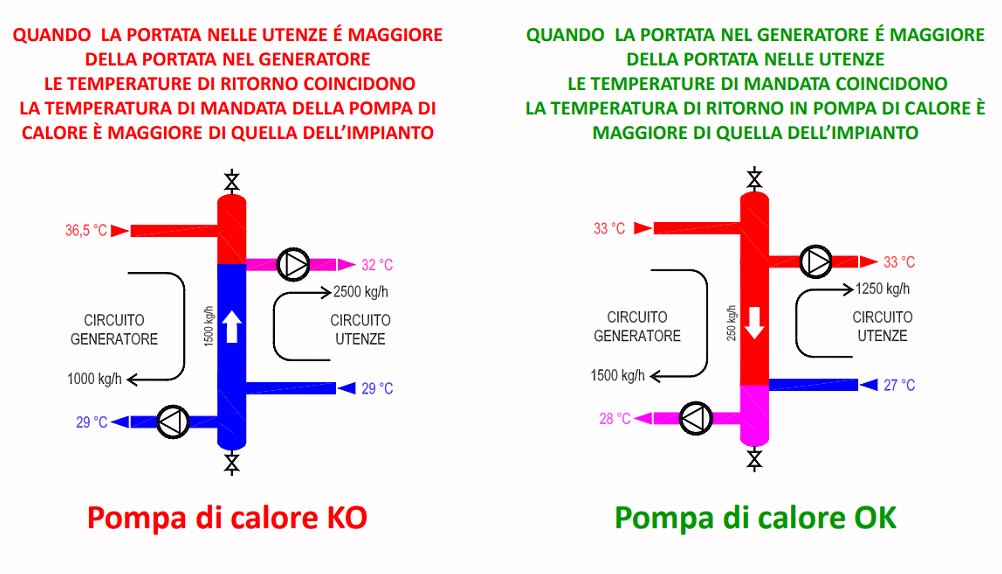

vorrei evitare una soluzione di questo tipo per non perdere gradi sulla mandata
Come fai a perdere gradi se la portata del secondario è inferiore a quella del primario?
Separatore e PdC.jpg (101.01 KiB) Visto 3432 volte
Messaggi: 7553
Re: PDC con on/off in estate
perchè la portata sul secondario è variabile e temo che la PDC si possa trovare a lavorare anche come nello schema a sx
Messaggi: 4821
ponca ha scritto: gio mag 23, 2024 18:04 perchè la portata sul secondario è variabile e temo che la PDC si possa trovare a lavorare anche come nello schema a sx
Devi evitarlo, progettando e regolando (fondamentale!) correttamente l'impianto.
Oppure: scambiatore.
Messaggi: 7553
si, ma ho detto che la pompa della PDC è sufficiente come portata e prevalenza
che vantaggio avrei nell'installazione di un separatore o di uno scambiatore?
la PDC avrebbe sempre la portata minima e il contenuto d'acqua sarebbe maggiore (nel caso in cui utilizzassi un puffer come separatore)
ma mi sembra più semplice e funzionale la soluzione con volano in serie sul ritorno e by-pass

Esa ha scritto: gio mag 23, 2024 18:16 Oppure: scambiatore.
Ma con lo scambiatore è peggio da questo puto di vista. A prescindere da come sono le mandate per avere un certo set-point sulla mandata del secondario al primario devi avere un valore di temperatura maggiore in inverno e minore d'estate.
Lo scambiatore è da mettere solo per preservare la PdC dalle porcherie presenti nell'impianto.

Messaggi: 4821
ponca ha scritto: gio mag 23, 2024 18:23 si, ma ho detto che la pompa della PDC è sufficiente come portata e prevalenza
Con uno scambiatore (ed adeguato volume e regolazione) ti togli ogni problema.
Con il separatore hai più problemi (portate dei circuiti).
Comunque, dopo decenni, guide Ashrae, discussioni, schemi, esempi, corsi, sentenze, ecc. ecc. ognuno fa come reputa più conveniente.
