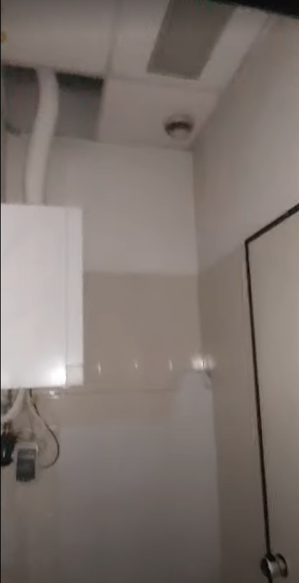

Salve, secondo voi una caldaia da 24kW che fa risc. + acs per degli uffici può stare nel bagno e non nel disimpegno ma proprio nel bagnetto dove c'è il WC?

Se il bagno ha almeno una finestra sì, altrimenti andrebbe comunque reso "aerabile" o mediante ventilazione indiretta con altri locali o mediante condotto di ventilazione permanente verso l'esterno, ma questo per una questione di tubazione del gas, non di caldaia in sè.
Per il resto se la caldaia è stagna non vi sono impedimenti sul locale di installazione, a parte le camere da letto, e ovviamente, i garage.

In effetti stavo pensando cha all'interno dei 2 bagnetti ci sono le aspirazioni, quelle potrebbero risolvere il problema ? :roll:

se il locale non è aerato va reso aerato mediante condotto di aerazione
però serve una sezione adeguata (il tubo dell'estrattore probabilmente è insufficiente e inoltre l'estrattore "ostruisce" il condotto

No, se il bagno è "cieco" e ha solo il condotto di estrazione con ventilatore, quella non è considerata, perchè a ventilatore spento il condotto è di fatto "chiuso".
Occorre una seconda condotta permanentemente aerata verso l'esterno, oppure indirettamente verso locali adiacenti che siano a loro volta aerabili. Oppure, per definizione, il locale può essere considerato aerabile se comunica con almeno 2 locali dotati di finestre (ma non credo sia il tuo caso perchè in genere un bagno cieco comunica direttamente con un solo locale).
