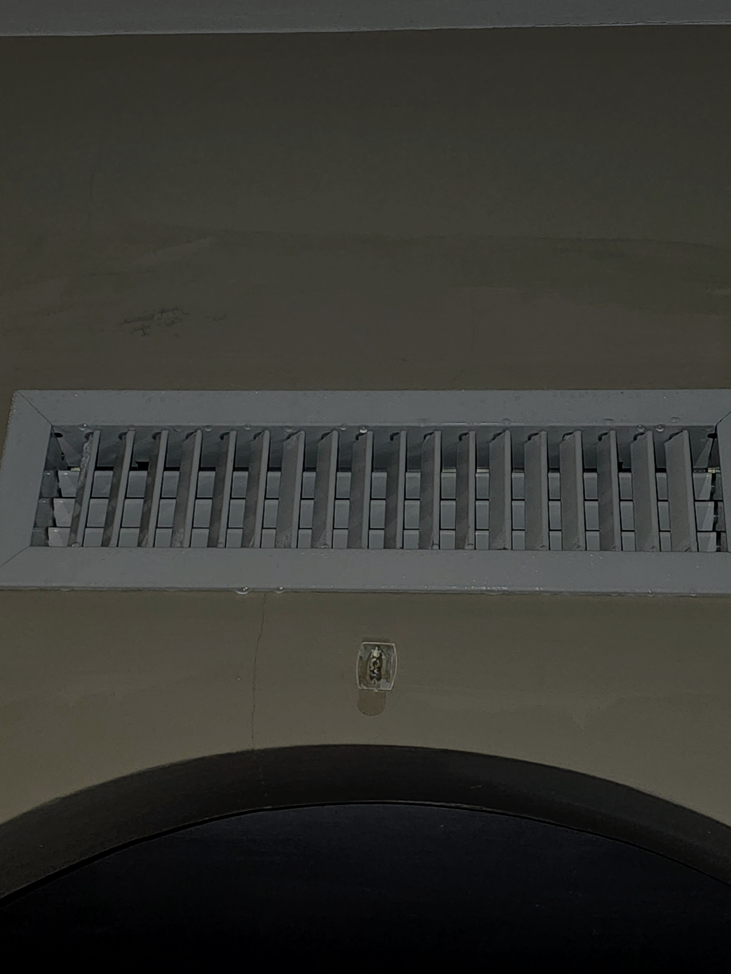

per completezza allego una foto del problema cosi che possiate capire meglio.
Bocchetta diffusione
Grazie mille

Re: Condensa su bocchette di diffusione
Aumenta la velocità dell'aria e lascia andare la macchina per un bel po'. Non usare il tasto "deumidifica" perché peggiori la situazione.
29°C 90% è insalubre. Fintanto che è così, smonta la bocchetta.
Non spegnere la macchina, chiudi le finestre e le porte.
Potrebbe essere causato dalla mancanza di un adeguato sifone sullo scarico della condensa dalla UTA?
Ma la bocchetta è in alluminio? Sarebbe meglio plastica.... :roll:
Il problema è che quei valori di T e UR non vanno raggiunti. Ok prima di avviare l'impianto, ma dopo non devi spegnerlo, magari metti un setpoint alto ma tieni acceso.
