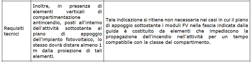

ma quello (che la soluzione è priva di aggravio di rischio) lo dichiari tu, perchè la guida ti dice solo che puoi scendere sotto a 1 m di distanza, mica a quanto ti puoi avvicinaremmaarrccoo ha scritto: gio feb 16, 2023 18:24 ma questa soluzione alternativa a mio avviso non è efficace per la fiamma/irraggiamento

Uhm, veramente a leggere la guida basta interporre il materiale per annullare in toto la prescrizione originale di mettersi ad 1 m dai compartimenti.

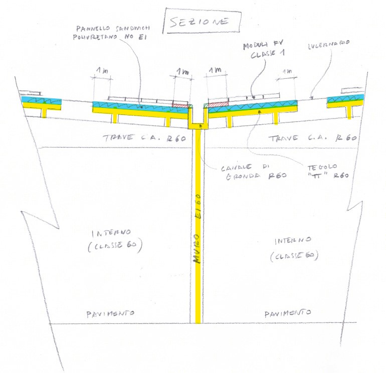

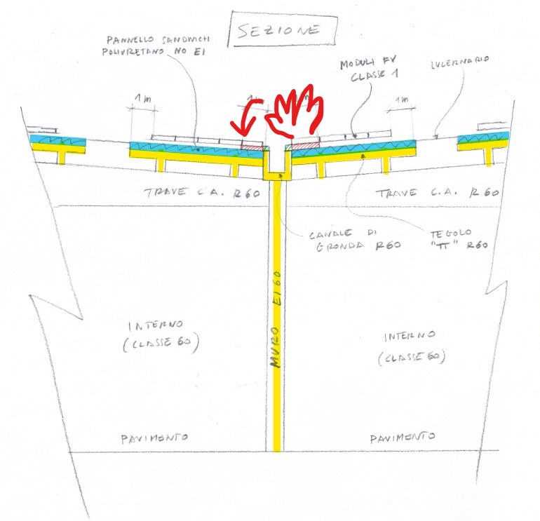

Scusa Ronin ma sta cosa davvero mi da da pensare perchè non ha senso sta benedetta guida e mi sembra strano... Sotto rimetto l'immagine dove:Ronin ha scritto: gio feb 16, 2023 18:26ma quello (che la soluzione è priva di aggravio di rischio) lo dichiari tu, perchè la guida ti dice solo che puoi scendere sotto a 1 m di distanza, mica a quanto ti puoi avvicinaremmaarrccoo ha scritto: gio feb 16, 2023 18:24 ma questa soluzione alternativa a mio avviso non è efficace per la fiamma/irraggiamento![]()
- in giallo ho evidenziato gli elementi resistenti al fuoco (i tegoli ed il canale di gronda sono R60 ma in realtà analiticamente possono essere certificati anche EI60)
- in azzurro è evidenziato il pannello sandwich di copertura che è un Broof t3 (invece alla voce reazione al fuoco, sulla DoP, c'è scritto NPD cioè prestazione non determinata, è normale?)
... Continuo a chiedermi: come è possibile che il normatore chieda di mettere del materiale EI (rosso/verde nel disegno) in alternativa al rispetto della distanza di 1 m dalla proiezione dei compartimenti visto che non risolve il problema dello scavalco (incendio che nasce e si propaga all'esterno, cioè incendio FV1 che si propaga al FV2)? Se dobbiamo presumere che chi scrive le norme non faccia prescrizioni a caso, a mio modo di vedere significa che la guida VVF in realtà non si preoccupa e non affronta il problema dello scavalco del compartimento per un incendio esterno. E dunque, se tale prescrizione di cui all'immagine del post precedente riguarda quindi una maggiore protezione non verso il capannone adiacente ma bensì verso l'interno del capannone, io sarei già a posto perchè avrei la protezione data dai tegoli e stop. Anzi, a maggior ragione qualcuno mi ha fatto notare che il mio compartimento non è solo il muro ma tutto l'insieme di muro, canale di gronda e tegolo sx/tegolo dx che si estendono per più di 1 m e quindi sarei comunque a posto.
Ho detto una castroneria? In definitiva: tu te la sentiresti di non mettere il materiale rosso/verde?

secondo me il problema dello scavalco il pannello EI lo risolve, interpretato nel modo cautelativo che abbiamo detto (distanza <1 m ma cmq distanziati). nel disegno non capisco cosa sia il "quadratino" verde di fianco ai pannelli "rossi" (sopra le pareti del canale di gronda), per me è chiaro che i pannelli EI rossi devono "sporgere" al di fuori della proiezione dei pannelli FV, altrimenti non servono a niente.

Il quadratino verde è proprio quello che dici, una porzione del materiale EI che farò sporgere dal modulo fotovoltaico.Ronin ha scritto: mer feb 22, 2023 19:42 secondo me il problema dello scavalco il pannello EI lo risolve, interpretato nel modo cautelativo che abbiamo detto (distanza <1 m ma cmq distanziati). nel disegno non capisco cosa sia il "quadratino" verde di fianco ai pannelli "rossi" (sopra le pareti del canale di gronda), per me è chiaro che i pannelli EI rossi devono "sporgere" al di fuori della proiezione dei pannelli FV, altrimenti non servono a niente.
Però non capisco perchè dici che tale materiale risolve il problema dello scavalco. Per me risolve il problema di un incendio, non violento, che va "verso il basso, cioè verso l'interno del capannone)" per via del gocciolamento, ecc. Non può risolvere il problema delle fiamme del FV che, magari grazie anche ad un po' di vento, attaccano il FV del vicino (ved. immagine qui sotto). Rimetto questo video https://www.youtube.com/watch?v=jiy-ehY8aRw, io vedo fiamme alte 1 m... Da cui ho concluso che lo scavalco per incendio esterno è affrontato male o addirittura non affrontato dalla guida. Tu la vedi diversamente mi sembra di capire ma non riesco a cogliere il tuo ragionamento.

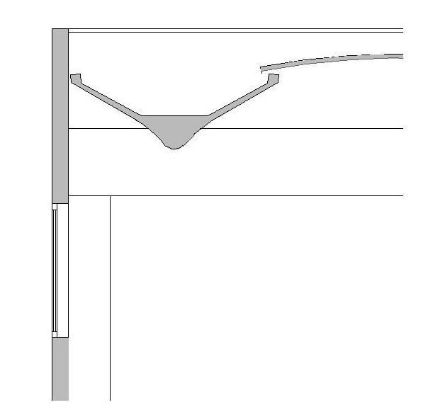

Nel caso invece dei pannelli sul bordo esterno della copertura, vi risulta esserci una distanza minima?

Non ho capito. Intendi distanza minima tra modulo FV e pannello di facciata?
Se oltre la facciata non c'è nulla non mi sembra ci siano distanze da dare visto che non sei nè verso altro compartimento nè verso aperture (lucernari, ecc.). Ovviamente attenzione all'ombreggiamento.
Re: QUALE MATERIALE RESISTENTE AL FUOCO METTERE SOTTO I PANNELLI FOTOVOLTAICI SUL TETTO?
Si, intendevo proprio quello, cioè (aldilà dell'ombreggiamento) se il pannello fotovoltaico potrebbe essere avvicinato al pannello della struttura. Il coppone è REI 60 e il pannello fotovoltaico potrebbe starci sopra, anche sbattendo verso il pannello strutturale che fa da parapetto. Il compartimento sottostante è sempre il medesimo.mmaarrccoo ha scritto: ven mar 10, 2023 13:28 Non ho capito. Intendi distanza minima tra modulo FV e pannello di facciata?
La domanda è banale, ma meglio non dare mai nulla per scontato...
