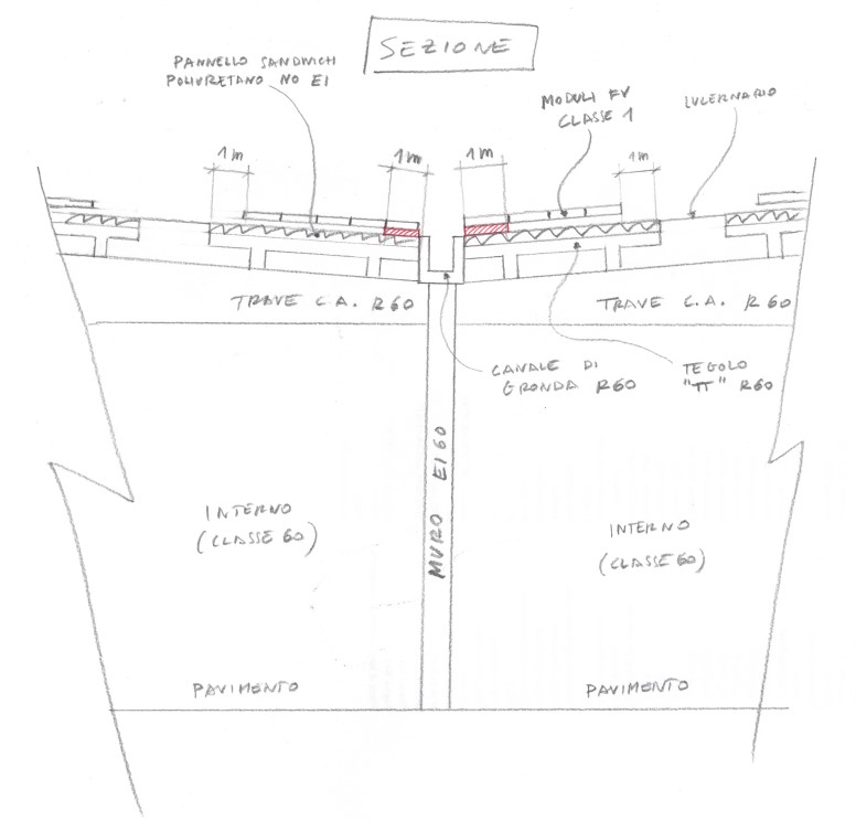

Ciao a tutti,
ho un impianto dove non voglio/posso avere il metro di distanza tra i moduli FV e le proiezioni dei compartimenti sottostanti. La normativa consente di non avere distanze a patto che nella fascia "off-limit" si interponga del materiale resistente al fuoco di classe pari a quella del compartimento sottostante, nel mio caso EI60. In tal caso la fascia di 1 m non è più "off-limits" e sopra si possono mettere i moduli FV.
Esistono materiali ad hoc per queste installazioni che potete linkare (non ne vedo)? Avete avuto esperienze al riguardo?

Nessuno? :roll:
Non riesco a trovare materiale EI ma solo materiale classificato per reazione al fuoco (quest'ultima caratteristica non è sufficiente per assolvere le richieste della norma VV.F. sul fotovoltaico). Qualcuno taglia corto dicendo che basta EI30, qualcun altro invece mi dice che la protezione, anzichè farla sul tetto si potrebbe farla sotto il tetto (quindi all'interno del capannone) ma la cosa non mi convince perchè la norma dice:
Tale indicazione si ritiene non necessaria nei casi in cui il piano di appoggio sottostante i moduli FV nella fascia indicata dalla guida è costituito da elementi che impediscono la propagazione dell'incendio nell'attività per un tempo compatibile con la classe del compartimento.
Quindi non parla di EI30 e parla di piano di appoggio (se lavorassi dentro il capannone il piano di appoggio rimarrebbe il sandwich di copertura che già c'è e che ovviamente non è classificato resistente al fuoco).
Mi sarebbe davvero utile uno spunto, grazie.

La copertura è costituita da un pannello sandwich (lamiera + isolante + lamiera). La norma mi dice che tra questo ed il modulo fotovoltaico devo mettere (solo dove non rispetto il distanziamento) un materiale di resistenza pari alla classe del compartimento sottostante (nel mio caso 60). Da quanto vedo non esistono soluzioni ad hoc per il fotovoltaico e sembra quasi che questo requisito non costituisca un problema per nessuno (ma i fotovoltaici che ci sono in giro sono sempre distanziati dalle proiezioni dei compartimenti sottostanti oppure tutti fanno finta di niente?) :?

penso che la norma sia stata concepita nell'ottica chi ha i compartimenti ha la copertura in cls, gli altri hanno un compartimento solo o distanziano.
il pannello sandwich in lamiera è il cliente peggiore in caso d'incendio (non solo in copertura e non solo col fv), vedi le numerose discussioni sulle problematiche strutturali che comporta metterci sopra i pannelli (e alla lettera farla diventare un elemento strutturale, con relativo grado R!), non mi stupisce che non siano disponibili soluzioni (è inoltre palese che la protezione "sotto" non sia idonea, visto che l'obiettivo è evitare che il fv faccia da "cavallo" al fuoco attraverso i compartimenti).

Sinceramente pensavo qualche produttore avesse affrontato il problema (ad esempio esistono membrane A1 per risolvere altre richieste per altre casistiche previste dalla norma).
In pratica l'unica soluzione che vedo è prendere delle lastre antincendio e metterle tra FV e copertura e stop e certificarle per fuoco dall'alto in base alle prove disponibili. Con la difficoltà che però devi stratificare in base alla resistenza richiesta (se ho una classe elevata viene un bell'hamburger in orizzontale che alza i moduli FV non poco) e proteggere dalla pioggia.
Ricordo le discussioni sulla resistenza al fuoco della copertura che abbiamo fatto e già all'epoca avevo espresso perplessità perchè stiamo quasi arrivando a dover fare REI qualunque tetto.

mmaarrccoo ha scritto: mar set 13, 2022 18:57 già all'epoca avevo espresso perplessità perchè stiamo quasi arrivando a dover fare REI qualunque tetto.
tu nelle tue relazioni cosa scrivi? che la copertura in sandwich col pannello FV sopra non è un elemento strutturale portante? in tal caso scrivi un falso, perchè la definizione non la rispetta (non è soggetta soltanto a peso proprio e carico accidentale: c'è il FV).
e se la classifichi come tale, ancorchè secondario, come fai a non richiedere un grado R, visto che sulla testa degli occupanti e/o dei soccorritori ci può evidentemente cadere?
oppure non scrivi niente del tutto e lasci stare il COPI applicando solo la circolare FV?
e il progettista strutturale cosa fa, presenta una pratica di autorizzazione sismica, visto che il fv a pannello in % del peso della copertura è certamente superiore alle soglie dell'intervento privo di rilevanza?
non è polemica, è per capire (siamo tutti perplessi; poi però devi scrivere e firmare)

Temo che servirebbe un chiarimento VV.F. perchè non tutti i tetti sono in cemento, molti sono leggeri e, se esistenti, non sono certificabili (se non riqualificandoli). In pratica la maggior parte non potrebbe più installare FV se non spendendo più dell'impianto stesso...
Faccio notare però che la normativa sul fotovoltaico mica mi richiede il tetto REI (se non nei punti critici come quello di cui al topic in oggetto), quindi anche i VV.F. che dicano qualcosa... Nel mio caso ammetto che non ho COPI ma DM 10/03/1998.

carino. però pesa 30 kg/m2 cioè il doppio della copertura in pannello con poliuretano. occorre pratica sismica con ricalcolo dei sostegni. e probabilmente per montarlo occorre prima rimuovere quell'altro.

Tom Bishop ha scritto: mar set 13, 2022 19:37 https://isopan.it/prodotti/isofire-roof ... ifications
EI120 120mm
EI60 80mm
La copertura in sandwich c'è già e peraltro è stato appena rifatta, quindi non posso certo rifare il tetto (inoltre il requisito REI mi serve solo in una parte). A me serve qualcosa di appoggio in copertura che mi consenta di creare uno strato resistente al fuoco.
Re: QUALE MATERIALE RESISTENTE AL FUOCO METTERE SOTTO I PANNELLI FOTOVOLTAICI SUL TETTO?
Prova a sentire Promat, secondo me arrivano anche a EI60
Facci poi sapere se trovi la soluzione

E' possibile prevedere un rivestimento della lamiera grecata attraverso intonaci antincendio?

Io in due casi ho fatto sostituire il sandwich esistente per i 2 metri a cavallo della compartimentazione (fortunatamente nel mio caso erano pochi mq).
In uno dei 2 casi hanno utilizzato questo ECOLINE LITHOS EVO 100 mm della ISOLPACK - REI 120.
Anche nel mio caso avevano rifatto da poco il tetto...ma se si affronta il problema del fotovoltaico a lavori fatti...si arrangiano!
Io per lo stesso motivo (mancato rispetto delle compartimentazioni), anni fa su un tetto di 10.000 mq ho fatto spostare 800 pannelli...

Sto affrontando lo stesso problema colleghi. Purtroppo su un FV già in essere e con pannelli "ISOVER" sotto di 50 mm che non garantiscono assolutamente i famosi EI30 o lo strato di incombustibilità sotto i moduli. Si sta rivelando una situazione scomoda. Soprattutto quando si hanno fabbricati e strutture (alcuni di esse non soggette) ma a distanza cosi vicine tali per cui anche l'incendio sul tetto praticamente coinvolgerebbe tutto il complesso dell'attività. Non so qui nel forum è stata trattata l'eventuale propagazione da tetto ad un altro tetto adiacente.

ma se segui per filo e per segno la LG VVF nella soluzione "base" (pannello in classe 1 di reazione al fuoco e distanziamento da compartimenti ed evacuatori) non ci sono necessità di avere EI della copertura.
il problema si verifica nel caso di specie perchè vogliono andare "sopra" le compartimentazioni.

Per vs. info, approfondendo la cosa sono arrivato alla conclusione che l'unico materiale in commercio utilizzabile (perlomeno non ho reperito altro) sono normali lastre antincendio messe in orizzontale sotto i moduli in modo da arrivare alla resistenza richiesta e quindi:
- lastre in silicato con guaina superiore per protezione intemperie
- lastre cementizie alleggerite che non richiedono protezione intemperie
Vanno verificati i pesi, le seconde chiaramente pesano non poco.

ma il solaio in sandwich di lamiera grecata le porta, anche quelle in silicato? per quanto ne so porta solo il peso proprio e la neve.

Ho chiesto di verificare ma mi stupirei se non portasse 2 lastre... Sono pochi kg/mq...

Occhio...non è che se accoppi due lastre EI 30 ottieni "matematicamente" un EI 60...come fai a dimostrarlo? non è certamente una valutazione sperimentale (non sono state provate le lastre insieme in laboratorio)...
Un utente prima diceva se tanta gente se ne infischia...risposta sì!
Anche perchè non c'è modo di risolvere, se non hai un solaio EI 60 per costruzione
E sinceramente poi valuterei anche cosa attraversa il compartimento: un conto sono i pannelli FV, un conto se l'attraversamento è solo dei cavi, che ritengo molto meno pericolosi

Su questo tema vorrei ragionare con voi sulle finalità della norma VVF. Ho la situazione di quest'immagine:
Annotazione 2023-02-14 130032.jpg (59.3 KiB) Visto 34920 volte
Come dicevo in apertura di topic, devo mettere del materiale resistente al fuoco pari alla classe del compartimento sottostante, tra i moduli FV ed il tetto in quanto non possiamo/vogliamo dare 1 m di distanza dalla proiezione dei muri di compartimento sottostanti. In pratica il materiale andrebbe posizionato nelle zone tratteggiate in rosso e lo avrei anche trovato. Tuttavia a questo punto mi chiedo: esattamente qual è la finalità della norma nel richiedere tale protezione? Proteggersi da un incendio che scavalchi il compartimento o altro? Perchè se metto il materiale EI sotto i moduli FV mi sembra che un incendio dei moduli FV stessi scavalchi comunque il compartimento visto che i moduli FV sono in alto... A questo punto non sono più sicuro di capire a quale incendio si riferisce la guida VVF, incendio interno o esterno? Chiedo questo perchè sto valutando anche l'eventualità di un progetto FSE di dimostrazione che anche senza protezione sarebbe ok ma, sovvenendo questi dubbi, ovviamente non saprei cosa andare a dimostrare. Cosa ne pensate? Grazie.
Messaggi: 7244
il fine evidentemente è quello di evitare che l'incendio usi l'impianto FV come percorso per "aggirare" o "scavalcare" le compartimentazioni che stanno "sotto" la copertura e passare così da un compartimento all'altro.
per me nel caso di specie il pannello EI disegnato in rosso non serve a niente, se prende fuoco il FV tramite il poliuretano l'incendio ci "gira" intorno tranquillamente.
Messaggi: 2246
Messaggio da mmaarrccoo »
Ronin ha scritto: mar feb 14, 2023 17:40 il fine evidentemente è quello di evitare che l'incendio usi l'impianto FV come percorso per "aggirare" o "scavalcare" le compartimentazioni che stanno "sotto" la copertura e passare così da un compartimento all'altro.
Quale incendio è alla base della prescrizione della guida? Interno all'edificio o incendio del FV?
Ronin ha scritto: mar feb 14, 2023 17:40 per me nel caso di specie il pannello EI disegnato in rosso non serve a niente, se prende fuoco il FV tramite il poliuretano l'incendio ci "gira" intorno tranquillamente.
Eppure è quello che chiede la guida VVF senza farsi troppi problemi... E' questo che non capisco.
Comunque il pannello disegnato in rosso limita perlomeno in quel punto il passaggio dell'incendio tra l'interno ed il FV perchè si interpone. Che poi 1 metro dopo non sia più così sono d'accordo... Ma la guida VVF non chiede un tetto interamente REI... :wink:
Messaggi: 7244
mmaarrccoo ha scritto: mar feb 14, 2023 18:17 Quale incendio è alla base della prescrizione della guida? Interno all'edificio o incendio del FV?
direi l'incendio esterno, viste le norme che sono richiamate per la classificazione dei tetti B-roof
mmaarrccoo ha scritto: mar feb 14, 2023 18:17Ma la guida VVF non chiede un tetto interamente REI... :wink:
secondo me sì, cioè se vuoi usare come metodo quello dell'interposizione di un pannello EI tra moduli e copertura (caso 2 dell'allegato B), questo va interposto su tutta la superficie del FV. invece se è la copertura stessa a essere EI, allora ovviamente la distanza di 1 m dalle compartimentazioni non è necessaria.
la circolare dice che "il piano di appoggio sotto i moduli" deve essere costituito da "elementi che impediscono la propagazione dell'incendio nell'attività"; nel caso disegnato gli elementi rossi secondo me non impediscono la propagazione nell'attività, perchè sbuca in contatto con il FV un altro strato combustibile che si infila "sotto": gli "elementi" dovrebbero invece essere incombustibili per tutto lo spessore della copertura, perchè lo impediscano veramente.
vero è anche che se i pannelli FV fossero ad 1 m e si incendiassero, è presumibile che la copertura in poliuretano ne trasmetterebbe l'incendio come e più dei pannelli stessi. perciò boh: ragionare troppo profondamente su una circolare emanata in modo cautelativo secondo me non ne scioglie i nodi, li stringe solo :mrgreen:
Ronin ha scritto: mar feb 14, 2023 18:39
secondo me sì
Non sono d'accordo. La guida dice che i pannelli devono stare ad almeno 1m dalle compartimentazione e, se di classe 1, possono stare su un tetto Froof. Se interponi un layer EI30 per 1m allontani il pannello dalla compartimentazione come richiesto. Quando ho sottoposto questa soluzione me l'hanno sempre accettata.
Messaggi: 2246
Fermi tutti :mrgreen: Aggiorno il disegno perchè non avevo inserito i tegoli in c.a. "TT" già esistenti e classificati R60. Ne ho approfittato per farlo un po' più preciso (tutti i componenti sono simmetrici, anche come caratteristiche, rispetto al muro di compartimentazione).
Annotazione 2023-02-15 180431.jpg (56.59 KiB) Visto 34849 volte
Ronin ha scritto: mar feb 14, 2023 18:39 direi l'incendio esterno, viste le norme che sono richiamate per la classificazione dei tetti B-roof
Scusami ma non capisco. Lo scavalco del compartimento tramite incendio esterno (quindi incendio dei moduli FV) è sempre possibile e se ne frega del materiale che io gli metto sotto perchè i moduli FV sono ovviamente lo strato più in alto ed io, avvicinandoli alla proiezione del muro di compartimento (anzichè dare 1+1 = 2 m richiesti dalla guida VVF), peggioro la situazione, facilitando lo scavalco dell'incendio da un compartimento all'altro. Quindi se interpongo il materiale in rosso come sembra chiedere la guida VVF non ottengo un bel niente. Da cui mi chiedo se invece non ci si riferisca ad un incendio interno nel capannone. Ma se così fosse, come da sezione aggiornata, io ho il tegolo che è R 60 e sicuramente è più di 1 m di larghezza. Se così fosse, certificandolo anche EI60, avrei risolto senza posare il materiale aggiuntivo disegnato in rosso. Ma la guida parla espressamente di piano di appoggio sottostante i moduli FV (ved. estratto guida VVF qui sotto):
Annotazione 2023-02-15 181349b.jpg (78.4 KiB) Visto 34849 volte
A meno che...:
1. Forse per "piano di appoggio" non intende la superficie immediatamente sotto il FV ma genericamente il pacchetto di copertura e nel mio caso, se concordiamo che l'incendio che ci interessa è quello interno, con il tegolo già R60 (e probabilmente anche EI60) potrei risolvere. Inoltre parla di "propagazione nell'attività". Cosa ne pensate? Secondo me ha più senso.
2. Rimane però, credo, il problema che un incendio diretto del FV scavalcherebbe sempre il compartimento e non ci sono materiali che tengono (in quanto sarebbero sempre sottostanti, quindi ininfluenti) e quindi la distanza salomonicamente richiesta dalla norma di 1 m potrebbe essere ridotta solamente con una verifica FSE (forse)?! Anche qui cosa dite?
Messaggi: 7244
mmaarrccoo ha scritto: mer feb 15, 2023 18:25 1. Forse per "piano di appoggio" non intende la superficie immediatamente sotto il FV ma genericamente il pacchetto di copertura
io così la interpreto, e mi pare che siamo d'accordo sul fatto che è l'interpretazione più sensata, anche se la vediamo "a rovescio" sulla propagazione dell'incendio.
mmaarrccoo ha scritto: mer feb 15, 2023 18:25 2. Rimane però, credo, il problema che un incendio diretto del FV scavalcherebbe sempre il compartimento e non ci sono materiali che tengono (in quanto sarebbero sempre sottostanti, quindi ininfluenti) e quindi la distanza salomonicamente richiesta dalla norma di 1 m potrebbe essere ridotta solamente con una verifica FSE (forse)?! Anche qui cosa dite?
ribadisco che il tema della circolare è un incendio esterno (tipicamente generato da un corto) che tramite il FV si propaga all'edificio e quindi entra nell'attività (facendo crollare la copertura, o comunque gocciolando, ecc.): questo è quello che è successo in numerosi casi negli anni 2010-11 (in un periodo in cui i pannelli FV classe 1 erano più rari dei dinosauri a pois rosa, a causa della fretta e furia di prendere il 2° conto energia, che ha generato impianti malfatti, morsetti molli, cablaggi volanti, inverter sempre in tensione e via cortocircuitando) e ha portato all'emanazione della guida.
questa interpretazione è l'unica sensata una volta che si prenda atto che si possono risolvere le problematiche con un tetto B-roof (che è un tetto certificato per resistenza all'incendio esterno).
io la guida la leggo che per avere un FV "continuo" sopra le compartimentazioni occorre l'intera copertura REI (o almeno uno strato EI continuo su tutta la copertura), in modo che il fuoco può girare come gli pare sul tetto, ma gli occupanti evacuano in tranquillità da tutti i compartimenti.
viceversa SE proteggi (nel senso di cui al punto 1) una fascia di 1 m intorno alle compartimentazioni puoi avvicinarti a meno di 1 m, MA sempre senza scavalcarle.
la verifica FSE non colgo cosa dovrebbe verificare, visto che la prescrizione è di non scavallare i compartimenti: se il FV è continuo, come si fa a impedire che il fuoco "salti" nel compartimento a fianco, prima che sia trascorso un tempo coerente con la classe del compartimento, quindi almeno 30 min? forse con uno sprinkler che irrora l'impianto posto sopra il tegolo, ma azionato da che cosa?
Messaggi: 2246
Ronin ha scritto: mer feb 15, 2023 18:55
Ok.
Ragioniamo. Io posso avere i seguenti casi principali:
a. un incendio interno che usa il FV per scavalcare il compartimento
b. un incendio esterno (dei moduli FV) che:
b1. entra nell'edificio sottostante
b2. essendo già all'esterno scavalca il compartimento propagandosi, sempre esternamente, ai moduli fotovoltaici del compartimento adiacente.
Per il caso a dovrei essere a posto in quanto il mio tegolo funge proprio da "ala" da entrambi i lati del muro tagliafuoco, soluzione che normalmente si usa proprio a questo fine (1 m in orizzontale oppure 1 m in verticale oltre il tetto).
Per il caso b1 mi sembra che il problema riguardi soprattutto i soccorritori e non gli occupanti che in pochi minuti sono usciti. Ma i soccorritori sanno che c'è un fotovoltaico (cartelli) ed il comando di emergenza. Per il resto credo sia nel loro compito valutare il rischio di crollo ed agire eventualmente prima sulla copertura tramite autoscala. Perlomeno, non mi sembra che la guida imponga altro, quindi penso questa sia la logica.
Per il caso b2 io lo metto anche il metro di materiale resistente EI60, subito sotto il FV, nella fascia di 1 m dalla proiezione della compartimentazione ma a che serve? L'incendio del FV sarebbe sopra tale materiale e quindi scalcherebbe sempre il compartimento propagandosi al FV del compartimento adiacente. E quindi, dal momento che la richiesta della guida di distanziare di 2 m (1+1) i FV sopra i compartimenti sembra pensata proprio per evitare il problema di cui a questo caso b2 e dal momento che a mio modo di vedere non ci sono materiali resistenti al fuoco che servano a qualcosa (se non un muretto in verticale che ovviamente non si può fare), ho pensato che con la FSE si possa dimostrare che anche se invece che 2 m ho ad esempio 50 cm tutto funzioni lo stesso, verificando eventualmente che lo sviluppo delle fiamme e le temperature raggiunte non possano aggredire i moduli FV dell'altro compartimento, evitando di mettere il materiale tratteggiato in rosso. Attenzione, non ho FV continuo che passa sopra i compartimenti, almeno 50 cm ce li ho (come si vede nell'ultimo disegno, la parte sopra il canale di gronda è libera).
Messaggi: 7244
mmaarrccoo ha scritto: gio feb 16, 2023 11:51 ho pensato che con la FSE si possa dimostrare che anche se invece che 2 m ho ad esempio 50 cm tutto funzioni lo stesso, verificando eventualmente che lo sviluppo delle fiamme e le temperature raggiunte non possano aggredire i moduli FV dell'altro compartimento, evitando di mettere il materiale tratteggiato in rosso. Attenzione, non ho FV continuo che passa sopra i compartimenti, almeno 50 cm ce li ho (come si vede nell'ultimo disegno, la parte sopra il canale di gronda è libera).
ragioni troppo per me :mrgreen:
secondo me anche in questo caso l'analisi FSE non dimostra nulla. nella realtà quello che accadrebbe sarebbe che il FV aggredito dal fuoco gocciolerebbe sulla guaina combustibile (che per forza di cose ci sarà, sopra il "canale di gronda" dello schema) scavallando la compartimentazione correndo su di essa, e ripartendo dall'altro lato; non sono un esperto ma dubito che la FSE si spinga a simulare questo tipo di propagazione (o ad escluderla).
in questo senso si potrebbe ritenere che ponendo lo strato "rosso" largo 1 m sopra la guaina, questa venga protetta da un eventuale gocciolamento di pezzi incandescenti del modulo FV, e la prescrizione della guida potrebbe allora avere questo senso (ed ecco perchè col FV di classe 1 va bene un tetto F-roof: perchè quello non gocciola).
è un'ipotesi che comunque andrebbe condivisa, e poi espressamente sottoposta ad EP del comando VVF competente, comunque.
Messaggi: 2246
Come faccio a mettere delle lastre resistenti al fuoco sopra la gronda? La gronda deve stare a cielo libero proprio per raccogliere l'acqua piovana.
Messaggi: 7244
mmaarrccoo ha scritto: gio feb 16, 2023 13:01 Come faccio a mettere delle lastre resistenti al fuoco sopra la gronda? La gronda deve stare a cielo libero proprio per raccogliere l'acqua piovana.
non sopra la gronda, ma "sporgenti" rispetto all'ombra del FV. in quei 50 cm di "gioco" bisognerà che ci stia tutto, altrimenti bisognerà allontanare il pannello FV dalla gronda fino a far sì che la proiezione del suo bordo cada sullo strato "rosso". io la vedo così
Messaggi: 2246
Intendi così?
Annotazione 2023-02-16 173102.jpg (61.38 KiB) Visto 34764 volte
Ho allungato il pezzo rosso con delle sporgenze in verde. Sicuramente aiuta e forse risolve il tema del gocciolamento di cui parli, anche se non so quanto risolva gli altri aspetti, il fumo in linea di massima andrà in alto ma le fiamme (evidentemente più in alto rispetto ai materiali rosso e verde), ved. questo video di incendio https://www.youtube.com/watch?v=jiy-ehY8aRw, potrebbero lambire il primo modulo FV dell'altro compartimento (a circa 50 cm di distanza) e quindi di fatto scavalcare il compartimento. Dico bene?

Messaggi: 2246
Ok.
Quindi concludendo, nel caso non si riesca a stare ad 1 m dai compartimenti, l'alternativa proposta dalla guida VVF (materiale EI sotto i moduli FV):
- risolve il problema del gocciolamento, meglio ancora prevedendo il materiale in sporgenza (rosso+verde nell'immagine)
- non risolve il problema della fiamma/irraggiamento, nessun materiale sottostante infatti può ovviamente impedire alla fiamma ed al calore di lambire il modulo FV prospiciente
Se è così però la guida è allora sbagliata, infatti se metto il materiale sotto i moduli rispetto la guida e mi approvano il progetto ma questa soluzione alternativa a mio avviso non è efficace per la fiamma/irraggiamento. Sospetto, a questo punto, che la guida accetti tale rischio non potendo richiedere altro...
