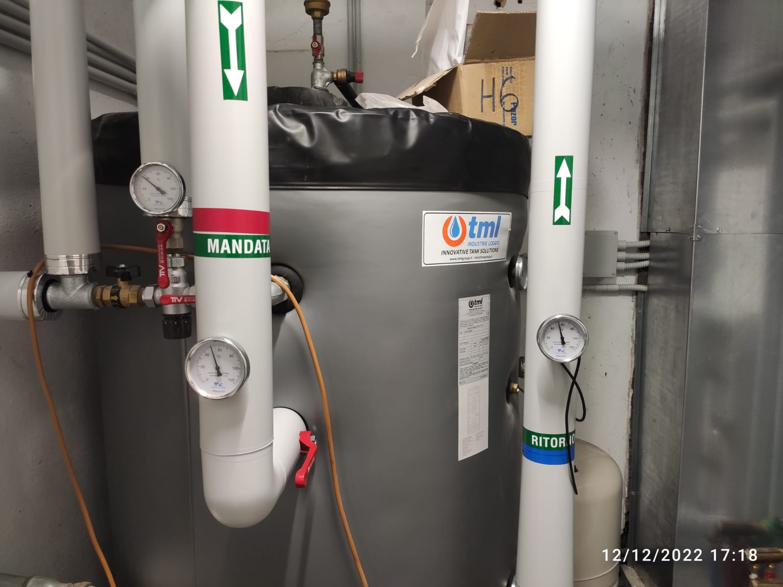

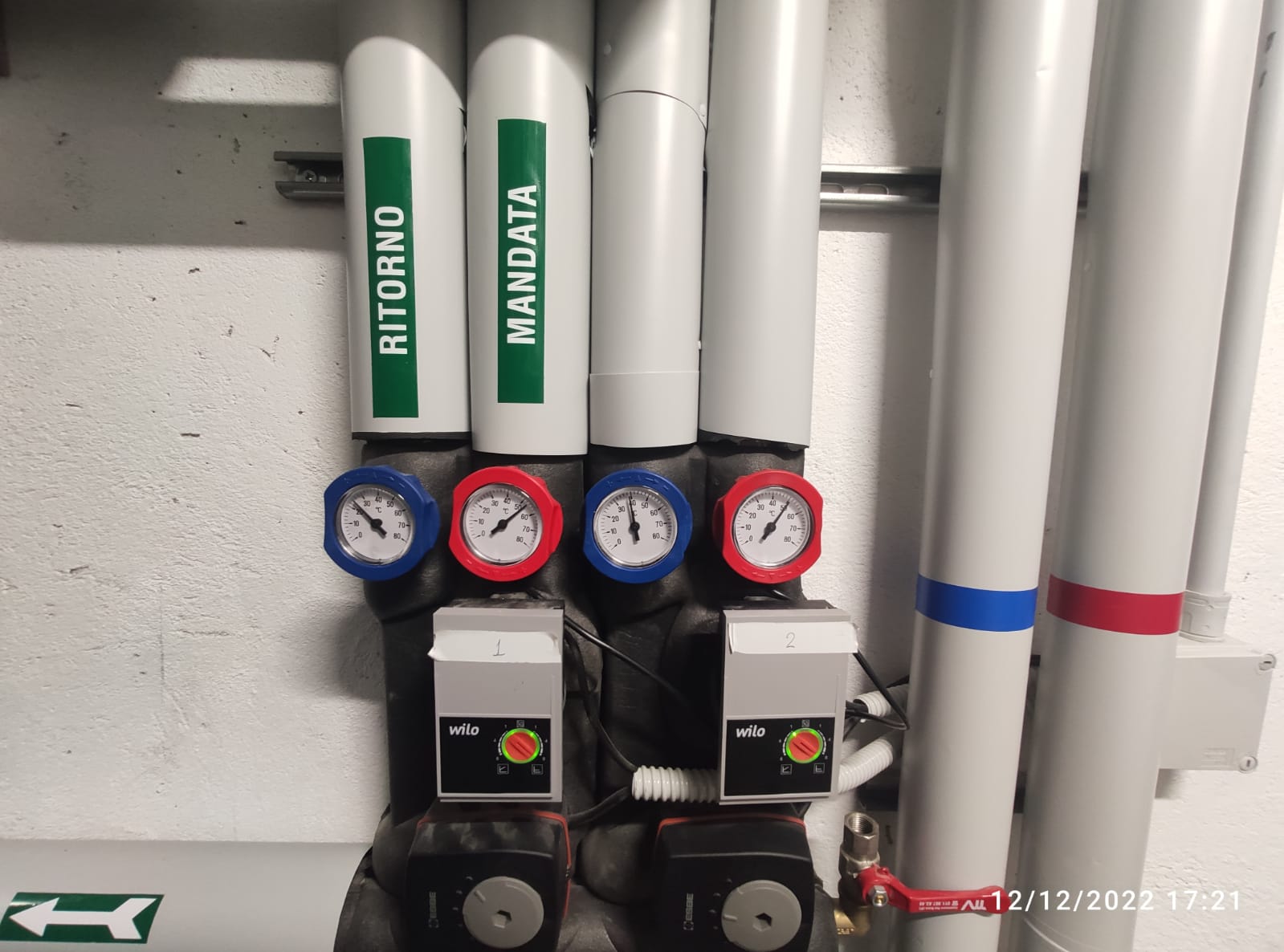

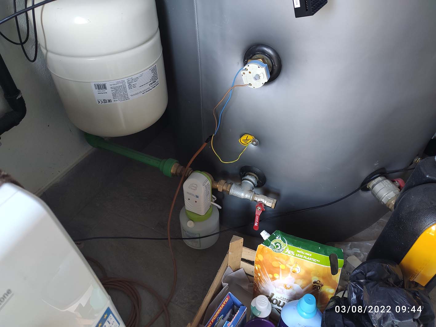

Puoi pubblicare due/tre foto della centrale termica e della pompa di calore esterna?

Aramix ha scritto: sab dic 17, 2022 14:55 Puoi pubblicare due/tre foto della centrale termica e della pompa di calore esterna?
Locale tecnico 3.jpg (128.3 KiB) Visto 10757 volte
Locale tecnicco 2.jpg (151.23 KiB) Visto 10757 volte
Locale tecnico 1.jpg (123.59 KiB) Visto 10757 volte
PdC 3.jpg (268.94 KiB) Visto 10755 volte
PdC 2.jpg (292.66 KiB) Visto 10755 volte
PdC 1.jpg (215.58 KiB) Visto 10755 volte
locale tecnico 5.jpg (228.92 KiB) Visto 10755 volte

I valori riportati sul display, ad una prima occhiata, risultano nella norma.
La centrale termica è realizzata in maniera ordinata e con cura per le coibentazioni.
Il cappotto termico non arriva a terra? E' stata messa una scossalina metallica tipo zoccolino? Su tale striscia è stato ridotto lo spessore dell'isolante oppure non è stato messo?

Centrale termica molto ordinata, si nota che chi ha lavorato sapeva il fatto suo.
Non capisco la scelta della pdc, in un lavoro in cui non si è badato a spese perché mai una pdc senza inverter?

Molto ordinata, ma il diavolo si nasconde nei dettagli :wink:
