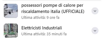

Fatti un giro sui gruppi FB di pompe di calore. Ormai anche l'utente comune suggerisce agli altri utenti cosa fare e tipicamente dice, giustamente, che la pompa di calore è sovradimensionata nel caso di problemi di temperatura e di continui on /off (gli utenti finali monitorano i loro impianti e noi?)

Fatti un giro sui gruppi fb delle pdc? Adesso fb è sorgente di informazioni sul corretto utilizzo delle pdc?

NoNickName ha scritto: mer dic 14, 2022 07:42 Fatti un giro sui gruppi fb delle pdc? Adesso fb è sorgente di informazioni sul corretto utilizzo delle pdc?
Sì, ero scettico anche io, ma le informazioni che riesci a ricavare da centinaia di persone che tutti i giorni pubblicano a gratis i dati delle loro macchine ed esprimono le loro esperienze non ha eguali per me che lavoro in questo settore da oramai 26 anni. Certo devi leggere criticamente i post, ma hai tanti dati interessanti a costo zero.

Tom Bishop ha scritto: mer dic 14, 2022 07:54 Sono d'accordo con SuperP, si tratta di cambiare mentalità, è complicato per tutti.
E allora posta l'URL di qualche gruppo che vado a farmi qualche ghignata.

Gruppi Facebook, ok condivido sia uno spaccato utile per avere un riscontro pratico, spesso però girano anche leggende metropolitane o giudizi un po semplicistici, non dico sia questo il caso.
Messaggi: 6243
Re: Problema PdC / imianto di riscaldamento
off topic per NNN
Io su FB sono iscritto qui
Facci sognare :mrgreen:

Tom Bishop ha scritto: mer dic 14, 2022 08:17
NoNickName ha scritto: mer dic 14, 2022 08:01
Solo se poi riporti qua i tuoi commenti :mrgreen: :lol:
Tom
Se hai tempo e piacere di farlo, mi interesserebbe il tuo punto di vista sul dimensionamento di una pdc, ricordo un tuo post al riguardo.
