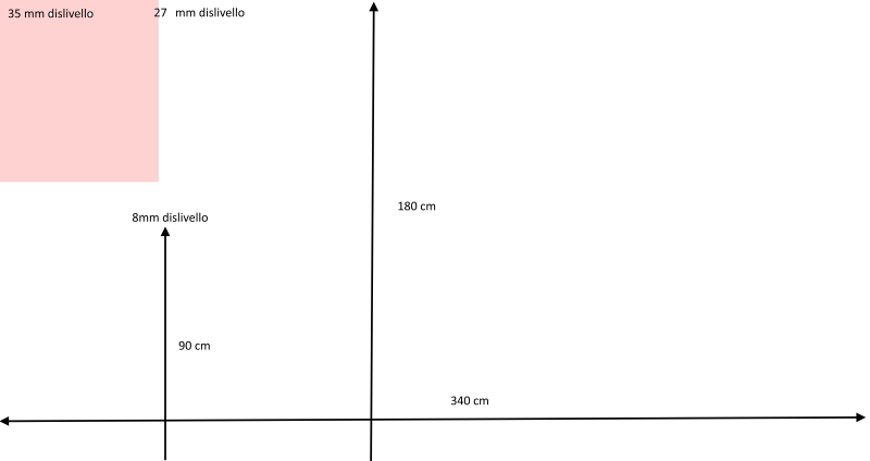

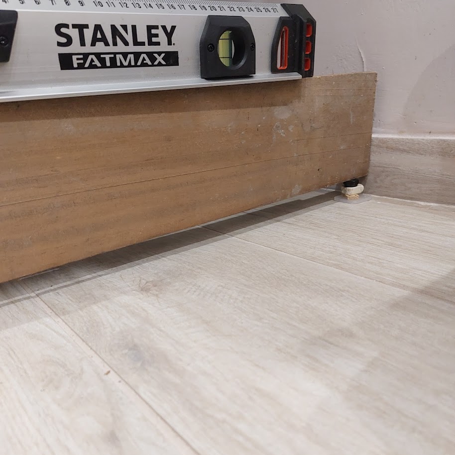

tanto per rendere il posto documentato di foto, come si può vedere il dislivello importante è di 2,7 cm nel punto peggiore.

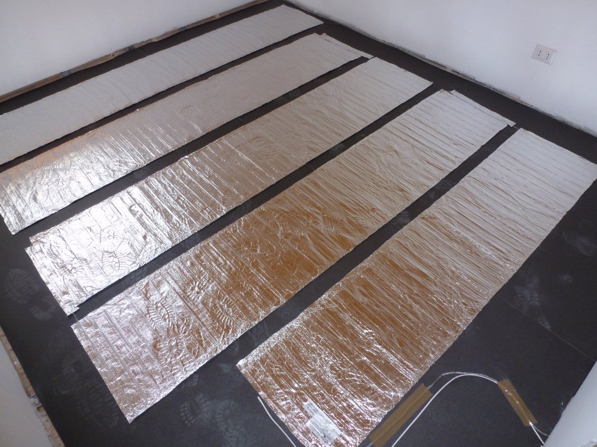

Posi un isolante poliuretanico da 10 mm con riscaldamento elettrico (vedi foto allegata). Poi posi sopra un parquet flottante,
Spessore totale circa 2/2,5 cm.
Con circa 250 W ottieni una temperatura di 20°C in superficie. Quindi, sei a posto.
Quanto costa far funzionare l'impianto? Se fa molto freddo, circa 0,80 euro al giorno. Media annuale 0,40 euro al giorno.

bella idea !! certo con questi rincari...aggiungere dispendio di energia non è il massimo, sono passato da 0,11 Kwh che era ad Ottobre 2021 a 0,28 Kwh a Febbraio 2022, prezzo unitario !Esa ha scritto: gio feb 17, 2022 21:28 Proviamo in un altro modo.
