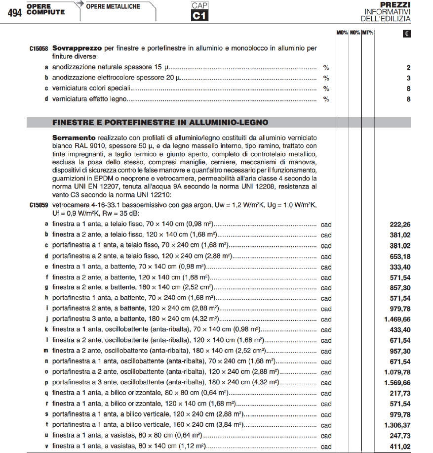

Una domanda: nel DEI vengono riportate finestre a misure fisse e nel caso in cui uno ne abbia una un pelo piccola della misura a prezzario con prezzo "adeguato" al serramento reale non potrebbe utilizzarla perchè la finestra in oggetto dovrebbe costare di meno (essendo più piccola) e se si guarda a quella di misura immediatamente più piccola il prezzo sarebbe troppo basso...voi come vi comportate in questo caso?
Esempio pratico: finestra 2 ante 140x140 -> quella di misura immediatamente prima è 120x140 e costa 544 € -> quella di misura immediatamente successiva è 180x140 e costa 816 € ----> come mi comporto in questo caso
Più sinteticamente ancora: come affrontate finestre di misure generiche con il DEI?

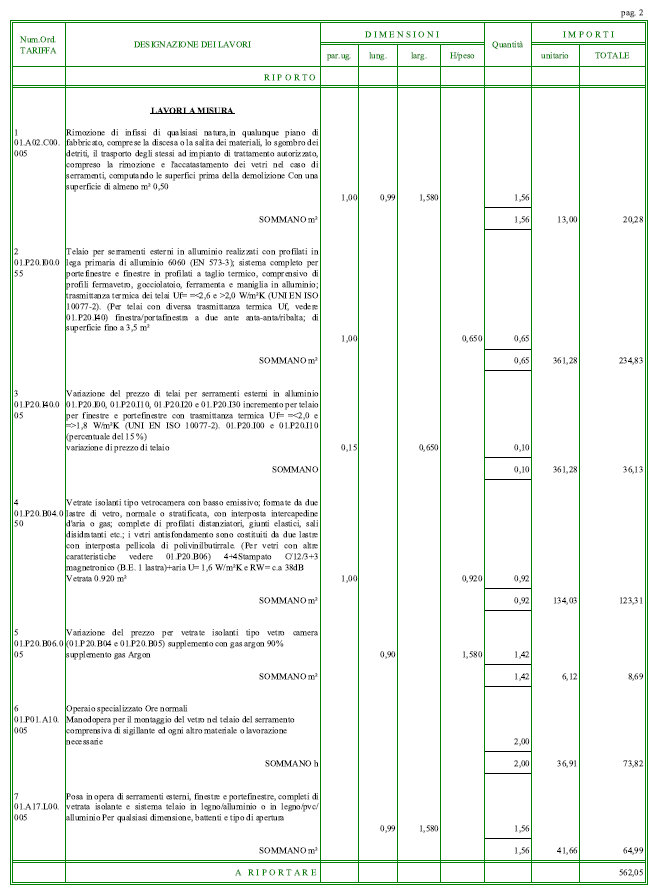

Chiedo poichè con il prezziario Piemonte analizzando un serramento in alluminio a due ante 100 x 158 arrivo a 540 finito, considerando pure due ore di manodopera per assemblaggio in officina e trasporto al piano (un po tirato forse come considerazione pure), mentre con il DEI ho il serramento 120 x 140 a 550 € senza posa e rimozione del vecchio.... quindi scatta l'inghippo del DEI che da misure standard (ecco un po spiegata la domanda di prima).

DEI senza posa? Nel DEI le voci dei serramenti sono in opere compiute quindi secondo me comprendono la posa. Resta escluso solo la rimozione del vecchio.PrestigeWordWide ha scritto: gio gen 07, 2021 14:00 ...mentre con il DEI ho il serramento 120 x 140 a 550 € senza posa e rimozione del vecchio.... quindi scatta l'inghippo del DEI che da misure standard (ecco un po spiegata la domanda di prima).
Sul fatto delle dimensioni standard del DEI (e non a me) non so nemmeno io come comportarmi...

Sulle misure-dubbi siamo d'accordo, ma per quanto riguarda la posa c'è proprio scritto esplicitamente in ogni voce "esclusa la posa"mhell ha scritto: gio gen 07, 2021 20:31DEI senza posa? Nel DEI le voci dei serramenti sono in opere compiute quindi secondo me comprendono la posa. Resta escluso solo la rimozione del vecchio.PrestigeWordWide ha scritto: gio gen 07, 2021 14:00 ...mentre con il DEI ho il serramento 120 x 140 a 550 € senza posa e rimozione del vecchio.... quindi scatta l'inghippo del DEI che da misure standard (ecco un po spiegata la domanda di prima).

Avevo sempre inteso che la posa esclusa fosse solo quella del controtelaio (in quanto può variare in base alla tipologia di parete) e non la posa dell'infisso...
Ad esempio per gli infissi in legno non c'è scritto "esclusa posa" ma "montato su controtelaio da computarsi a parte"

Cavolo mhell hai ragione, avevo letto male l'Italianomhell ha scritto: gio gen 07, 2021 22:30 Avevo sempre inteso che la posa esclusa fosse solo quella del controtelaio (in quanto può variare in base alla tipologia di parete) e non la posa dell'infisso...
Quindi addirittura oltre alla grana delle dimensioni standard c'è anche l'ulteriore inghippo che sono già posati; con inghippo intendo che non c'è tutto questo "guadagno" rispetto a quelle da prezziario regionale

Cosa ne pensate delle due ore di mano d'opera operaio specializzato per montaggio in officina del vetro nel telaio? è attaccabile o è giusto considerarle?
