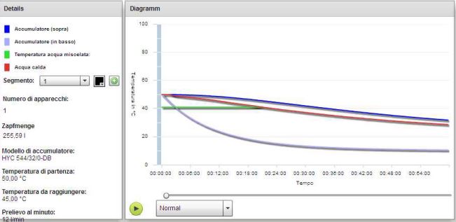

Se non hai destratificazione come la chiami tu, quando entra acqua a 10°C c'è un rimescolamento e in un certo lasso di tempo, dipendente anche dalla portata di acqua freda che entra, oltre che dalle caratteristiche costruttuve, non hai + 50°C da nessuna parte, ma una temperatura inferiore, proprio a causa di questo rimescolametno di volumi (erroneamente chiamata da me "miscelazione")
Tanto per capirsi, questa è una simulazione fatta dal secondo produttore, dove si vede che con un bollitore caricato a 50°C, prelievo 12l/min, T afs 10°C. ho 255litri di acs prodotta a 40°C in modo continuo. Volevo riuscire a calcolare questo.

Mimmo_510859D ha scritto: Ma quella energia non la scambi
Il grafico sopra ti smentisce ;), ovviamente per la caratteristica costruttiva dello stesso che va a stratificare bene e che ha una concetrazione delle spire laddove rimane alta la temperatura.

se l'accumulo di acqua tecnica stratifica, a maggior ragione stratifica l'accumulo di ACS durante l'erogazione: il dT dentro al volume di acqua tecnica è minore per definizione di quello dell'ACS rispetto alla fredda. perciò se l'acqua erogata dal boiler del grafico corrisponde alla linea rossa, il medesimo boiler impiegato come accumulo di acs e non di acqua tecnica eroga l'acqua secondo la riga blu.
se credi al grafico del produttore del boiler, esso ti dice che un accumulo di acqua tecnica inizialmente tutto a 50°C, secondo i loro calcoli dopo un prelievo di acqua pari al volume proprio (48 min a 12 l/min fa 576 l, il boiler se ho capito bene era da 600 l) stratifica ancora a 35 in cima e 10 in fondo. ma questo prelievo di acqua corrisponde a un prelievo di energia di 580*30=17400 kcal, che con miscelazione perfetta (destratificazione) porterebbe tutto il boiler a 50-17400/600=21°C
questa stratificazione si genera per pura induzione dalla circolazione di acqua fredda inizialmente a 10°C nel serpentino. è credibile una stratificazione del genere?
francamente sono piuttosto scettico: dopo 60 min, cioè con prelievo di 720 litri, avrei in cima ancora una T>30°C (ed in fondo ovviamente sempre 10°C) con una temperatura media del volume pari a 14°C.
è facile vedere che con questo modello di calcolo, si arriva al punto in cui il boiler ha completamente esaurito l'energia interna posseduta con una stratificazione ancora importante (ciò però corrisponde ad un volume di 600*40/30=800 l/12= 66 minuti, trascorso il quale l'accumulo ha erogato l'intera quantità di energia utile al suo interno, per cui si trova interamente alla temperatura di 10°C e quindi non stratifica niente), perciò il modello mi sembra evidentemente affetto da sovrastima dell'effetto stratificante.
quando cominci a discostarsi dal comportamento effettivo non è dato sapere, occorrerebbe una prova sul campo (che sarebbe divertente effettuare), ma ho il fondato sospetto che abbia ragione esa (sulla carta tutto bene, in realtà tutt'altro).
SuperP ha scritto:MOlto interessante https://app.box.com/s/ojtyhhhj4qu7xzis1fbp
il file linkato stima tre fattori di riduzione 0,9 del volume utile (dovuti alla stratificazione inizialmente presente, alla parziale miscelazione tra la fredda entrante e il volume caldo del boiler, ed infine al dT di isteresi impostato sul termostato).
se fosse così, il volume erogato a temperatura utile nel caso di accumulo ACS diretto sarebbe 600*0,9^3=440 litri, contro i 255 (sovrastimati) litri dell'accumulo di acqua tecnica, cioè il 73% in più.

Ronin ha scritto:se credi al grafico del produttore del boiler/quote]
Certo che ci credo. E' fidato. E si basa su prove, da cui poi hanno eleborato il sw.
Il problema Ronin, o meglio il trucchetto è che il serpentino istantaneo inserito dentro è progettato, nel suo posizionamento in modo ottimale. La maggio concentrazione delle spire è nella parte alta dell'accumulo, dove quindi, grazie alla stratificazione, l'acqua rimane a temperature ancora utili per produrre acs.
Diversamente, con i bollitori di acs, se entra afs a 10°C ed il bollitore è a 50°C inizialmetne, in breve tempo, TUTTO il volume, arriva a 40°C e di sicuro non ti fa + acs a 40°C.
Ronin ha scritto: il file linkato stima tre fattori di riduzione 0,9 del volume utile (dovuti alla stratificazione inizialmente presente, alla parziale miscelazione tra la fredda entrante e il volume caldo del boiler, ed infine al dT di isteresi impostato sul termostato).
Io leggendolo, trovo che mi diche che il bollitore, per quanto sopra dici tu, se calcolato con la 9182 è sottostimato nell'esempio del file dell'88%
"In definitiva, a parità di acqua utilizzata e potenza dello scambiatore, il volume del bollitore risulta
sensibilmente maggiore di quello calcolato secondo UNI 9182. In termini numerici, applicando la formula generale :
V = Cpu (Tu - Ta)/(Tc -Tf) - Ppu tpu/(Tc -Tf) = 11100 x (40-10)/(60-35,5) - 125 x 860 x (132/60)/(60-35,5)=
= 3940 l , contro i 2100 l della valutazione UNI 9182 (+88%)
" ma magari sbaglio a leggere.

non è che non ho capito come è realizzato, è che non mi tornano i risultati (il fatto che abbia più spire in alto è ovvio, giacchè l'acqua nel serpentino è già in parte riscaldata e quindi il dT è più basso per cui occorre più percorso per scaldarla): tu trovi credibile che dopo 1 ora con temperatura media di 14°C e minimo a 10°C stratifichi in alto a 32°C, quando solo 10 min dopo sta tutto a 10°C (ho prelevato l'intera energia utile).
naturalmente siccome non sono progettista di boiler, è molto probabile che sia io malfidato, e il grafico giusto.
sarebbe carino provarci con orologio e termometro
SuperP ha scritto:Io leggendolo, trovo che mi diche che il bollitore, per quanto sopra dici tu, se calcolato con la 9182 è sottostimato nell'esempio del file dell'88%
... ma magari sbaglio a leggere.
non credo che le nostre posizioni siano in contraddizione (infatti abbiamo citato pezzi dello stesso autore...); nell'articolo ci sono scritte entrambe le cose, ma non entrambe possono venire riferite all'impianto di cui stiamo parlando qui sul forum. i 3 fattori ci sono per tutti gli accumuli di ACS e porterebbero a una riduzione al 72% del volume utile (nota che il terzo 0,9 è comune anche agli accumuli tecnici).
il resto dell'analisi è dedicata ad un sistema ad accumulo con valvola 3 vie a valle, ricircolo e bypass freddo sulla terza via. la teoria della 9182 dice che questo sistema è capace di utilizzare l'intero volume dell'accumulo, sfruttando la rete di distribuzione (mandata e ricircolo), perchè la pompa di ricircolo miscela il contenuto delle tubazioni (spesso dello stesso ordine del contenuto del boiler), ed il bypass che lavora ad equilibratura delle pressioni garantisce che l'acqua fredda si miscela a "pistone" dentro il boiler (perchè il volume entrante viene riscaldato non dall'accumulo, ma dalla rete di ricircolo che la pompa ri-spinge dentro il boiler, che quindi mantiene stratificato il suo pistone caldo). l'articolo è volto a smontare questa supposizione, partendo dal fatto che il prelievo non è costante, ma fortemente variabile nel tempo.
avrà anche ragione, eh, non lo ho controllato passo-passo. tuttavia:
1) nel caso di cui stiamo discutendo, non c'è alcun bypass nè alcuna tre vie a valle, nè alcuna rete di ricircolo, ed essendoci un unico utilizzatore la portata di prelievo è costante (e perciò dubito che le considerazioni svolte siano applicabili a questo caso)
2) le portate calcolate secondo 9182 sono da 3x a 5x le portate reali (perciò un accumulo dimensionato secondo la 9182, anche se fosse realmente sottodimensionato della metà, nella realtà "se la caverebbe" senza problemi)
PS: attenzione che il 72% dei 3 fattori va applicato a monte, mentre l'88% citato va applicato a valle (ed include il 72%). in pratica si scenderebbe da 72% a 100%/(1+0,88)=53%.
vogliamo supporre quindi che l'accumulo di ACS sia sfruttato solo al 53%? 600*0,53=318 che è pur sempre il 25% in più di 255. l'accumulo tecnico è meno efficiente dell'accumulo diretto, e non può che essere così (e te lo dice uno che cerca di evitare l'accumulo diretto ogni volta che può).
