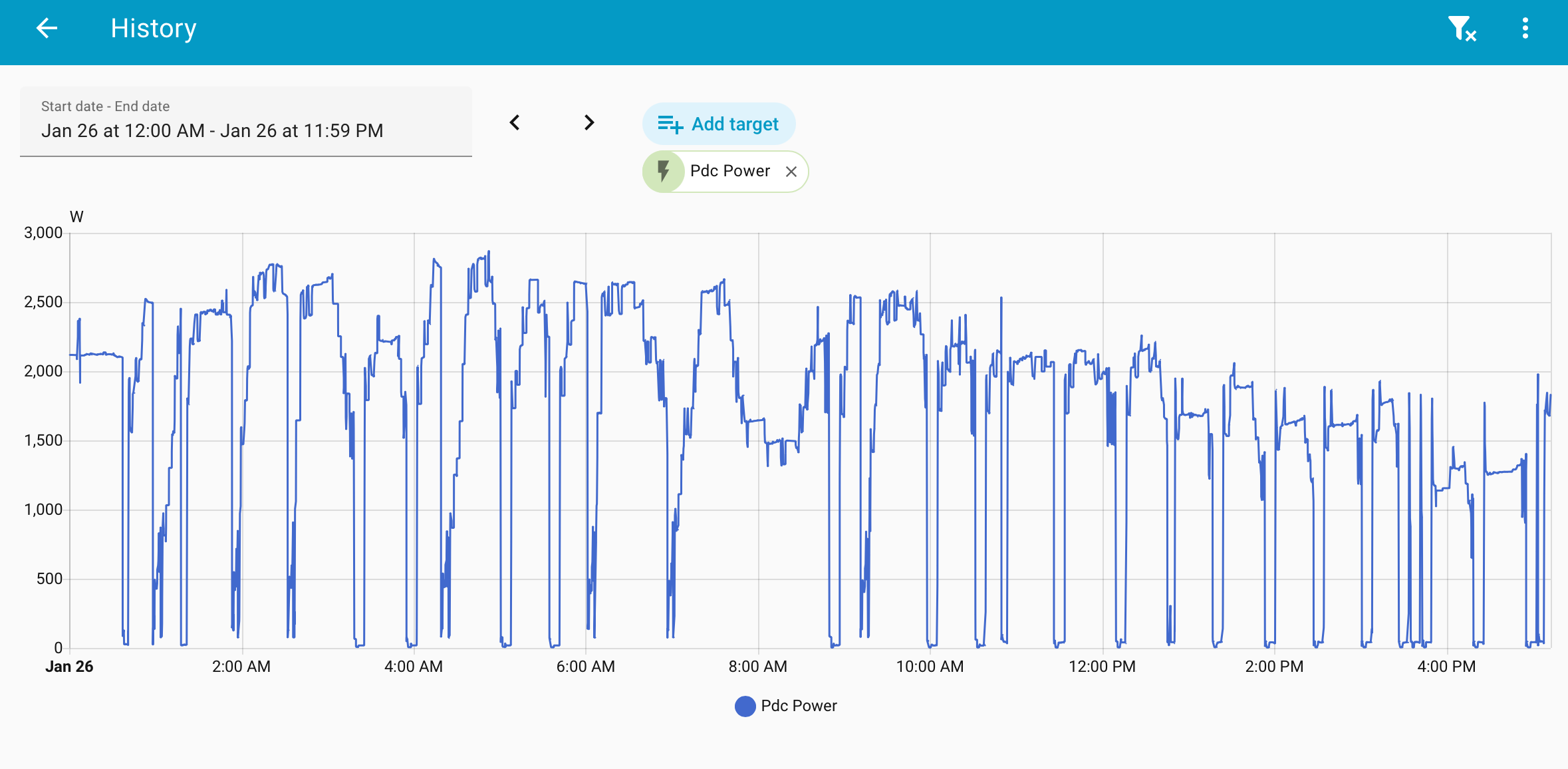

Dovrei sistemare il mio impianto di riscaldamento perché secondo me sta' funzionando male.
Cerco un tecnico in zona che abbia tempo e voglia di fare un mini progettino per sistemare al meglio.
Allego screenshot PDC giusto per capire cosa succede...

Scusa ma pdc da 8kW con 16 radiatori in ghisa... chi l'ha dimensionato? Mickey Mouse?
Re: Impianto da sistemare
funzionicchia, ma moolto in manuale.
PDC era pensata in affiancamento alla caldaia, quello che mi manca e' il controllo, e magari una rivisitazione idraulica.
Comunque visto che l'intento era magari un giorno di dismettere la caldaia, si quella PDC e' sbagliata come taglia, lavora sempre a manetta!
