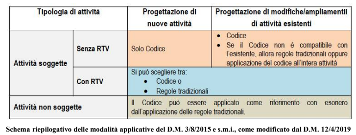

Ciao.
Leggendo la circolare esplicativa del DM 12-04-2019 (in allegato), per attività non soggette (indipendentemente dalla presenza o meno di una regola tecnica) si può adottare la RTO.
In questo modo avrei una progettazione più integrata essendo il DM 2006 "figlio" di un altro tipo di progettazione.
In definitiva, la pratica antincendio dovrebbe svolgersi in questo modo:
- attività 73: VP con RTO (solo strategie comuni: esodo, strutture, impianti, materiali);
- altre attività sottosoglia: li considero compartimenti dell'edifico e vado applicare tutte le strategie del Codice (così si dettano fin da subito le condizioni);
- se ho attività soggette: VP e/o SCIA separate dalla VP dell'attività 73.
E' corretto il ragionamento?

Re: Edificio multitenant - Dubbi
Il ragionamento sembra corretto a mio avviso.
Tieni presente che per le attività sottosoglia andare ad applicare il codice per intero potrebbe essere non conveniente. Almeno io la vedo cosi.
Attenzione alle attività soggette che dovranno ''comunicare'' con l'attività 73.
In sostanza il responsabile dell'attività 73 fa da ''regista'' alle altre attività soggette garantendo che l'insieme delle sottoattività siano in regola con gli adempimenti antincendio. (GSA)
Ad ogni modo quello che stai valutando è una nuova edificazione? Sei tu l'unico tecnico per tutto lo stabile?
Perchè se il tuo caso tratta una nuova costruzione una valutazione stile Codice sarabbe la migliore come dicevi tu. Se invece si tratta di costruzione già esistente magari progettata con i vecchi decreti avrai difficoltà di equivalenza ( mm/persona = moduli ad esempio).
