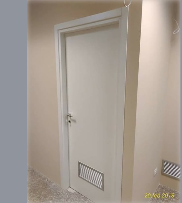

Le griglie di transito sulle porte effettivamente sono oscene

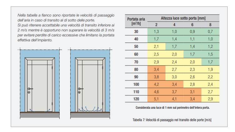

Re: vmc senza griglie di transito: fattibile?
tratto dalla rivista Idraulica n.62
Nella maggior parte delle distribuzioni di ventilazione meccanica all'interno
delle abitazioni non sono installati sistemi di immissione e di ripresa
all'interno di uno stesso ambiente. Per questo motivo è necessario garantire
il corretto flusso d'aria attraverso le stanze in cui si immette aria di rinnovo
e quelle da dove viene aspirata. Il mancato studio di questo aspetto può
compromettere la corretta ventilazione in caso di chiusura delle porte.
Il transito dell'aria da una stanza all'altra può essere garantito attraverso
apposite griglie di transito oppure sfruttando gli interstizi tra le porte e
il pavimento. Le griglie di transito, nonostante siano la
soluzione che tecnicamente consente il miglior controllo, non vengono di solito
utilizzate per ragioni essenzialmente estetiche e di costo. Va inoltre
considerato che nelle griglie di transito va sempre garantito un abbattimento
acustico per evitare la propagazione del rumore tra le stanze adiacenti.
Per questo motivo la soluzione largamente più utilizzata è quella di
sfruttare gli interstizi alla base delle porte interne: è sufficiente evitare
di installare guarnizioni e rialzare leggermente le porte rispetto al piano
del pavimento (tabella 7).

da tecnico condivido sull'utilità delle griglie
resta il fatto però che queste griglie siano bruttine
e spesso il cliente tiene più all'estetica che alla distribuzione dell'aria
ora, se la VMC fa anche deumidificazioni penso ci sia poco da fare, le griglie vanno previste e il cliente se ne farà una ragione
se la VMC fa solo ricambio d'aria magari un tentativo senza griglie si può fare, magari prevedendo giusto la griglia di transito verso il WC (come scrivi te nell'articolo) e informando il cliente sulla necessità di tenere le porte aperte (cosa che molto spesso facciamo già un po' tutti)

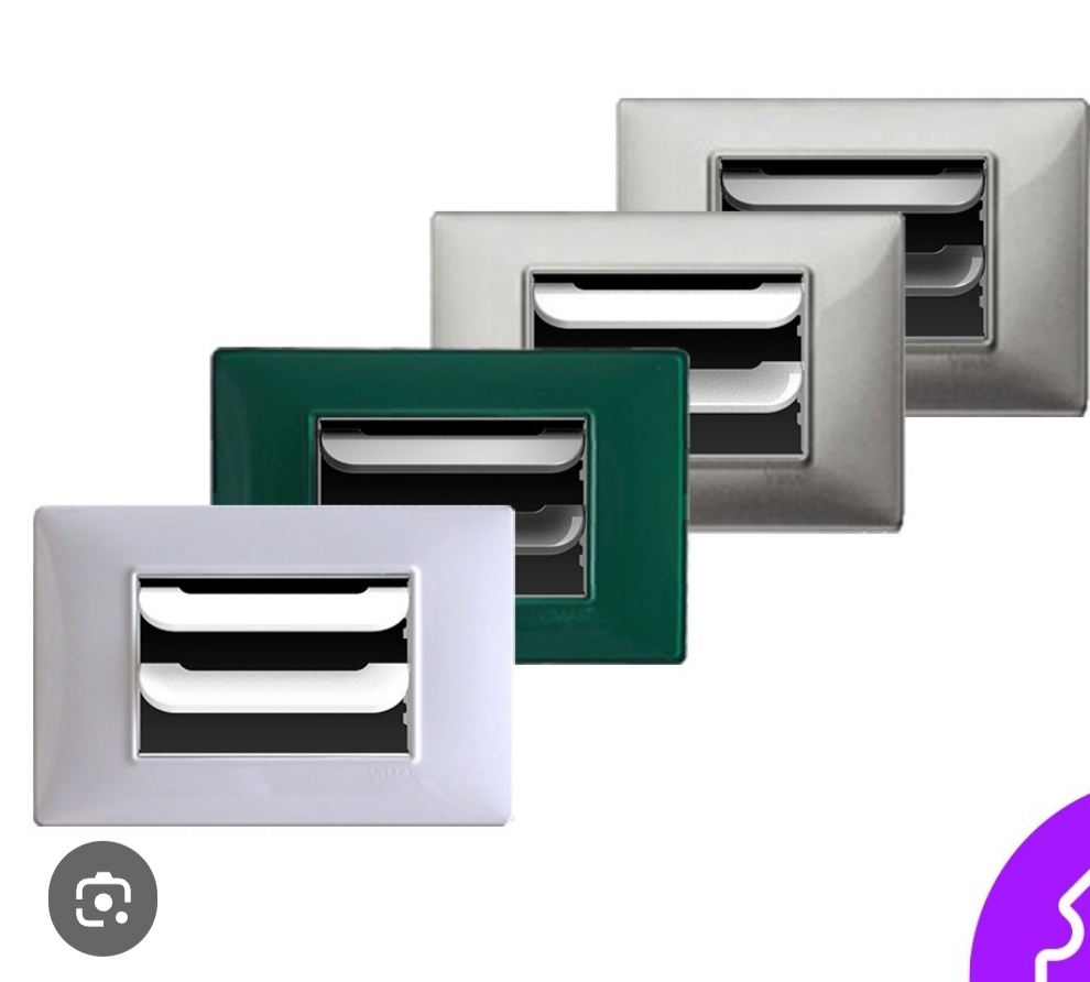

forse proporre griglie di transito sul muro anzichè sulla porta
è una soluzione esteticamente + accettabile
Sono convinto dell'utilità della griglia di transito
ma penso che sull'utilità siamo tutti d'accordo
il problema è che soluzioni di questo tipo ad alcuni non piacciono per niente
- Immagin 2.jpg (43.02 KiB) Visto 8404 volte
Puoi farle sui muri, anche in altoponca ha scritto: mer giu 25, 2025 09:52 Sono convinto dell'utilità della griglia di transito
Quello che intendevo dire è che le porte più comuni...come ad occhio quella che si vede nell'immagine...in pratica non hanno alcuna tenuta (anzi, alcune fanno un po' da cassa di risonanza essendo essenzialmente vuote)
Per quanto riguarda l'estetica...ho visto delle bocchette + piccolo plenum in materiale plastico che simulano la classica cassetta elettrica porta frutti. Hanno delle mascherine che si adattano alle serie più comuni
Piazzandone qualcuna in punti strategici (ad esempio nei dintorni della porta)...potrebbe essere una buona soluzione
- IMG_20250625_141835.jpg (104.6 KiB) Visto 8352 volte
Te ne servono 6/7 per stanza per far passare aria "senza" perdite di caricoMarchiVis ha scritto: mer giu 25, 2025 14:20 Per quanto riguarda l'estetica...ho visto delle bocchette + piccolo plenum in materiale plastico che simulano la classica cassetta elettrica porta frutti. Hanno delle mascherine che si adattano alle serie più comuni
