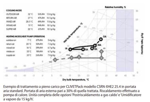

devo climatizzare un locale molto grande (circa 5000 mc, altezza 6,5 metri) e pensavo di installare un rooftop clivet con canalizzazione microforata.
In allegato ho riportato i trattamenti dell'aria che sono i seguenti:
Inverno: miscelazione + riscaldamento sensibile + umidificazione vapore
Estate: Miscelazione + raffrescamento con deumidifica + post-riscaldamento ad iniezione di gas
La domanda è la seguente. Come avviene (non ho trovato materiale che lo spieghi..) la regolazione se utilizzo un rooftop a portata variabile? chiaramente lo utilizzerei nel caso in cui abbia portate invernali abbastanza minori delle estive altrimenti vado con un sistema a portata costante.
Le temperature di immissioni restano le stesse ma setpoint soddisfatto diminuisce la portata fino al 40% della nominale?

Controlla se sia un portata aria esterna variabile o un portata totale variabile. Nel primo caso il ventilatore di estrazione viene modulato e il trattamento lavora a punto fisso su una portata con punto di miscela più vicino alle condizioni ambiente, nel secondo caso vengono modulati entrambi i ventilatori (ripresa/mandata ed espulsione) e il trattamento lavora su un punto di miscela più stabile, ma dovrebbe comunque essere a punto fisso in mandata.
Normalmente conosco rooftop che lavorano nel primo modo anche perchè coi microforati non puoi scendere nel setpoint di pressione se no perdi la diffusione.

è un'officina ma quelli sono i trattamenti standard. nel caso mio pensavo di evitare l'umidificatore a vapore e lasciare il post riscaldamento estivo.
Comunque la domanda sulla regolazione era legata alla frase che ho trovato nel manuale Clivet:
"Il valore minimo di portata pari al 60% della nominale si ha durante il funzionamento a carico parziale e a set-point soddisfatto. Di conseguenza la temperatura di mandata rimane pressoché invariata sia nel funzionamento a pieno carico sia nel funzionamento a carico parzializzato."
Quindi a carico parziale sembra che la portata di mandata viene diminuita ma lavora a temperatura di mandata costante.

Sono delle pompe di calore montate nello stesso cassone di una unità ventilante. Molte per essere installabili anche senza recupero calore "diretto" hanno l'espulsione che attraversa la batteria di scambio. In ogni caso hanno un range di modulazione del compressore del circuito frigorifero nè più nè meno utile a inseguire il setpoint a portata fissa e condizioni climatiche variabili.
Storicamente sono state macchine da battaglia per fiere o capannoni dove ti serve buttare dentro aria deumidificata senza troppa finezza di regolazione, vedo negli ultimi anni che sono aumentate le macchine con ventilatori e compressori a portata variabile.
Quelle più complete e con regolazione più raffinata hanno il post a gas caldo che ti consente un controllo T e UR in estate, sinceramente non so con che tolleranze, ma c'è.
