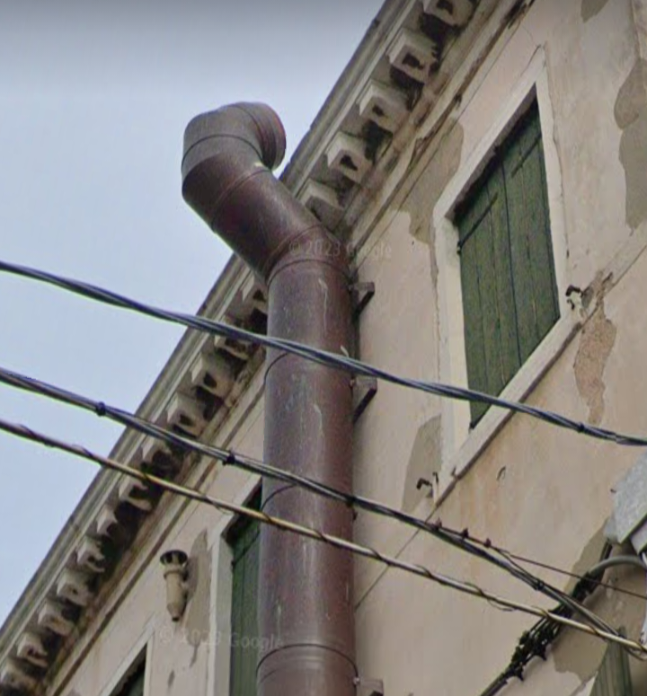

boba74 ha scritto: mar apr 22, 2025 11:19
Laddove occorra necessariamente fare una nuova canna fumaria a tetto, in genere si fa esterna in modo da non attraversare i solai.
Tipo una cosa del genere? Pensavo che magari non venissero autorizzate più per un discorso estetico, però forse magari è più nei centri storici che non si possono fare ( non so se questa in foto sia effettivamente una canna per gli scarichi delle caldaie ma era per fare un esempio )

Le CF esterne sono in genere a doppia parete (cerca canna fumaria a doppia parete), e solitamente per una caldaia murale hanno diametri abbastanza contenuti (120-150mm totali) e sono in acciaio inox oppure con rivestimento esterno in rame (simili alle foto che hai messo ma anche più sottili volendo).

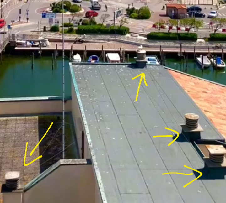

Vedo che sei esperto di canne, scarichi... quindi aprofitto per chiederti questa mia curiosità
In una situazione del genere come in foto, con gli scarichi che ho indicato
Il condominio in questione ha 2 appartamenti per piano "a specchio" ( cioè se uno ha la cucina all'estremità sulla sinistra l'altro appartamento sullo stesso piano l'ha sulla destra... ), questi scarichi possono essere le canne fumarie ( ad esempio dal fatto che non sono "vuote" sopra ma esce l'aria solo da quelle righe orizzontali sui lati... ) e anche ad esempio per la cappa della cucina?
Invece per quei 2 vicini tra loro nella parte bassa a destra mi sembra che in quella posizione ci siano i bagni, potrebbero essere gli "sfiati" dei vari WC? So che appunto anche quelli devono avere uno scarico per il discorso dell'aria...

Quelli sono terminali parapioggia, sotto potrebbero esserci canne fumarie o cappe da cucina, o semplici esalazioni per scarichi e fognature, non è detto...
