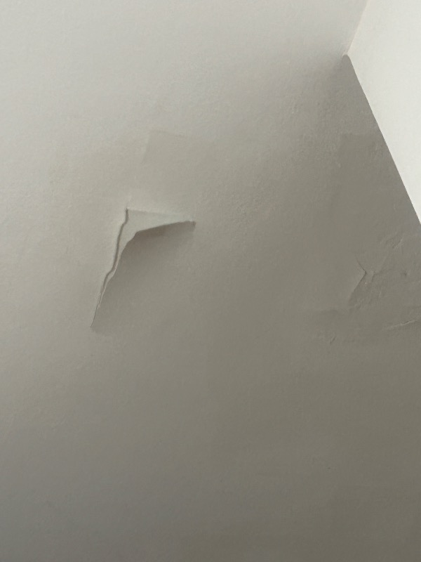

Ciao a tutti ,i miei mi hanno ristrutturato casa ( era di mio nonno).
È stato rifatto l’impianto termico da 3 mesi … il problema è che si sono presentate crepe su la vernice ( e sul muro) in salotto e in camera .
Mi devo preoccupare?,è normale?

Le crepe sono dove passano i tubi ,seguono la linea dei tubi .

Queste sono alcune.

Non sono un’esperta ,infatti sono qui per consigli ,i tubi dell’impianto passano di li,uguale in sala e in cucina ,stessa. Cosa.
La vernice è nuova ,l’impianto è stato restaurato da poco e messo a norma

se si stacca in quel modo potrebbe anche esserci una perdita... :roll:

Buongiorno, da quanto vedo dalla foto si tratta di vernice che si sta sfogliando. Non sembra assolutamente perdita d'acqua.
La vernice si sfoglia per vari motivi tipo:
- troppe mani di vernice;
- tipo di vernice;
- coesione non sufficiente tra gli strati vecchi e nuovi;
- cambio delle condizioni termo igrometriche, prima magari era più freddo ed umido / adesso è più caldo e secco, ergo la parte involucro si sta asciugando / la vernice si secca e si sfoglia.
Aspetta 1 o 2 anni che sia tutto ben asciutto e poi rifai le tinteggiature interne dove è necessario, prima però rimuovi gli strati vecchi di vernice sino all'intonaco.

Può essere,ma lo affatto nei punti dove passano le tubature in 3 stanze diverse

Può darsi che le tubazioni del solare termico si scaldino molto durante il funzionamento.
Se quando hanno fatto i lavori non le hanno coibentate molto, questo potrebbe causare inconvenienti come il distacco della tinteggiatura.
È solo un'ipotesi ovviamente....

Effettivamente può essere anche questo ,ho guardato ,i muri sono intatti ,è solo la vernice/intonaco,menomale
