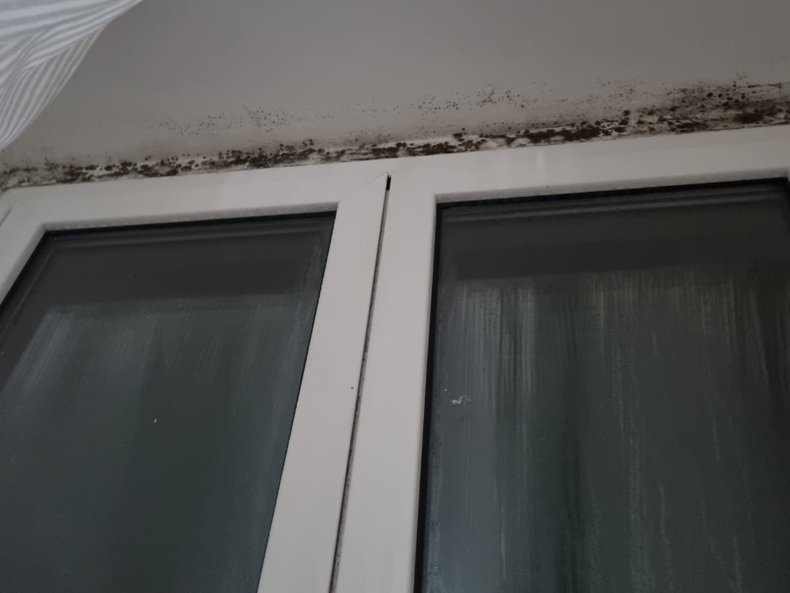

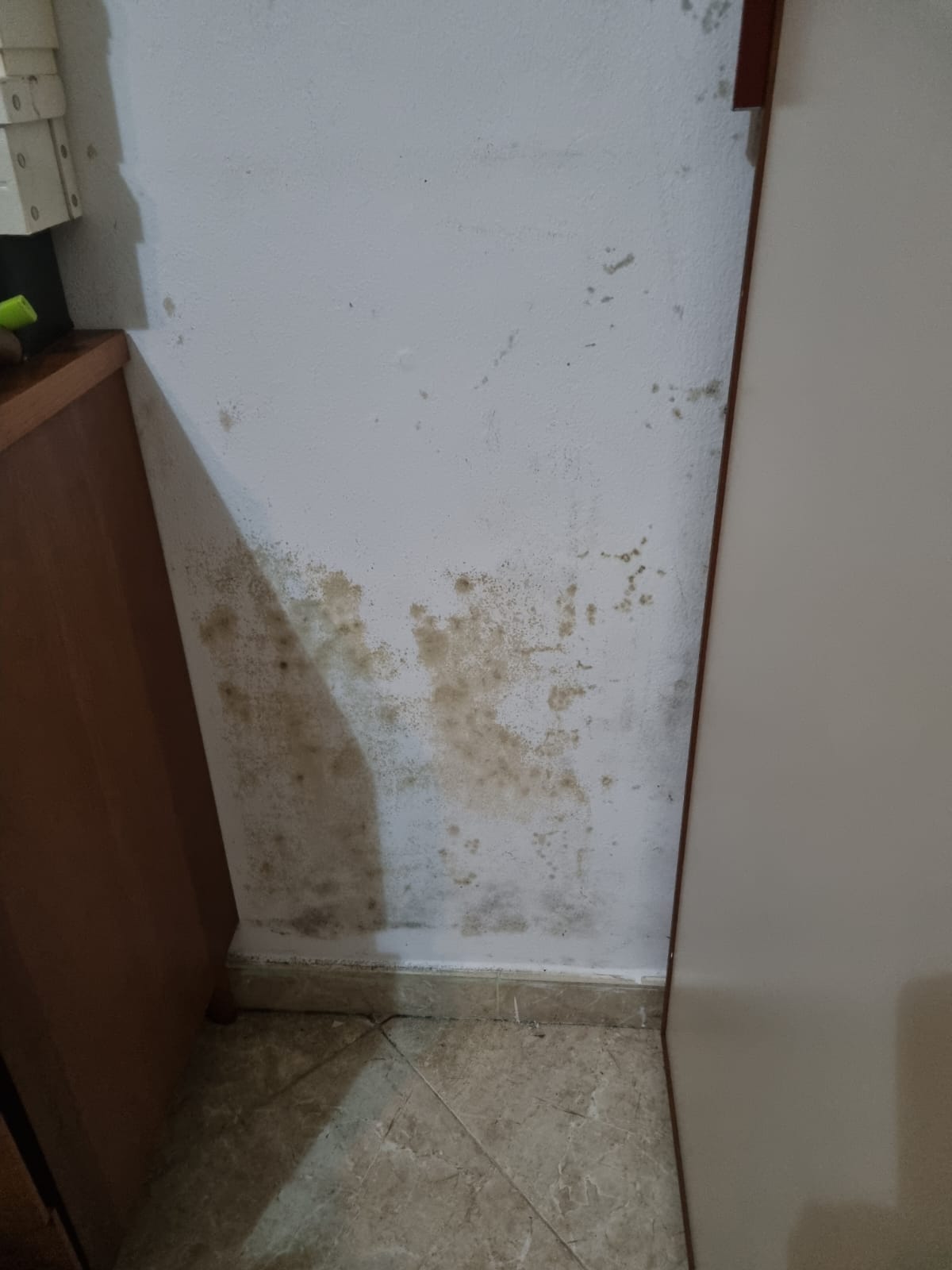

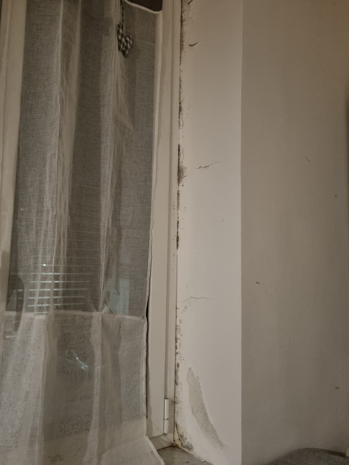

Buongiorno a Tutti,
mi ritrovo purtroppo a combattere con un problema persistente di muffa intorno ai serramenti in alluminio delle finestre esposte a nord.
Circa 3 anni fa ho trattato le zone con il termoisolante Anticondensa & Antimuffa BOERO, speravo di aver risolto invece la muffa ritorna e oggi la situazione è quella che vedete nelle foto.
Come posso risolvere definitivamente ?? la Mapei Silancolor Pittura Plus silossanica igienizzante potrebbe aiutarmi ?
Grazie anticipatamente per i suggerimenti

Re: Muffa intorno ai serramenti
Una situazione cosi grave non la risolvi con nessun 'prodotto maggico'.
Per prima cosa vanno trovate e mitigate le cause (il che potrebbe essere tutt'altro che indolore); solo dopo puoi pensare a risanare.
Tanto per cominciare, in che zona climatica siamo? Come viene condotto termicamente l'alloggio? Che tipo di riscaldamento, quanto utilizzato, è distribuito in modo uniforme o se ci sono zone a temperatura diversa?
Poi che tipo di costruzione è? Una casa isolata, come son fatti i muri? Che serramento c'era prima? Ti ricordi che controtelaio ci fosse sotto? E' stato mantenuto o sostituito?
Solo cosi possiamo darti un parere ragionato e possibilmente ragionevole.

Scusate, non potrebbe essere anche dovuta a una possibile entrata di "spifferi" dal telaio, che raffredda eccessivamente la zona circostante il telaio stesso? Magari si risolve con un po' di schiuma? O forse non si risolve, ma migliora un po'
Ci fossero spifferi non avresti il vetro bagnato e la muffa tra i battenti.
Magari infiltrazioni, ma dalle foto non se ne vedono.
tra le altre cose si intravedono delle tende che probabilmente limitano la circolazione di aria in corrispondenza dei serramenti
inizierei ad eliminare quelle
