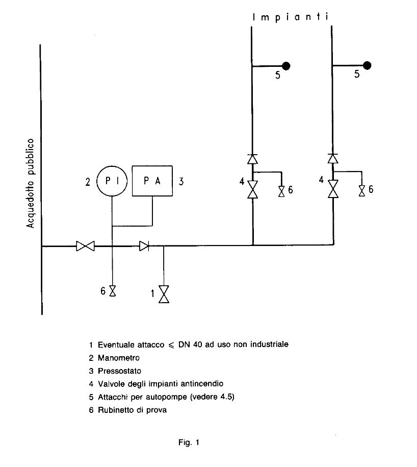

Quel pragrafo è nella UNI EN 12845, non nella 10779.
La 10779 rimandando alla 12845, nella figura dell'alimentazione promiscua riporta chiaramente la presenza di un manometro ed un pressostato.
E questo fin dalla versione del 2007. Anzi già la vecchia UNI 9490 prevedeva il pressostato di allarme.
Nelle applicazioni civili si poneva e si pone anche oggi il problema di chi deve essere allertato; la Signora Maria non può sapere a cosa serve quel fastidioso allarme che suona ad ogni ora del giorno e della notte e sicuramente pretende dall'amministratore di eliminare il fastidioso orpello.
Nei vecchi impianti collegati all'acquedotto, già è tanto se la pressione normale è sufficiente alla bisogna e senza dispositivi antireflusso se non le classiche clapet oggi inaccettabili.

Sempre messi, come già detto da Terminus, erano previsti sin dalla UNI9490 del 1989
La cosa davvero critica è dove portare l'allarme quando non si ha un presidio h24
