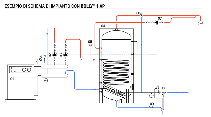

Allego lo schema di collegamento preso dal manuale, la serpentina ha l'ingresso a circa metà bollitore e l'uscita in basso.
Mettendo la sonda in alto, considerando che l'acqua calda tende a salire, non si rischia di lasciare metà bollitore freddo?
Scusatemi se ho detto una castroneria...

leopardus2 ha scritto: mar gen 21, 2025 15:17 Mettendo la sonda in alto, considerando che l'acqua calda tende a salire, non si rischia di lasciare metà bollitore freddo?
Se la metti in basso, avrai una temperatura più alta sulla sommità.
A fronte di una richiesta di (ipotizziamo) 45°C, la caldaia si fermerà con acqua sulla sommità a 50°C (se la sonda è in basso), che non è quello che vuoi.

NoNickName ha scritto: mar gen 21, 2025 15:49 A fronte di una richiesta di (ipotizziamo) 45°C, la caldaia si fermerà con acqua sulla sommità a 50°C (se la sonda è in basso),
ma soprattutto si raffredda appena entra acqua fredaa
