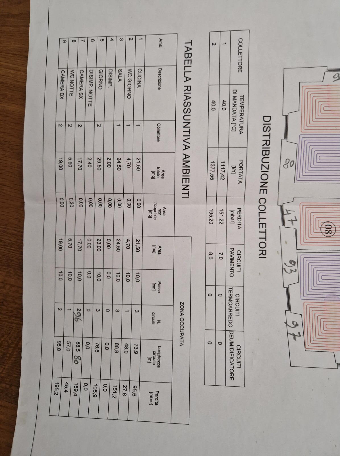

leggo il forum da tempo, e ho capito che ogni impianto è unico con caratteristiche e necessità differenti, ma anche ogni persona ha idee differenti su come gestire un impianto a pavimento.
Vi sottopongo quindi il mio caso sperando di trovare un aiuto.
Ho installato nel 2021 un impianto a pavimento su un appartamento di 125mq su un piano. L’immobile è degli anni 20, con affacci sui 4 lati e con pareti di pietra spessore 60cm non coibentato, interpiano netto di 3.1m. La pavimentazione è un parquet in rovere sp.10mm
L’impianto è così strutturato, pannello bugnato spessore totale 3cm, 1cm di solante sotto e 2cm di funghetto, tubazioni 17x2, 3cm di autolivellante sopra tubo e parquet 10mm. dalla caldaia ci sono 4 partenze, 2 ai 2 collettori dell’impianto a pavimento (7 e 8 circuiti) e 2 a dei termoarredi che lavorano in parallelo con l’impianto a bassa temperatura. È presente un solo termostato, non sono quindi state create zone, e non sono presenti attuatori elettrici. La caldaia è una Cosmogas Q30, quindi 30Kw, impostata al 50% della potenza per quanto riguarda il riscaldamento.
Dopo 3 inverni, passati così e così, con mandata di 40° in caldaia, ma con il pavimento parzialmente non in temperatura, mi accorgo che tra mandata e ritorno sui collettori ci sono circa 12gradi di differenza.
Vedo anche che sul progetto, redatto dal fornitore dell’impianto, la portata deve essere circa il doppio di quella riscontrata nei flussimetri.

- progetto impianto
- WhatsApp Image 2025-01-07 at 15.36.13.jpeg (400.91 KiB) Visto 17093 volte
- ingrandimento progetto
- WhatsApp Image 2025-01-07 at 15.36.13 (1).jpeg (373.11 KiB) Visto 17093 volte
Sotto che ambiente hai?
Una domanda: così e così che vuol dire? hai 20°C in casa alla temperatura esterna di progetto?
12 °C di differenza è una dato plausibile, visto che la il circolatore della caldaietta fornirà al massimo la metà della portata necessaria di progetto. Ma alla fine, sei tu avessi 19-20°C in ambiente....
Quest’anno a ottobre mi decido (contro il parere di molti) di installare un separatore idraulico e un'unica pompa di rilancio (dab evosta3 80/130), che fa quindi circolare l’acqua nei due collettori e termoarredi. La portata di progetto totale ora è rispettata (2.8m3/h) ed è circa 2,5/3 l/s per ogni circuito.
Ci sta, sarebbe stato sufficiente anche la pompa in serie con un by-pass
Il comfort è nettamente migliorato e la differenza di temperatura nei collettori è scesa a 5 gradi.
Quindi sprechi 5°C, almeno hai 19-20°C in casa?
La differenza di temperatura, dovuta alle due diverse portate del circuito primario e secondario è 5° (40°caldaia e 35°collettori) quindi riesco a scaldarmi meglio rispetto a prima anche se l’acqua arriva ai collettori più fredda di prima.
Quindi:
ante intervento: caldaia +40°/ invio all'impianto dai collettori +40°C - ritorno +28°C
post intervento: caldaia +40°/arrivo ai collettori +35°C - ritorno +30°C
In termini di potenza resa non è cambiato in granchè, certamente la temperatura si uniforma avendo il corretto salto di 5°C come da "buona installazione)
L’impianto ad ogni modo mi sembra non avere un’inerzia elevatissima, entrando in temperatura in 5/6ore.
per essere un bassissimo spessore, una eternità....al massimo ti ci dovrebbe volere 45-60 minuti

Grazie per la risposta,
Sotto ho un appartamento vuoto, non abitato dotato per altro di infissi molto vecchi.
Dopo 3 inverni avevo stanze e parti pavimento completamente freddi, avendo un solo termostato la temperatura veniva raggiunta, ma nelle altre stanze avevo anche 2 gradi in meno rispetto al termostato.
forse con un bypass avrei ridotto il fatto dell'abbassamento di temperatura dovuta alla miscelazione? E far tornare meno acqua in ritorno alla caldaia che avrebbe gestito meglio il suo riscaldamento?? Potrebbe essere stata una soluzione migliore a quella che ho adottato io.
In casa, ho 19.5gradi e una temperatura molto più uniforme su tutte le stanze
Se lo stacco la notte imposto 18gradi e 19.5al giorno, recupero quel grado e mezzo in 4/5 ore di funzionamento, ma ad ogni modo dal punto di vista dei consumi mi conviene in questo modo piuttosto che combattere con il freddo della notte.
Non lo ritengo un valore anormale: con quelle temperature avrai circa 8 kW di dispersioni termiche, quindi 12 ore di accensione fanno 10 m3, più o meno.....
Ho solamente paura che quando l'inverno arriverà a temperature più rigide 2/3gradi in media giornaliera, (mi trovo in Umbria a 500msl), i consumi cresceranno esponenzialmente. Ad oggi sto spendendo 350euro al mese e più di bolletta gas
Prova ad impostare 19°C e lascia stare il tutto.... vedi un po' come va
è quello che sto facendo, 19.5al giorno e 18 la notte. alla fine sta andando bene, non mi rendo conto cosa succederà quando fuori le temperature si abbasseranno di altri 7/8 gradi.
Ad ogni modo mi sembra, dalla tua risposta, che il mio impianto non è dei peggio che si trovano in circolazione e che devo stare tranquillo, anche se le bollette sono abbastanza salate, evidentemente pago lo scotto di avere una casa molto vecchia, su cui tra l'altro, essendo storica, difficilmente posso intervenire.

Da quanto capisco, probabilmente prima la portata era scarsa, quindi facendo funzionare tutto con la sola pompa della caldaia alcuni circuiti non scaldavano a sufficienza, avendo aggiunto separatore e pompa hai risolto il problema portate (forse si poteva anche mettere la pompa maggiorata al posto di quella di serie (le Cosmogas ce l'hanno come optional), in modo da evitare compensatore e seconda pompa, ma dipende dalle portate effettive.
Sui consumi, secondo me c'è poco da fare, perchè a questo punto una volta che si riesce a raggiungere un regime di comfort, il consumo è dato semplicemente dalle dispersioni dell'edificio: cambia poco agire sulla modulazione della pompa a questo punto. Potresti semmai ridurre la temperatura di mandata per sfruttare un po' di più la condensazione (se hai una climatica potresti impostare una curva, altrimenti vai manualmente in base al comfort che ottieni)
In ogni caso non credo che se anche diminuiscono ulteriormente le temperature avrai un aumento dei consumi "esponenziale", al limite avrai un aumento del 10-15%...

Sfortuna....un 10% sicuro lo perdi; da un punto di vista normativo è corretto, perchè è stato considerato come sotto riscaldato.simone88 ha scritto: mar gen 07, 2025 16:34 Grazie per la risposta,

Si cita pannello bugnato e parquet . . . il legno e' un materiale coibente per eccellenza: come fa la serpentina a trasmettere completamente il calore alla stanza sovrastante se in mezzo c'e' uno strato di coibente?
Re: Impianto a pavimento, ottimizzazione consumi e temperature
È qualche decennio che ci sono le tabelle di riduzione di resa in funzione delle tipologie e spessori di pavimento, senza contatore le verifiche agli elementi finiti per casi particolari (ad titolo di esempio: mega soggiorno con mega tappeto in fibra cocco, soletta di 15-20 cm in un centro commerciale, condizioni particolari come SPA, ecc...): si chiama ricerca e progettazione.andrea_zolfi ha scritto: mer gen 08, 2025 03:04 Si cita pannello bugnato e parquet . . . il legno e' un materiale coibente per eccellenza: come fa la serpentina a trasmettere completamente il calore alla stanza sovrastante se in mezzo c'e' uno strato di coibente?

è logico che a livello di resa abbia perso qualcosa, l'ho messo sul conto in fase di "progettazione", ma è anche vero che ho installato un prefinito con 10mm di spessore e che non sono nè il primo nè l'ultimo ad installare un parquet. Non ho di certo installato un XPS come pavimento.

In realtà hai migliorato il comfort, ma peggiorato il consumo energetico, perchè hai lo stesso consumo di mc di gas con 5° in mandata in meno e una pompa di circolazione in più. Non commenterò questi risultati dei quali ringraziare i separatori idraulici.
