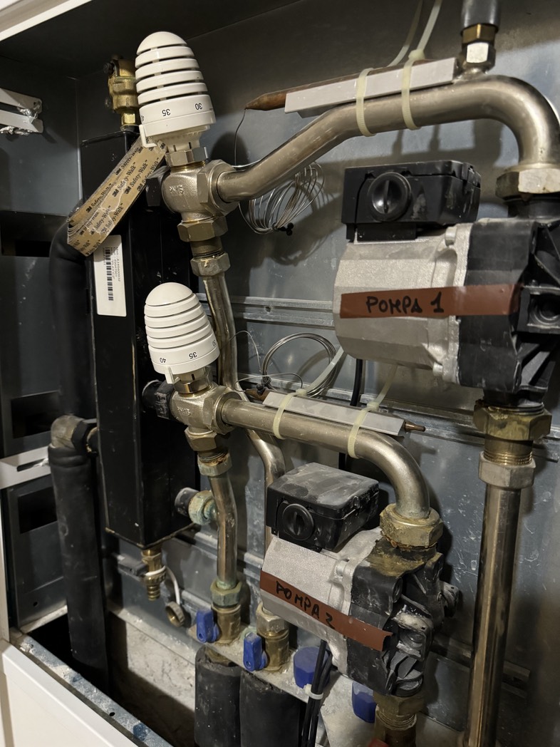

Buongiorno a tutti
sul mio impianto radiante a pavimento è montato questo modulo di distribuzione Lovato modello PLAY-C2, che include due circolatori separati.
Ho una domanda da neofita sul circuito in questione. Ogni unità di circolazione ha una sua valvola a 3 vie, settata su 40 gradi circa.
Vorrei capire se le valvole in questione "cortocircuitano" l'acqua quando la temperatura è superiore (quindi: una protezione dell'impianto radiante contro le sovratemperature) oppure a cosa altro servono.
Questa domanda è collegata ad un mio post precedente dove si è scoperto che il primario dello scambiatore viene alimentato a 60 gradi, sono preoccupato per il mio impianto.
Allego foto e schema. Grazie mille per il vosro tempo.

Le valvole sono miscelatrici, quindi regolano la temperatura dell'acqua calda in ingresso ( dal separatore idraulico ), riducendola a quella settate sulle rispettive termostatiche. Quindi NON cortocircuitano l'acqua calda ma "controllano il cortocircuito dell'acqua di ritorno dal ritorno collettore di bassa" miscelando opportunamente con l'acqua calda presente nel separatore.

Grazie per la risposta.Quindi miscelano l'acqua di ritorno con la mandata in modo da limitare la mandata a 40 gradi. E' corretto quindi
dire che l'impianto radiante non vedrà mai temperature maggiori di 40 gradi?

Se le apparecchiature funzionano normalmente la tempertura in uscita dalla miscelatrice sarà quella impostata sulla testa. Potrebbero esserci dei transitori iniziali o dovuti al tempo di risposta della testa, ma comunque temporanei. Ci dovrebbe essere poi un termostato di sicurezza a temperatura fissa che ferma il circolatore della zona oppure direttamente il generatore di calore in caso di superamento del limite normalmente 45°C.

Grazie per le ulteriori delucidazioni.
Il termostato di sicurezza non penso ci sia; almeno io non l'ho visto.
Il motivo di questa domanda è la mia preoccupazione circa la temperatura circolante nell'impianto radiante, in quanto la caldaia è stata sostituita senza adattare l'impianto e, in pratica, le due mandate riscaldamento (45 gradi) e ACS (70 gradi) sono inviate simultaneamente sia alla serpentina del bollitore che al separatore dell'impianto radiante... che si trova quindi ad operare a 70 gradi invece di 45 ogni volta che la caldaia commuta in ACS..
